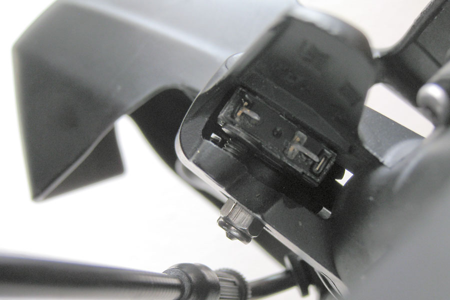

ich habe seit heute das gleiche Problem. Allerdings ist bei mir der Mikroschalter abgebrochen. Jetzt habe ich versucht den Schalter rauszumachen, leider ohne Erfolg. Die kleine Schraube von unten habe ich gelöst.
Was muss da noch gemacht werden ? Ist das Teil sonst noch irgendwie befestigt ?
Danke
Calimero hat geschrieben:Microschalter am Handbremshebel wohl defekt !
Beim Händler so ca. 18.-€, wenn du selber bischen löten kannst ca. 2€.
Abb. nur Beispielfoto !

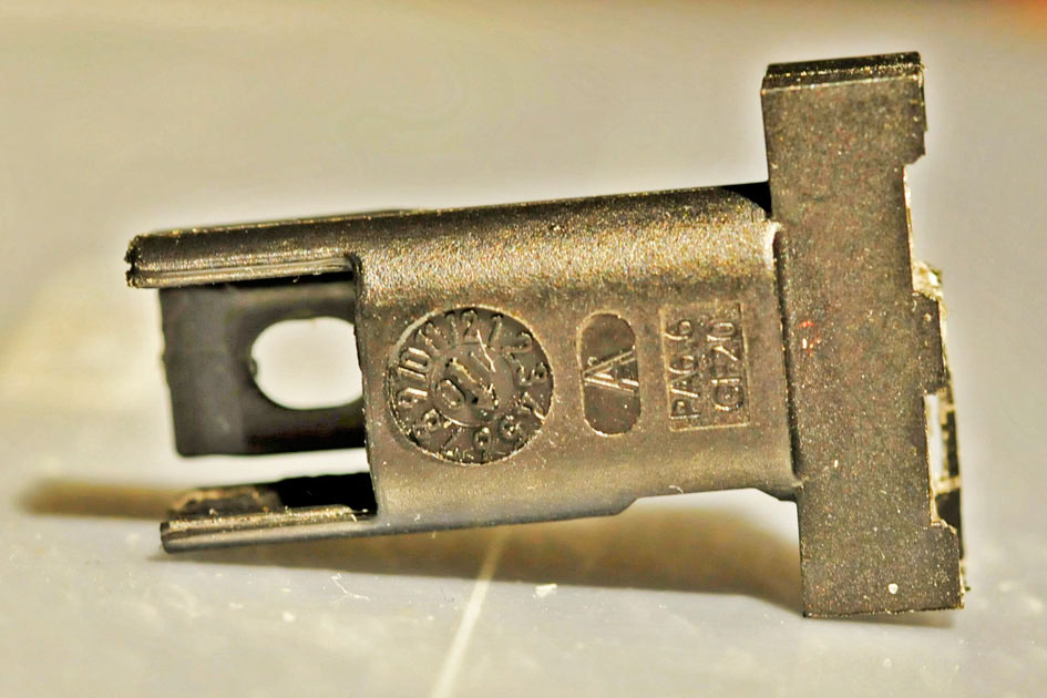

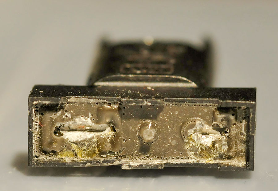

Das Problem gab es 2011 bei mir auch; dauerhaftes Bremslicht. Ich habe am Bremshebel die Kontakte kurzgeschlossen, damit das Bremslich aus ging (musste die Zeit bis zur Lieferung eines neuen Schalters ja irgendwie überbrücken :D ). Der Schalter ist etwas fummelig auszubauen. Man benötigt einen sehr kleinen Inbusschlüssel (2mm ?). Das Einstellen zum Auslösen des Bremslichtes besorgt man dann mit vorsichtigem Drehen des Schalters (da rage eine kleine Nase innen in den Hebel) beim Festziehen. Abgebildet ist das defekte Teil.
