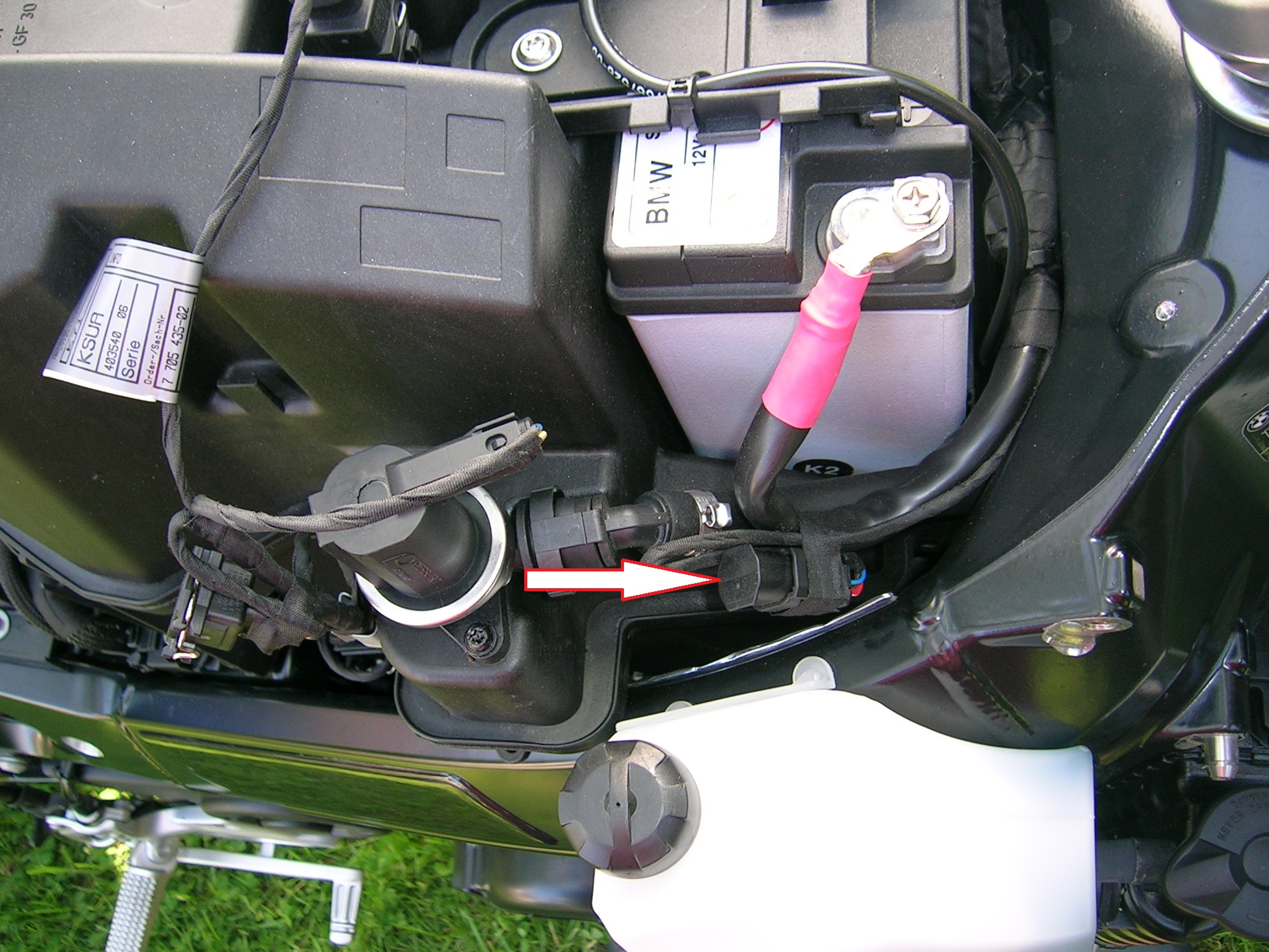

Ich möchte meine TomTom Aktivhalterung mit dem Adapter an den vorgesehenen kleinen, ovalen Stecker, der eigentlich in der Nähe des Pluskabels liegen muss, anschließen. Ich kann den Stecker aber nicht finden. Ich finde auch keine Verdickung am Kabel, unter der der Stecker verborgen sein könnte. Hat BMW den bei den 2013 er Modellen vielleicht anders versteckt? Hat jemand eine 2013 er und kann mir das vielleicht beantworten?

Also am Kabelbaum hat sich nichts geändert. Aber vielleicht suchst Du zu nah am Plus-Kabel. Das Kabel mit dem Navi-Stecker kommt zwar aus demselben Kabelstrang, läuft aber durchaus ein ganzes Stück weit separat. Und da es im vorderen Bereich des Plus-Kabels nur mit einer Schlaufe festgetüddelt ist, kann der eigentliche Stecker schon auch ein bisschen weiter vom Plus-Pol entfernt liegen. Die Anordnung kann man auf diesem Bild hier ganz gut erkennen: http://f800riders.org/photoplog/images/6467/1_13_gps_feed.JPG

guckst du Pfeil

Ganz vielen Dank, das ist genau das, was ich gebraucht habe. :D :D
