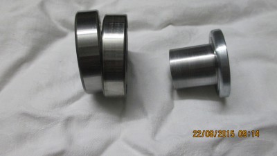

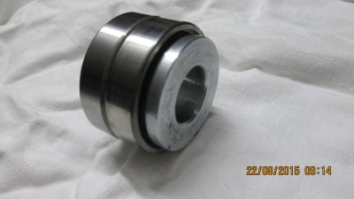

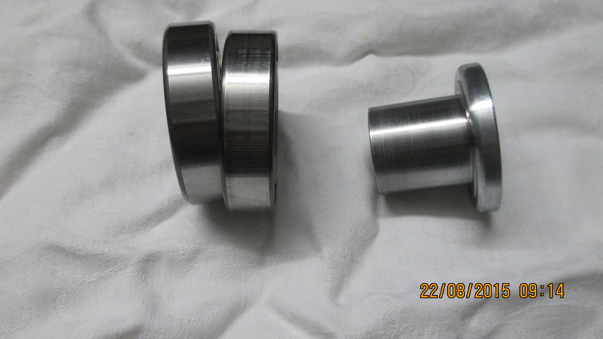

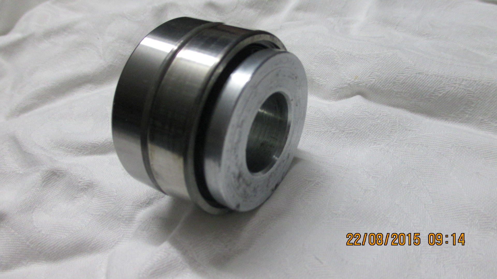

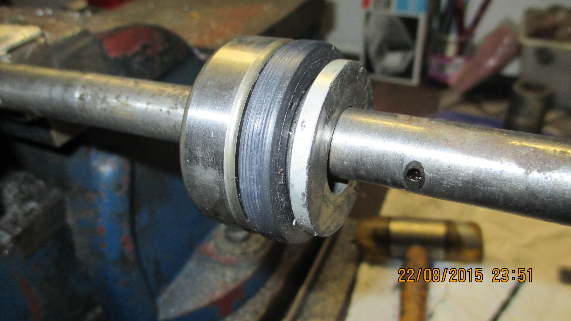

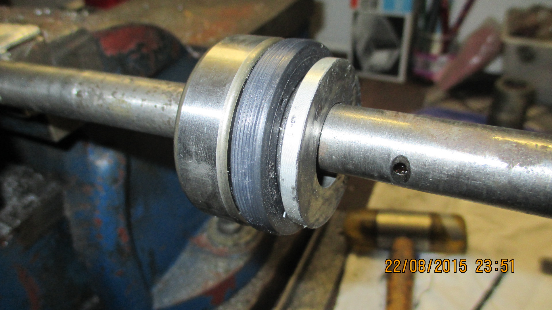

Beitragvon Karl Dall » 23.08.2015, 20:24
1. Reklamation führte zum Einbau eines NEUEN Kettenradmitnehmers! ThumbUP
Ergebnis:
Ohne Rad nur auf Achse gesteckt---Rundlauf einwandfrei! ThumbUP
Mit Rad---Seitenschlag wie gehabt nogo
2. Lagerung aus dem Teller ausgepresst---ein simples Lager ist verbaut, das hat soviel "Kippspiel" dass unterschiedliche Spannung der 4 Mitnehmergummis den Teller schief drücken ahh
Original
3. statt einem 14mm breiten Lager kommen 2x12mm breite (Dichtscheiben statt Simmerring) gelagert auf einer 29mm langen Distanzbuchse zum Einsatz
Fälschung
4. RUNDLAUF!! clap
P.s.: bei der R1000RR hats den selben Murks
Gruss Karl Dall
