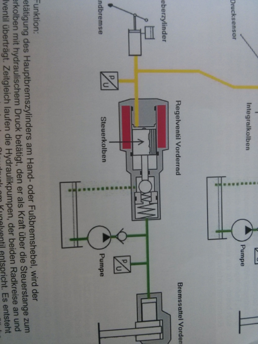

Beitragvon ronne » 04.01.2015, 12:39
ich hoffe man kann die Datei sehen:)
Es ist eine ganz einfache Darstellung vom Vorderrad ABS Kreis. Wird das Ventil nicht angesteuert bleibt halt zwangsläufig noch ein Rest alter Flüssigkeit im System.
Wie schon gesagt ist das nicht so schlimm für den Selbstschrauber, aber der Preis in der Werkstatt ist schon gerechtfertigt.
Schließlich steuert man mit dem Tester nicht nur das ABS an, sondern führen auch einen Drucktest durch. Dieser ist dokumentier- und verwertbar. Es ist nachweisbar das das ABS beim verlassen der Werkstatt funktioniert.

Beitragvon Art Vandelay » 04.01.2015, 13:40
Was ist das denn für eine Skizze? Sind das zwei voneinander getrennte Hydraulik-Systeme?

Beitragvon Molch » 04.01.2015, 13:57
Die Skizze ist von einem Integralbremssystem, bei der F800 sieht das ganz anders aus. :mrgreen:

Beitragvon oilonice » 04.01.2015, 13:58
ronne hat geschrieben:Hallo,
ronne
Schmeiß die Zeichnung in den Müll....wenn ich das richtig sehe, ist das das alte Integral ABS von vor 2007. ahh

Beitragvon ronne » 04.01.2015, 15:42
Nein das ist ein Teilintegrales. Sollte auch nur mal zur Ansicht dienen und da ist es egal von welcher Maschine.
