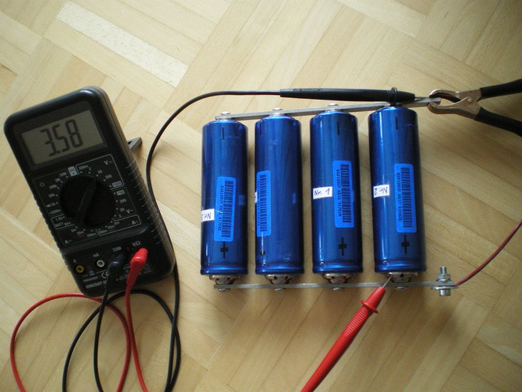

Beitragvon HarrySpar » 13.04.2017, 17:36
Im Motorrad sind sie natürlich in Reihe.
Aber beim Laden und Balanzieren vor dem Frühjahr sind sie parallel. Also 3,2V und 32Ah.

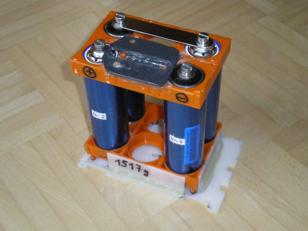

Beitragvon HarrySpar » 13.04.2017, 17:49
Und so (in Reihe) steht er dann im Motorrad:
IMGP1595 klein.jpg (100.63 KiB) 10191-mal betrachtet

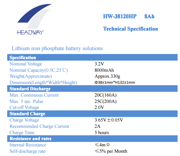

Beitragvon reha73 » 13.04.2017, 19:29
Die genannten Daten sind Herstellerangaben, keine eigenen Messungen.
Headway gibt ja auch bis zu 5%/Monat Selbstentladung an (HW-38120HP 8AH).
Wie misst du denn den Nachladebedarf deiner Akkus?

Beitragvon HarrySpar » 14.04.2017, 14:23
Hmm, also ich lade einfach mit einem alten 0815 Motorradladegerät mit Wählschalter auf “6V“.
Damit aber nicht die 6V an meinem 3,2V Akkupack anliegen und mein kleines Ladegerät (6V / 1A) hoffnungslos überlastet ist, hab ich dieses 12V 10W Glühbirnchen in Reihe hineingeschaltet. Dieses System regelt sich dann von selber auf einen bestimmten Strom ein, eben etwa die 250mA. Am Glühbirnchen fallen von den knapp 7V, die das Ladegerät bringt, etwa 3,5V ab. Und am Akku etwa die selbe Größenordnung.
Genauer gesagt am Glühbirnchen am Beginn meiner Ladung etwa 3,7V und am Akku etwa 3,3V. Und am Ende halt am Glühbirnchen etwa 3,35V und am Akku eben die 3,65V.
Das bewirkt natürlich auch, dass sich der Strom von Anfang bis Ende etwas verringert. Sind also am Anfang vielleicht 250mA. Und am Ende vielleicht nur noch 220mA. Aber ob nun 250 oder 220mA - das macht jetzt nicht den großen Unterschied an der Sache an sich.
Und ich bin sehr sicher, dass mein LiFePO auf diese Weise randvoll wird. Denn ein Ladestrom von 250mA bei einem 32Ah Akku ist mikrig klein.
Würde ich mit 30A bis auf 3,65V hochladen und dann sofort schlagartig abbrechen, dann hättest Du Recht. Dann müsste man ab Erreichen der 3,65V den Strom von den 30A immer weiter herunterregeln, um den Akku ganz voll zu bekommen.
Aber wenn es eh immer nur 250mA sind, ist ein weiteres Herunterregeln (auf was weiß ich 10mA oder so) nicht mehr nötig.
