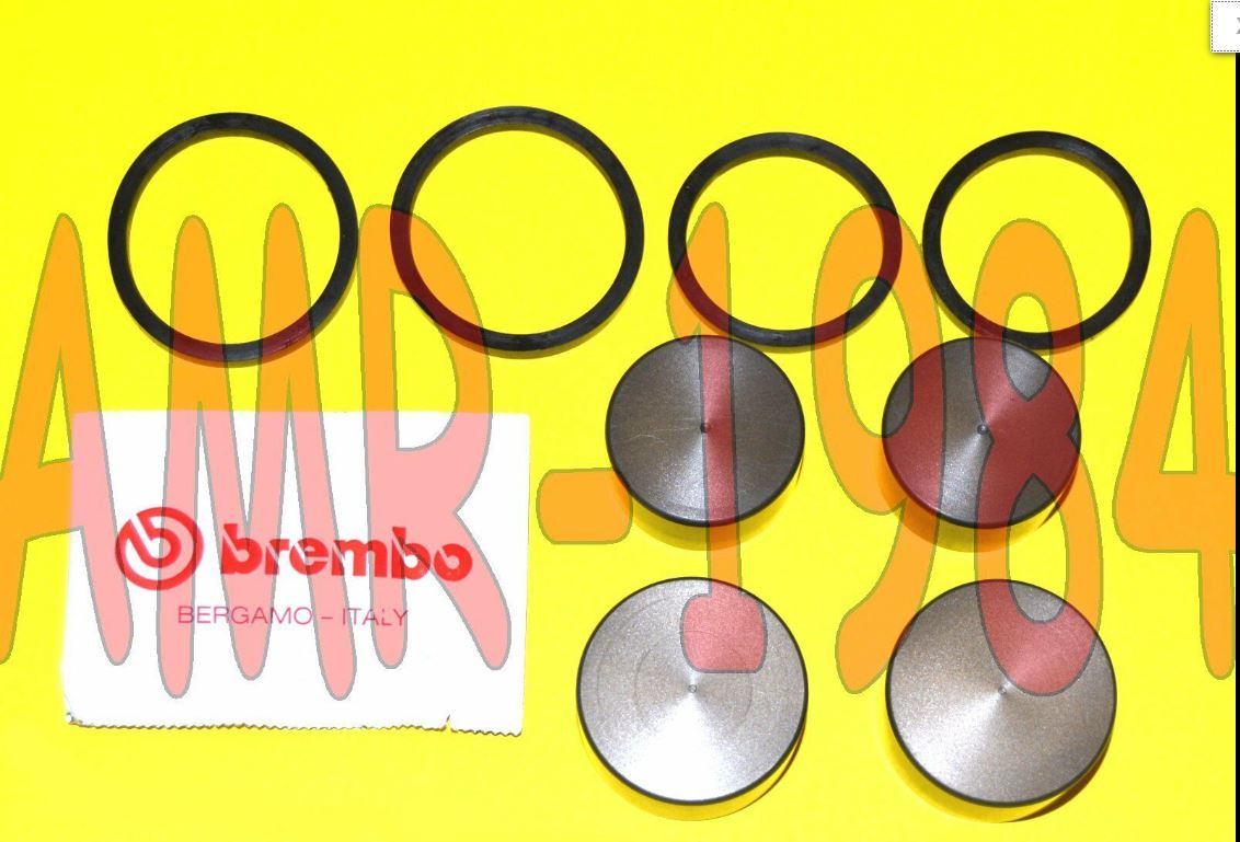

Re: Dichtsatz für Bremssattel
Beitragvon HarrySpar » 09.03.2021, 10:42
Wäre dann das hier:
Brembo Ersatz.JPG (104.88 KiB) 3665-mal betrachtet
Beitragvon katyayani » 09.03.2021, 16:03
danke fuer die tollen tipps, ihr seid klasse)
werde demnachst nach den dichtungssaetzen suchen... bzw moeglichkeit, nur die dichtungen ohne kolben zu kaufen, finden... nach dem kolbenfettung und reinigung ist der bemspunkt auch besser geworden und vorderrad lasuft leichter, nur noch nicht so, wie z.b. bei f650gs (hat eine andere bremse, ich weiss) die kolben gehen nach der aktion auch gut zurueck
katyayani
Beiträge: 40
Registriert: 05.03.2021, 20:38
Motorrad: f800r
Beitragvon katyayani » 09.03.2021, 16:04
auf dem bild sind nur 4 dichtungen abgebildet, wir brauchen aber 8?? nur abbildungsfehler?
