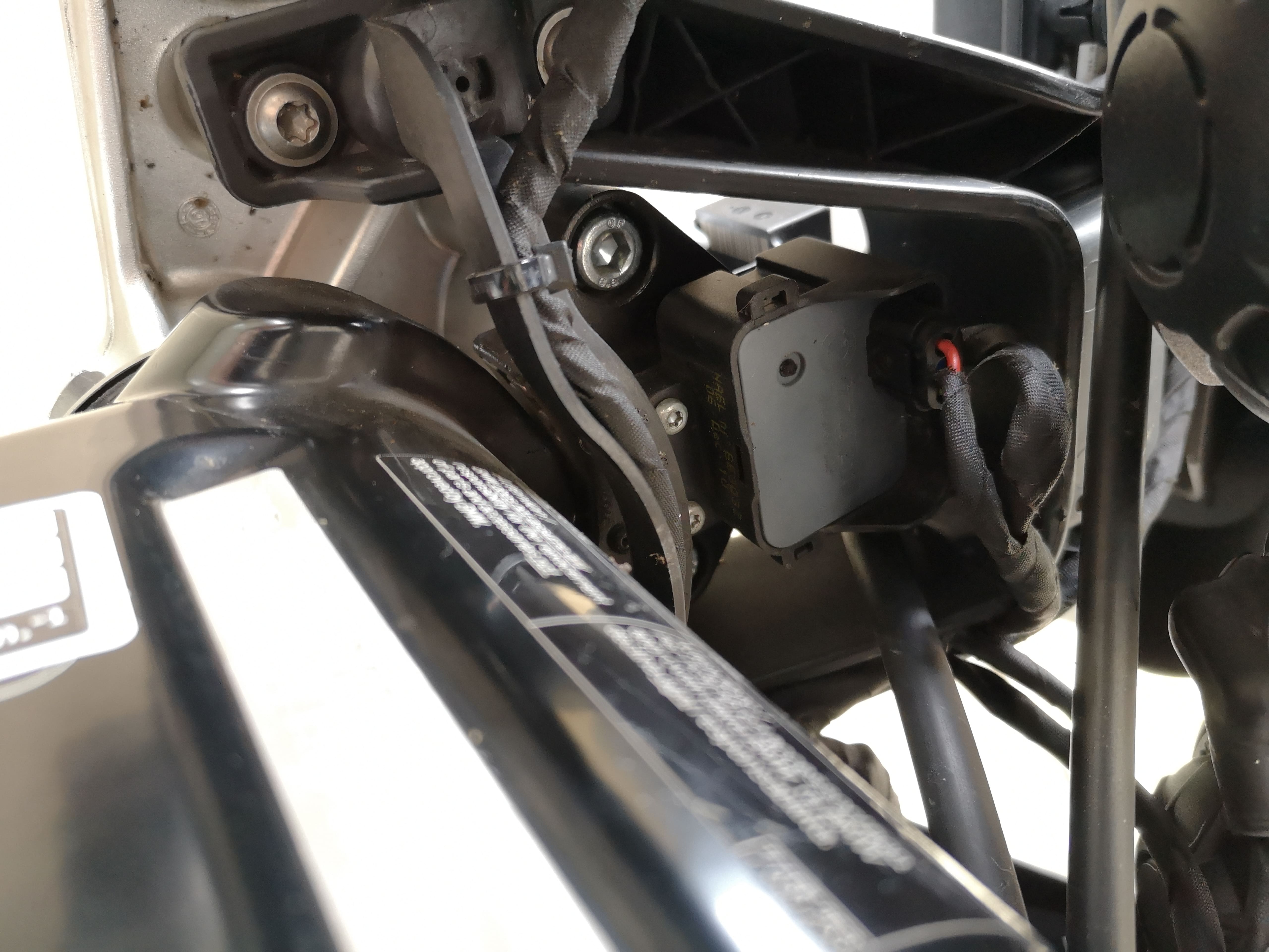

Während der Wartezeit auf den Schlepper hab ich mal unter das Zündschloss geschaut und mich gewundert. Habe gelesen da wären "nicht lösbare" Schrauben drin (so schwarze mit spezial Verzahnung) habe diese jedoch nicht gesehen. Hänge das Bild mal an vllt weiß jemand ob ich die Übersehen habe oder in diesem Zustand garnicht sehen kann?

Also, wenn ich das mit der Ersatzteil-Liste vergleiche
(https://www.leebmann24.de/bmw-ersatztei ... bt=51_5341)
hat jemand die Spezial-Fächerschrauben (Pos. 3) durch normale Innensechskant Schrauben ersetzt.
Da wurde also schon mal rumgeschraubt...wahrscheinlich die Ringantenne schon einmal gewechselt und nicht die dafür vorgesehenen Fächerschrauben verwendet.

Also sie war jetzt beim :D und ist heute wieder zurück gekommen. Es war die Ringantenne die defekt war und getauscht werden musste.
