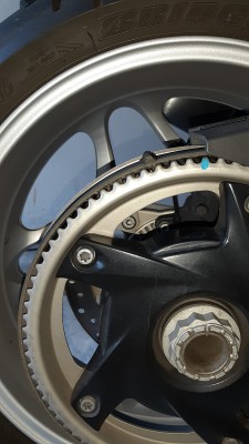

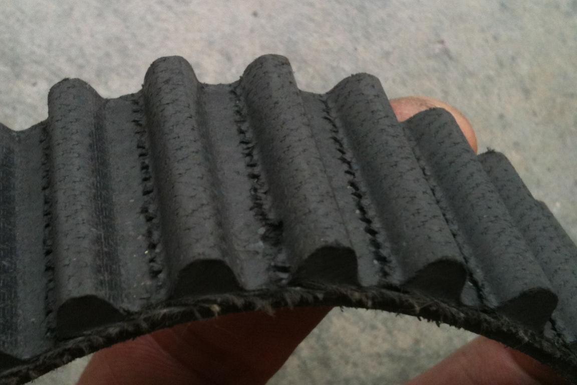

Beitragvon Saraphong » 25.05.2019, 20:41
Saraphong hat geschrieben:Mein 40.000 km Inspektion habe ich im letzten Dezember durchführen lassen, bei meinem :D gibt es dann 10% Winterrabatt. Sie hatte da zwar schon 44130 km runter, aber ich denk mal ist ein vertretbaren Rahmen. Ventilspiel wurde geprüft, mussten aber nicht eingestellt werden, den Zahnriemen (hab ja eine ST) nur prüfen lassen.
Eben gerade, bei einem Kilometerstand von 46852 km hat es mit einem Mal geknackt und geruckelt. Habe angehalten und nachgesehen was ist.... musste dann sehen das mir einpaar Zähne fehlen. Auf einer Lange von ca. 1/3 des gesamten Riemens sind die Zähne weg. War also nix mit erst bei 60000 den Riemen machen ahh
Gruß Ralph

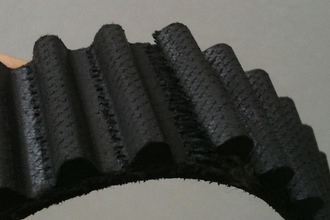

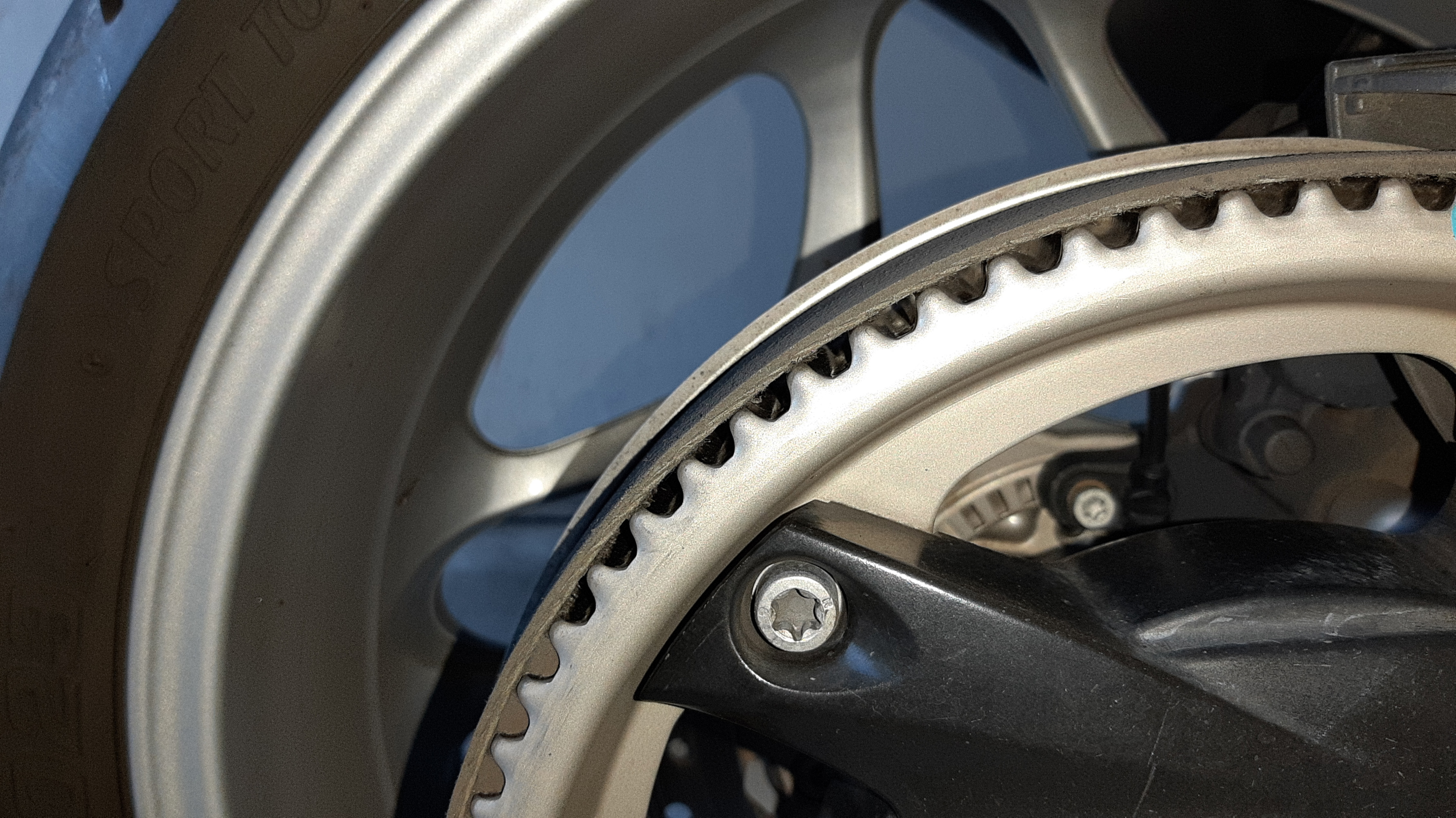

Re: Ventilspiel einstellen - Ventildeckeldichtung mit tausch
Beitragvon HarrySpar » 26.05.2019, 09:35
Schau mal die restlichen Zähne an. Kann man die vom Riemen schon mit dem Fingernagel etwas abkippen?
So wie auf meinen Bildern?
Bzw. ich glaube ich sehe es schon selber auf deinem Bild 2 kurz vor der Zahnriemenabdeckung. Die Zähne sind schon sichtbar vom Riemen abgelöst. Ich glaube nicht, dass das von heute auf morgen kommt. Dieses Zeichen offenbart sich über längere Zeit immer deutlicher. Da hat dein Mechaniker wohl überhaupt nicht nachgeschaut.
Riemen nach 60000km B.jpg (70.33 KiB) 6108-mal betrachtet
Riemen nach 60000km A.jpg (82.87 KiB) 6108-mal betrachtet
Beitragvon Saraphong » 26.05.2019, 12:17
Hallo Harry,
habe mir jetzt einen Riemen bestellt. Ich hoffe das er schnell kommt denn am kommenden WE wollte ich zum Sorpesee und mit anderen dort eine Runde drehen. Wäre auch blöde gewesen wenn mir der Riemen erst dort kaputt gegangen wäre.
Vatertag ist somit bei mir Schraubertag (Wenn der Riemen bis dahin da ist)
Gruß Ralph
Beitragvon HarrySpar » 26.05.2019, 13:21
Bist du dann mit dem zahnlosen Riemen noch irgendwie vom Fleck gekommen? Oder sogar bis nach Hause?
Oder ist dann schlagartig Ende?
Beiträge: 9218
Beitragvon Saraphong » 26.05.2019, 13:29
Waren nur noch 6 km, die bin ich noch nach Hause geruckelt, ganz Sachte und versucht nicht anhalten zu müssen. Steht nun in der Garage.
Gruß Ralph
