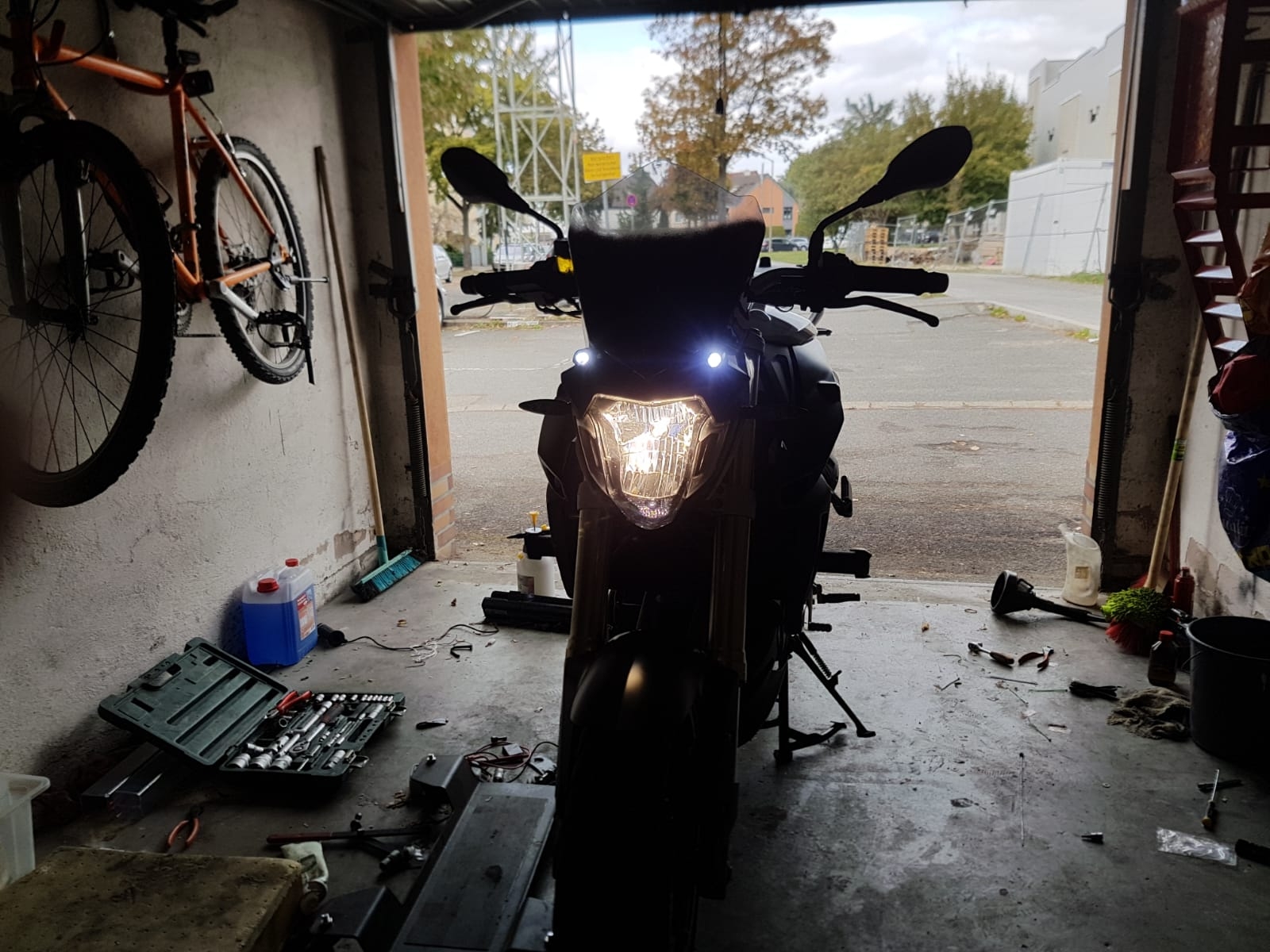

Ich habe bei Meiner vorne zwei LED Begrenzungsleuchten angebaut. TÜV hat das schon beäugt und kein Problem damit gehabt. Die zwei Kleinen sind wirklich superhell.
