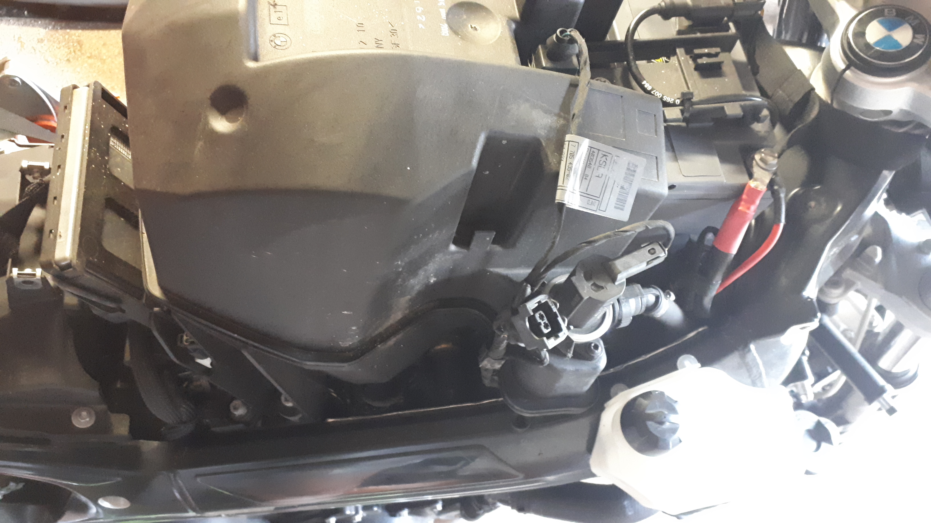

F800R: Wo genau sitzt Cartool-Buchse ?

Ist bei allen Baujahren ein Blindstopfen auf der Cartool-Buchse vorhanden?
Ich habe an meiner 2010er R den Navihalter abgebaut und meine, damals einen Blindstopfen entfernt zu haben. Allerdings ist er nicht mehr aufzufinden. Auch im ETK habe ich ihn nicht gefunden, um ihn ggf. nachzubestellen.

Re: F800R: Wo genau sitzt Cartool-Buchse ?

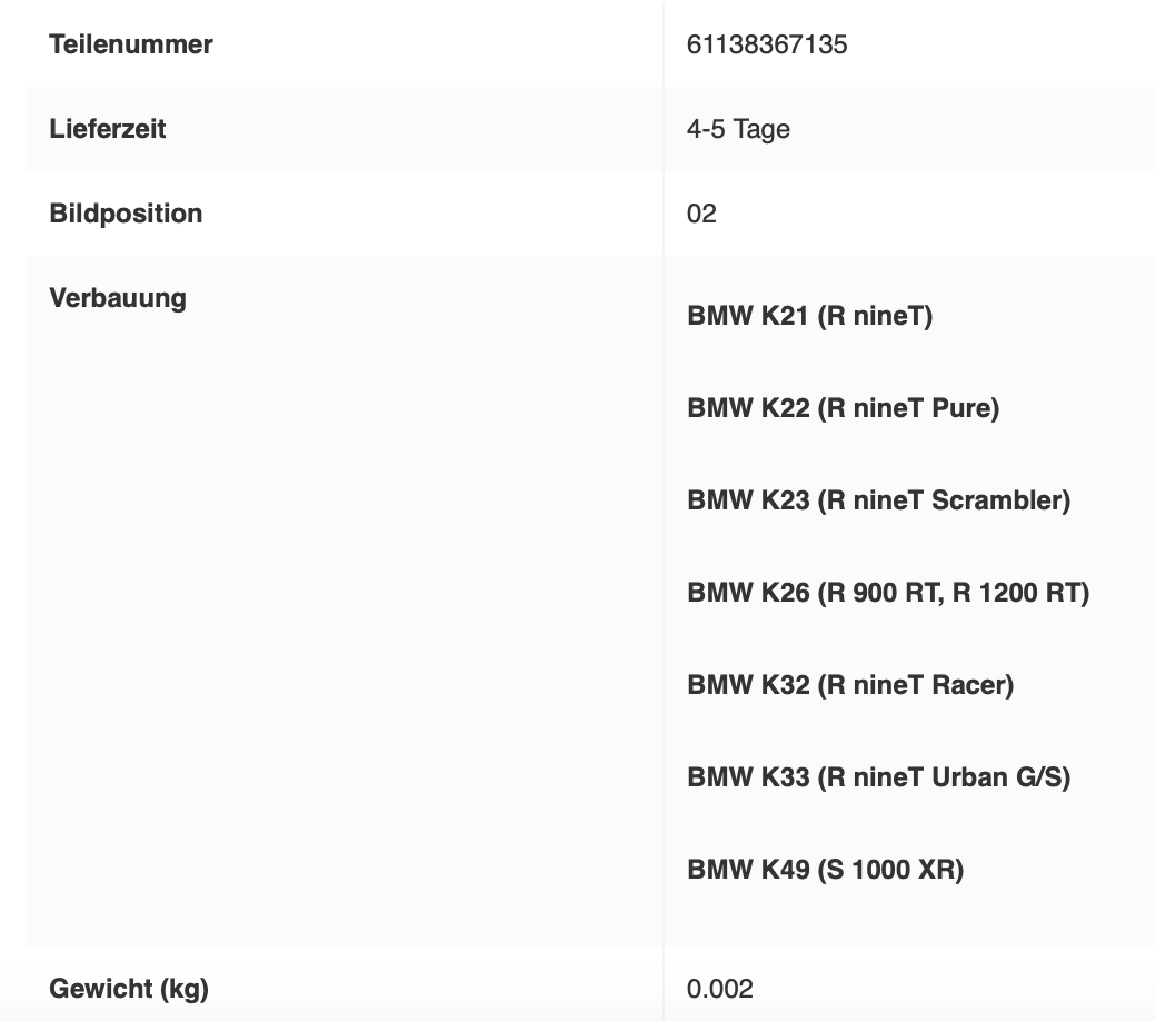

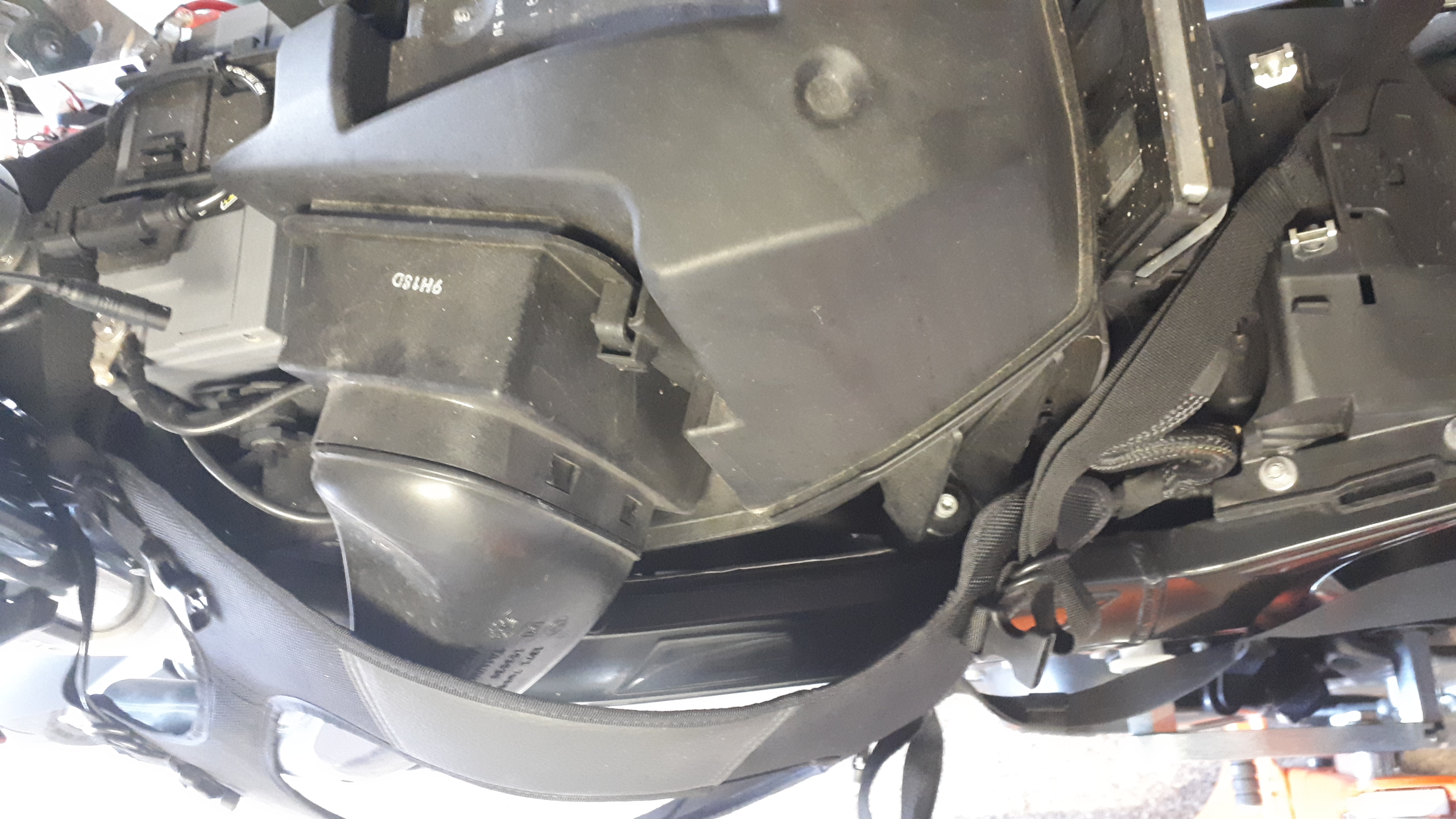

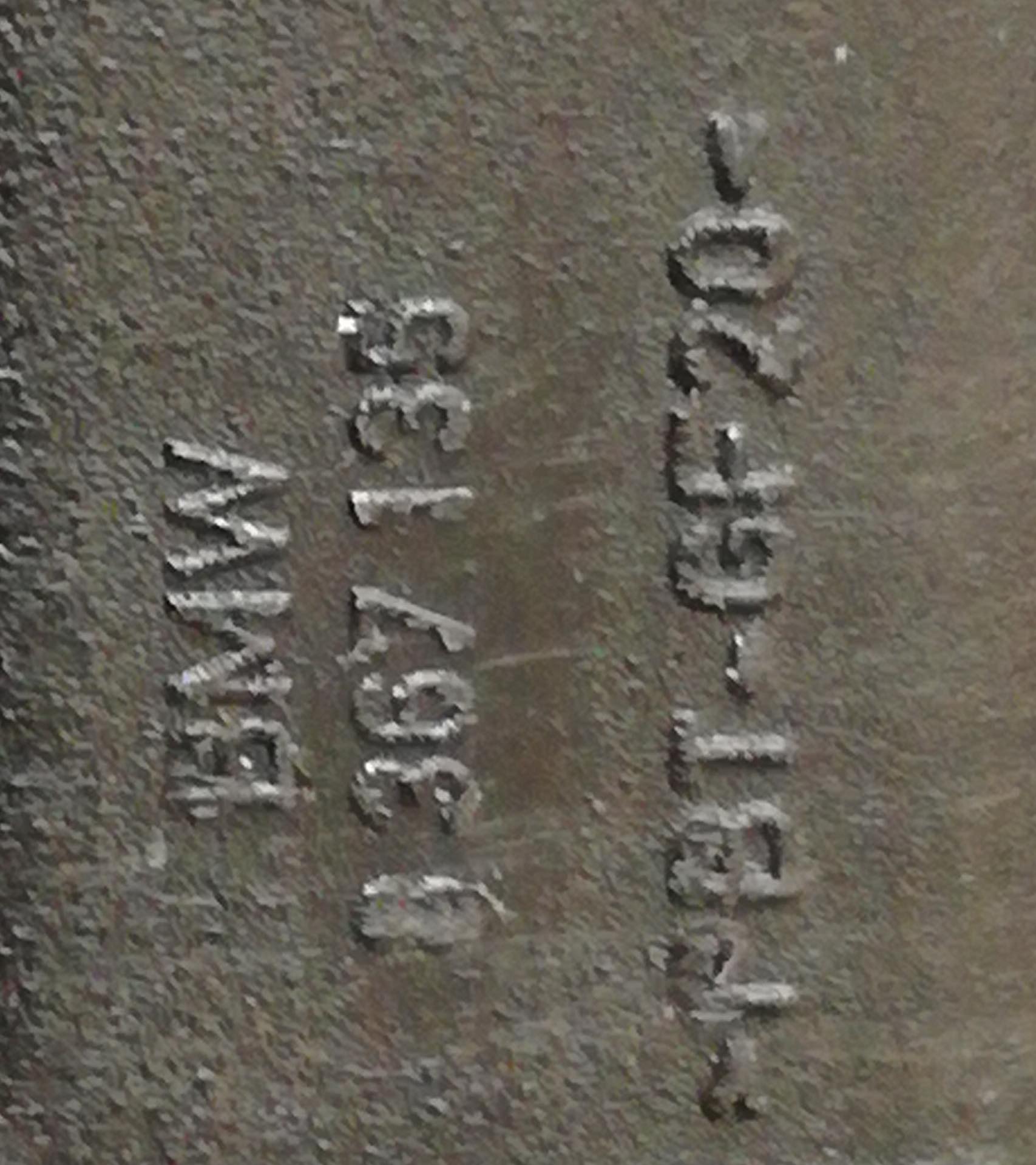

Beitragvon fibonacci » 25.04.2020, 15:16

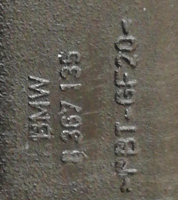

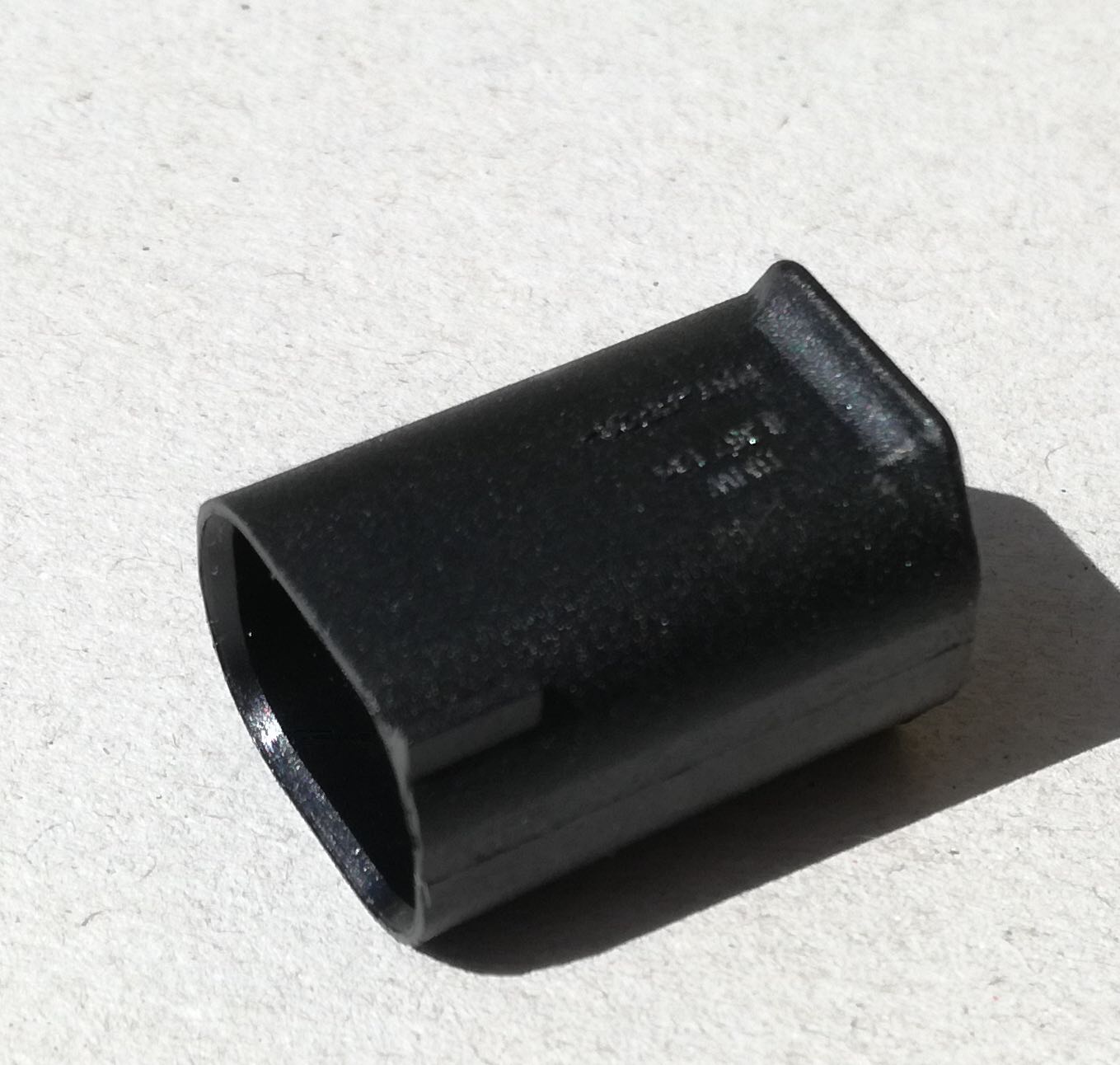

Habe mal die ausgebaute Abdeckkappe meiner F800R (BJ 2017) rausgesucht, sh. Foto.
Bei genauerem Betrachten erkennt man auch die BMW-Teilenummer, nächstes Foto.

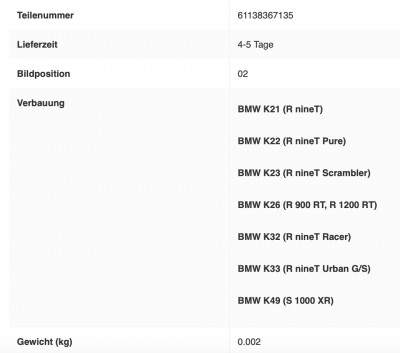

Mit dieser Nummer wird man dann auch im ETK fündig, im gezeigten Beispiel wird allerdings die F800R *nicht* erwähnt.
Beitragvon fibonacci » 25.04.2020, 15:17
nächstes Foto

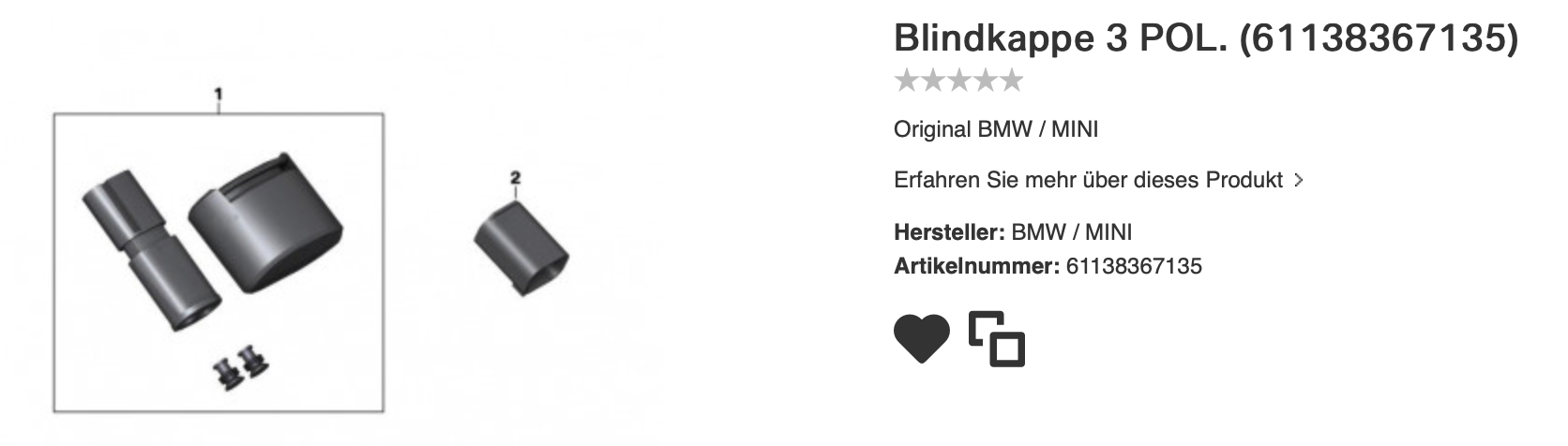

Und nun ETK
fibonacci
Beiträge: 27
Registriert: 30.05.2017, 21:30
Beitragvon fibonacci » 25.04.2020, 15:18
und ETK Teil 2
Beitragvon Baldi » 27.04.2020, 08:53
Super, das habe ich gesucht. Vielen Dank für deine Hilfe! ThumbUP
