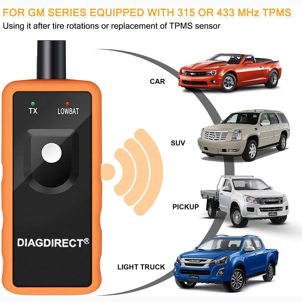

Hier noch mal eine Rückmeldung für F650GS Twin 2009:
Die Reifendrucksensoren in meinem Originalfelgensatz sind wohl org. BMW, mit schwacher Batterie (einer davon stieg unterwegs immer mal wieder aus)
Jetzt habe ich zusätzlich noch einen Zweitfelgensatz, an dem ich zwei Chinasensoren aus Ebay montiert habe (bauglich BMW original), €23.- für beide, geht auch günstiger über AliExpress.
Ich habe zuerst das Hinterrad gewechselt, bin eine kurze Strecke gefahren, der neue hintere China-Sensor wurde tatsächlich erkannt.
Allerdings ist auf der gleichen Fahrt der alte vordere BMW-Sensor endgültig ausgestiegen und hat sich für immer verabschiedet.... :?
Meine Lösung:
Wieder zum Ebay-Chinesen und ein EL-50448 Sensor-Triggergerät besorgt, für €3,02 (ja, drei Euro, 9V Batterie muß man selbst besorgen):
EL-50448 Auto TPMS RDKS Programmiergerät Werkzeug Anlernsystem Tool für OPEL/GM -> Keine Sorge wegen General Motors bzw. Alt-Opel: das funktioniert auch mit den BMW System, zumindest bei der 1. K72 Reihe (F650GS/F800GS).
9V Blockbatterie eingesetzt, den EL-50448 Sender direkt an die Reifenflanke halten und Knopf drücken.
Mit der Motoscan-OBD-App kann man den nun aktivierten neuen Sensor erkennen und in das BMW RDK-Steuergerät einspeichern (geht evtl. nur mit der Ultimate Bezahlversion), in meinem Fall als Zweitfelgensatz.
Anleitung von MotoScan: https://www.motoscan.de/2016/11/21/rdk-sensoren-anlernen/
