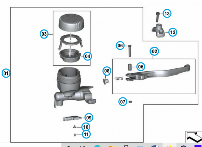

Also bei denen gibt's diese Bremskolben mit Dichtungen zu kaufen. Position 11: https://parts.maxbmw.com/a/BMW_2015_F80 ... _2289.html
Und auf dem Bild ist diese Entlüftungsschraube "oben". Ist etwa 3cm oberhalb wo die Bremsleitung weggeht.

Beitragvon Rainer2612 » 12.03.2021, 10:15
Gib mal in die Suchmaske" ABS entlüften Märchen und Wahrheit" ein und lies Dir den Beitrag einmal durch. Wenn Dein Handbremszylinder so aussieht wie auf dem Foto von Harry, solltest Du das Entlüftungsventil auch haben. Ist mit einer an einer kleinen Schlaufe befindlichen Schutzkappe abgedeckt. Auf der Schlaufe steht "Magura"

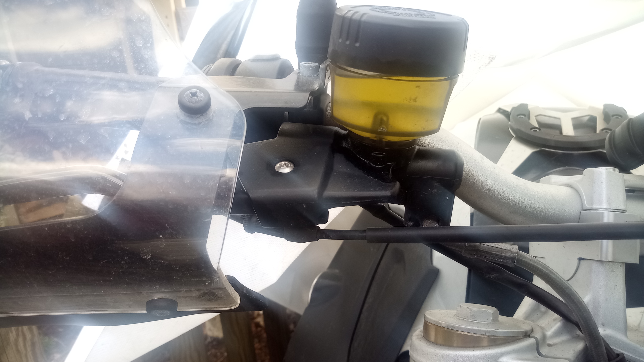

Beitragvon katyayani » 12.03.2021, 14:29
habe eine ander pumpe, kein entlueftungsvernil zu sehen und auch kein name, weder brembo noch magura... unten sind zahlen 220 115 im kreis eine 14 und in einem anderen kreis s&s

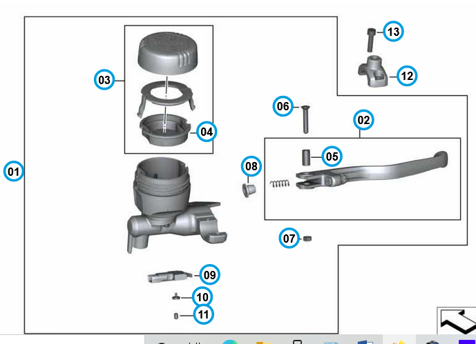

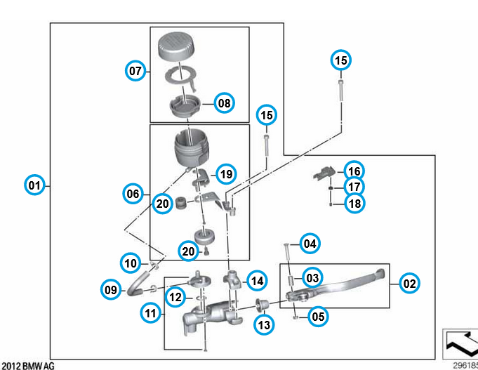

Beitragvon Rainer2612 » 12.03.2021, 18:07
Es wurden tatsächlich unterschiedliche Bremspumpen verbaut. wobei ich davon ausgehen würde, dass die im unbteren Bild gezeigte einen kleineren Kolbendurchmesser hat (Eingegossene "14"). Bei der oben gezeigten Bremspumpe ist im Gehäuse eine 15 eingelassen. Bei Brembo Pumpen weist das immer auf den Kolbendurchmesser hin. Ob es evtl. dadurch zu dem Eindruck kommen könnte, dass der Bremsdruck nicht so "knackig" ist? Lt. ETK wurde die Bremspumpe mit dem separat befestigten Flüssigkeitsbehälter nur bis 2014 verbaut. Danach nur nocht die mit dem integrierten Behälter. Beide haben kein separates Entlüftungsventil. Ich würde sicherheitshalber einmal einen Fachmann/Frau zu Rate ziehen. Fragen beim :D ist ja immerhin kostenlos.
