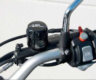

Ich habe mir jetzt diese LSL Brakebox bestellt.

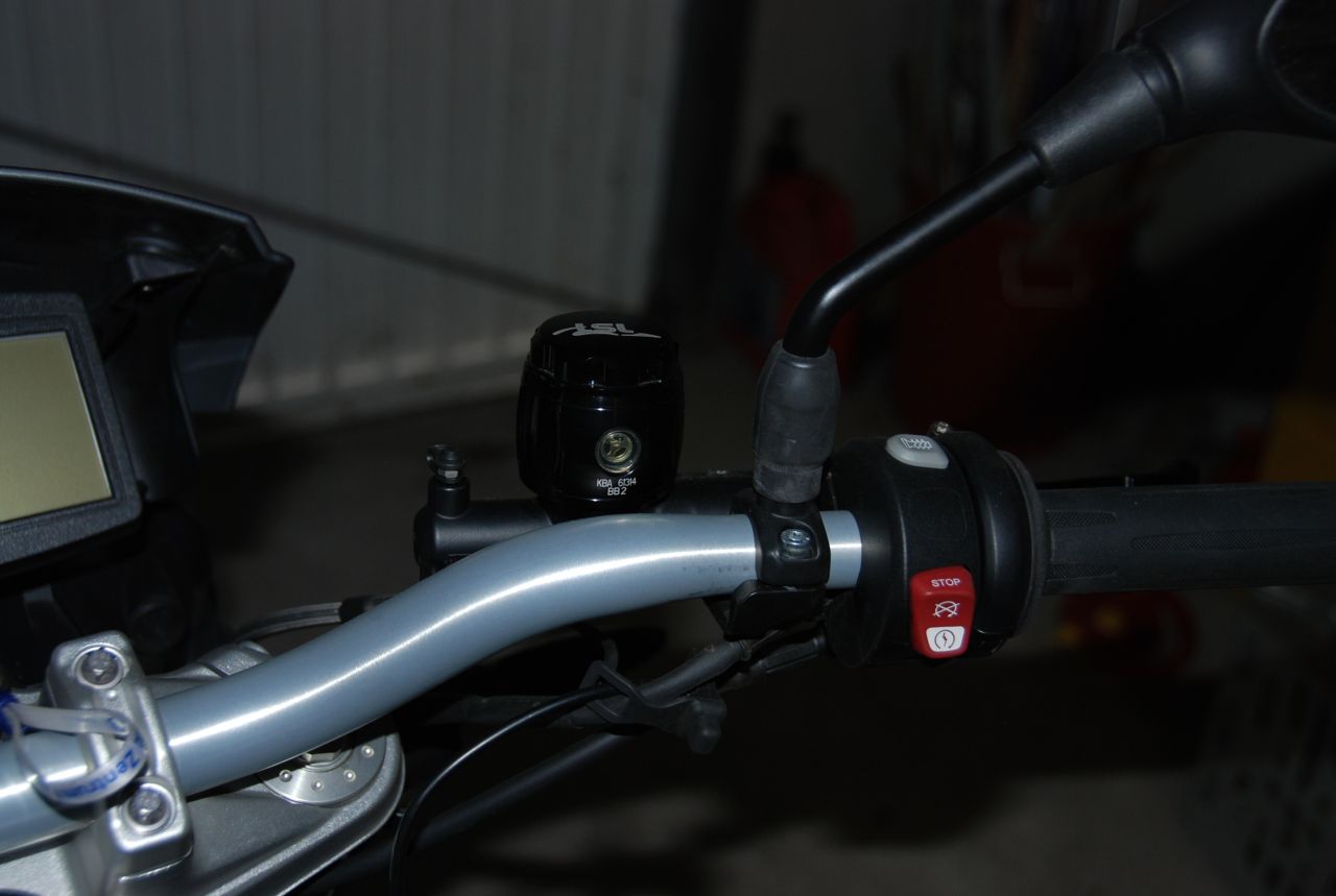

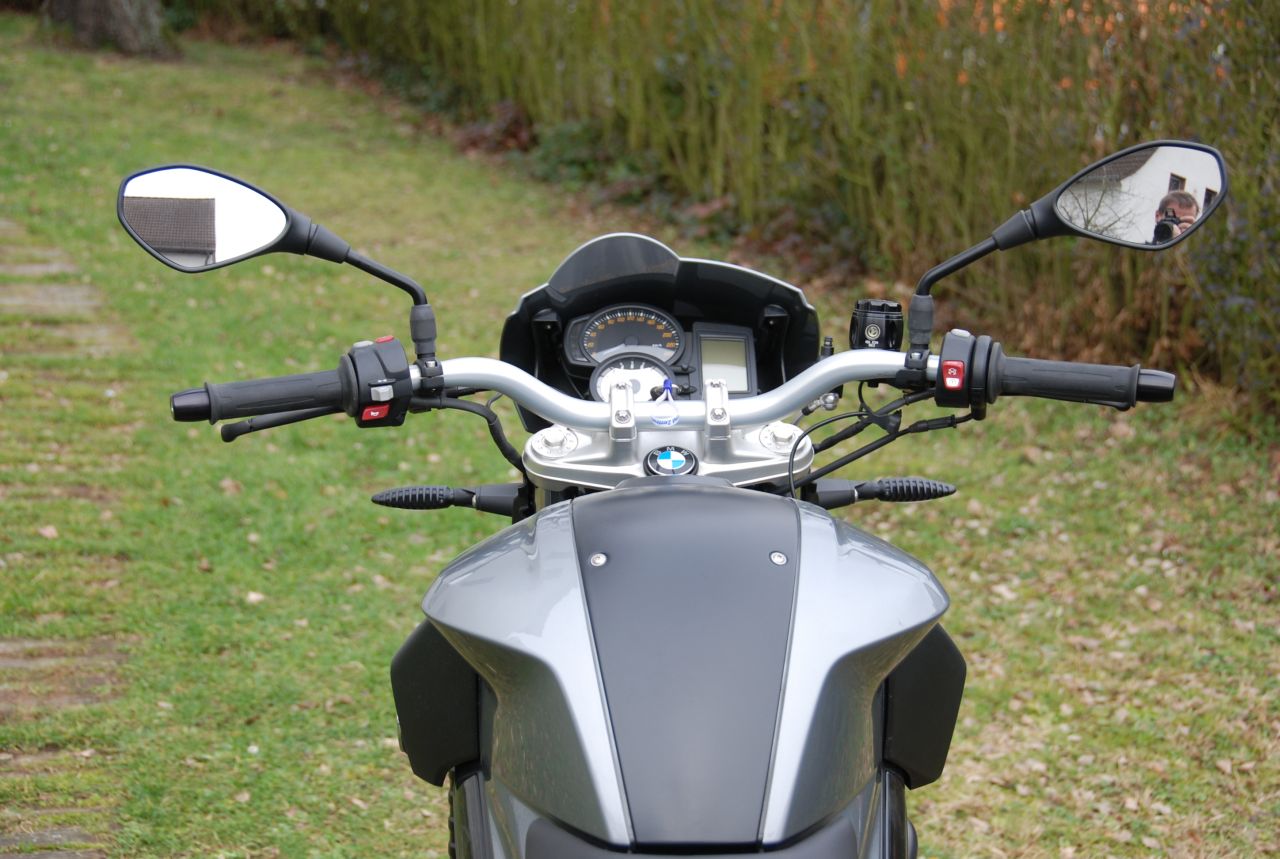

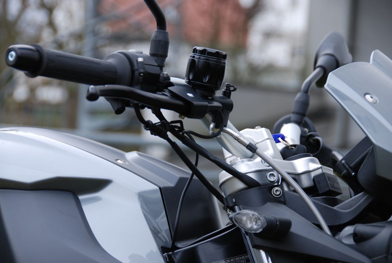

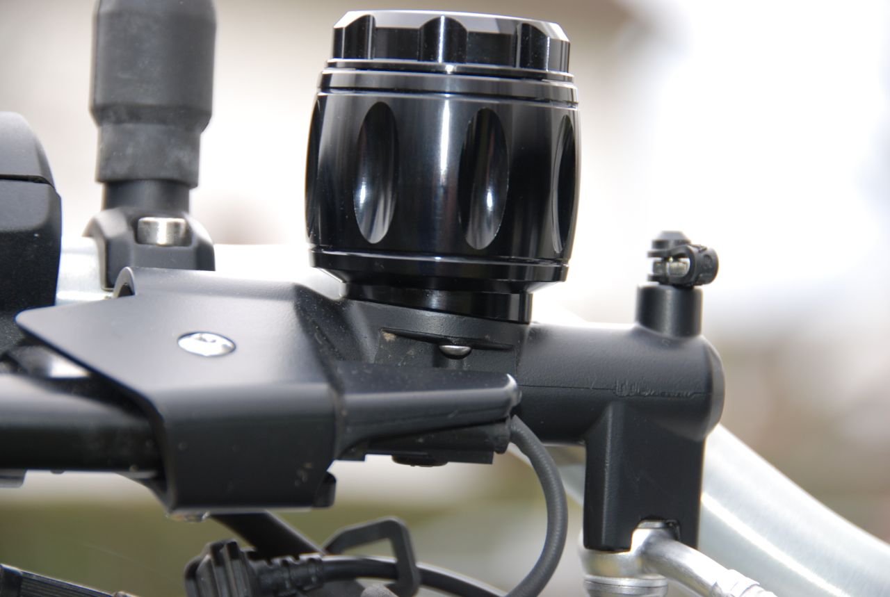

So, das Teil ist dran und sieht meiner Meinung nach auch sehr gut aus. Ist leider mit 100€ auch nicht billig. Ein Behälter original von BMW ist nicht mehr zu kriegen. Die haben die Teile gesperrt und verkaufen nur noch komplette Griffe. Aus Sicherheitsgründen. Und die Lösung mit dem kleinen Kupplungsbehälter wollte ich nicht.

Beitragvon Buster » 03.02.2013, 13:47
Sieht ja doch wesentlich besser aus, als das Orischinol. Ist das Schauglas zu Kontrolle gut zu erkennen, oder muss man da zweimal hingucken?

Beitragvon levoni » 03.02.2013, 21:22
Ich denke das sollte kein Problem sein.

Beitragvon levoni » 24.05.2013, 21:14
Meine ist Baujahr 5/2011, hatte Wackelbecher mit Schlauch und hat den Entlüfternippel.
Der Behälter LSL Art.-Nr. 244BB41SW passt drauf.
Einfach die Adapterplatte, mit der der Schlauch an der Bremspumpe angeschlossen ist, demontieren und den Behälter montieren.
Der Grund warum in dem pdf von LSL "nicht verwendbar" steht, ist glaube ich ein anderer.
Es hat etwas damit zu tun, dass wohl eine Gefahr bestehen soll, dass durch die Lenkervibrationen die Bremsflüssigkeit aufschäumen kann.
Diese Gefahr schätze ich persönlich als vernachlässigbar ein. Insbesondere weil in dem LSL Behälter auch noch ein raumfüllender Schaumstoffeinsatz ist.
Aber das muss jeder für sich selbst entscheiden.
Ich fahre seit April so rum und habe noch kein eines Bläschen durch das Bullauge des Behälters entdecken können.
Ob es der TÜV merkt, weiß ich im Juli. Gehe aber davon aus, dass es keine Probleme gibt.
