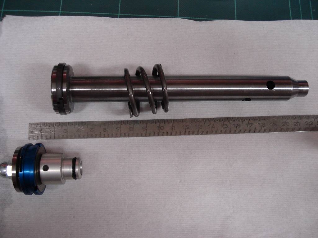

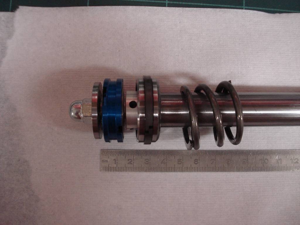

Hab hier mal ein paar Infos von Knut (Linus) noch zusammengetragen, die er mir damals per Email hat zukommen hat lassen...

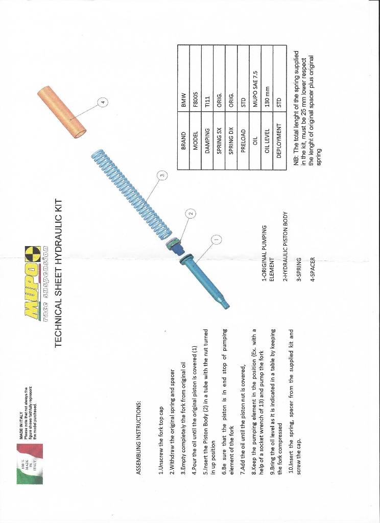

Schau Dir mal die Skizze an: das Ventil muss in die Gabel unter die Feder gesteckt werden. Ich habe das Teil (1) komplett demontiert und wieder montiert. Es geht aber auch anders: Das Ventil mit der Hutmutter in ein 13mm Installationsrohr stecken und in die Gabel einführen. Danach das Ventil mit einem dünnen Stab unten halten und das Installationsrohr von der Mutter abziehen. So braucht auch das Öl nicht raus.
Anschließend den Gabelholm entlüften und den Füllstand 130mm anpassen.
Es geht sicherlich auch, wie bei Mupo beschrieben mit einer 13er Nuß mit Verlängerungen. Ich lege noch ein Stück Installationsrohr als Muster mit bei (16 anstatt 13mm).
Zur Montage:…
Ich hatte damals die progr. Wilbers Federn mit 7,5 Motorex Gabelöl verbaut bei 130mm Luftsäule. Ach so: an den Mupos braucht nichts eingestellt zu werden.

Luftkammer 130mm wie in der Anleitung. Das Öl ist mit 19cSt (20,04 cSt bei 40°C laut Datenblatt) relativ dünnflüssig und hat hochwertige Additive, die das Losbrechmoment verringern und das Ansprechverhalten positiv beeinflussen. Die Emulatoren haben Shimpakete, die auf die F800 abgestimmt sind. Eine Einstellung ist nicht möglich, aber auch nicht notwendig. Damit wird eine gute Funktion in Zug- und Druckstufe erreicht, ohne unkomfortabel zu sein. Die org. Gabel hat nur nur den Einsatz mit den Querbohrungen unten, siehe Bilder im letzten Posting, wo das Öl durchfliesst, also keine "echte" Dämpfung ...
