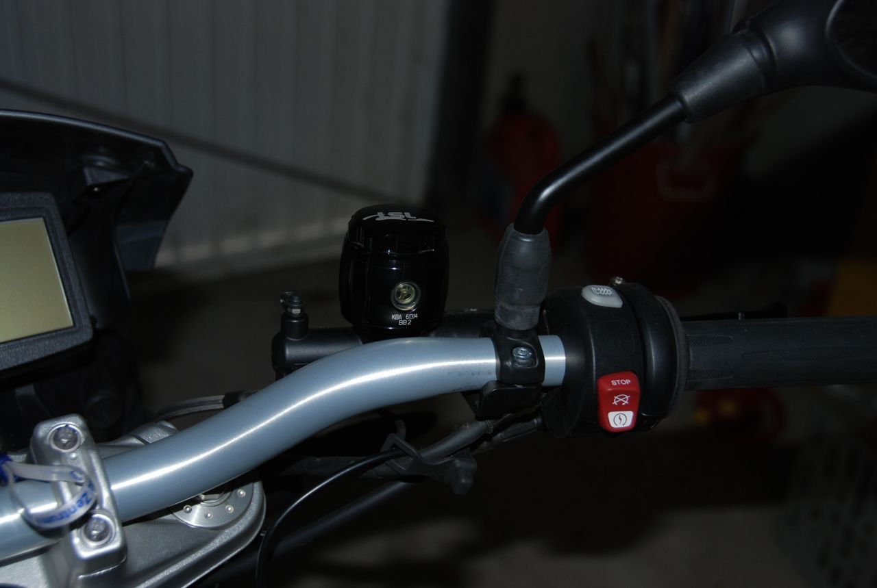

Beitragvon levoni » 03.02.2013, 15:07
Hab noch keine Erfahrung.
Auf den ersten Blick würde ich sagen, dass der Flüssigkeitsstand gut erkennbar ist.
Gruß Klaus
