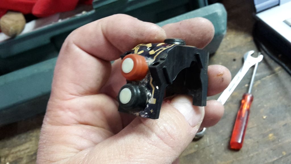

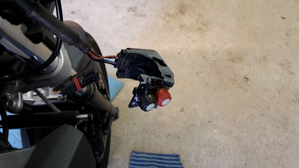

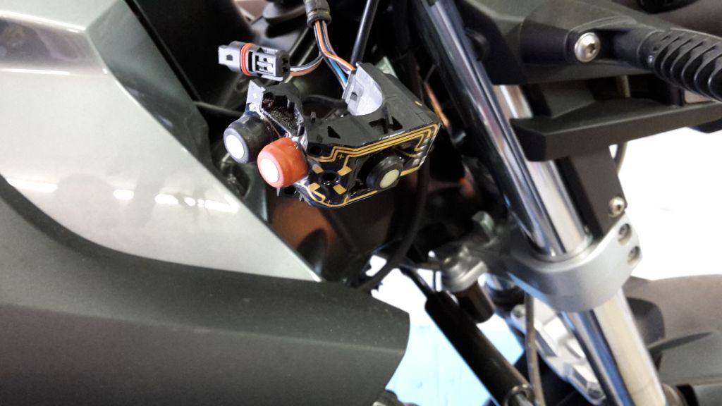

Ich hatte heute das gleiche Problem. Motorrad stand ca. 3 Wochen in der Garage. Temp. ca. 10°C. Batterie voll. Zündung ein. Alles Anzeigen normal. Nur der Anlasser machte beim Betätigen des Startknopfes keinen Mucks, . Die Griffheizung (auch am rechten Kombischalter) ließ sich problemlos einschalten. Ich habe noch mehrfach Zündung aus/eingeschaltet. Der Startknopf zeigte weiterhin keine Funktion. Dann habe ich den rechten Kombischalter zerlegt. Bilder siehe Anhang. Ich habe das Innenteil (den eigentlichen Schalter) mit Pressluft sauber geblasen. Danach das Teil wieder ans Kabel gesteckt und dann hat wieder alles funktioniert. Bin dann noch eine Tour gefahren und alles lief problemlos. Irgendwie ist jetzt das Vertrauen in die Maschine stark beeinträchtigt. Hab vorsorglich den 10er Torx Schraubendreher im Tankrucksack.
Bei einem bin ich mir ganz sicher. WD40 ist nicht das Mittel der Wahl.
Ich vermute ein Kontaktproblem in dem Schalter. Hat von jemand Euch den Schalter schon genauer untersucht?
Gruß Klaus
