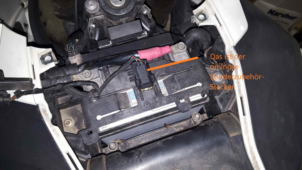

Danke für das Bild der GS. Bei mir finde ich leider diesen Stecker nicht. Das erste meiner Bilder ist von rechts, das zweite von oben und das dritte von links fotografiert.
Ich verweile derzeit an der Ostsee ohne Moped, sonst könnte noch einmal Fotos machen.
Wenn ich wieder zu Hause bin, mach ich noch einmal Fotos.
Kann es sein, dass eine F800R BJ. 2009 keinen Cartoolstecker hat? :shock:

Auf dem ersten Deiner drei Bilder, das von der rechten Seite, da ist doch an dem dicken Plus-Kabel das zur Batterie geht im unteren Bereich noch ein dünneres schwarzes Kabel mit Klebeband dran getüddelt. Ist das nicht das gesuchte Kabel?

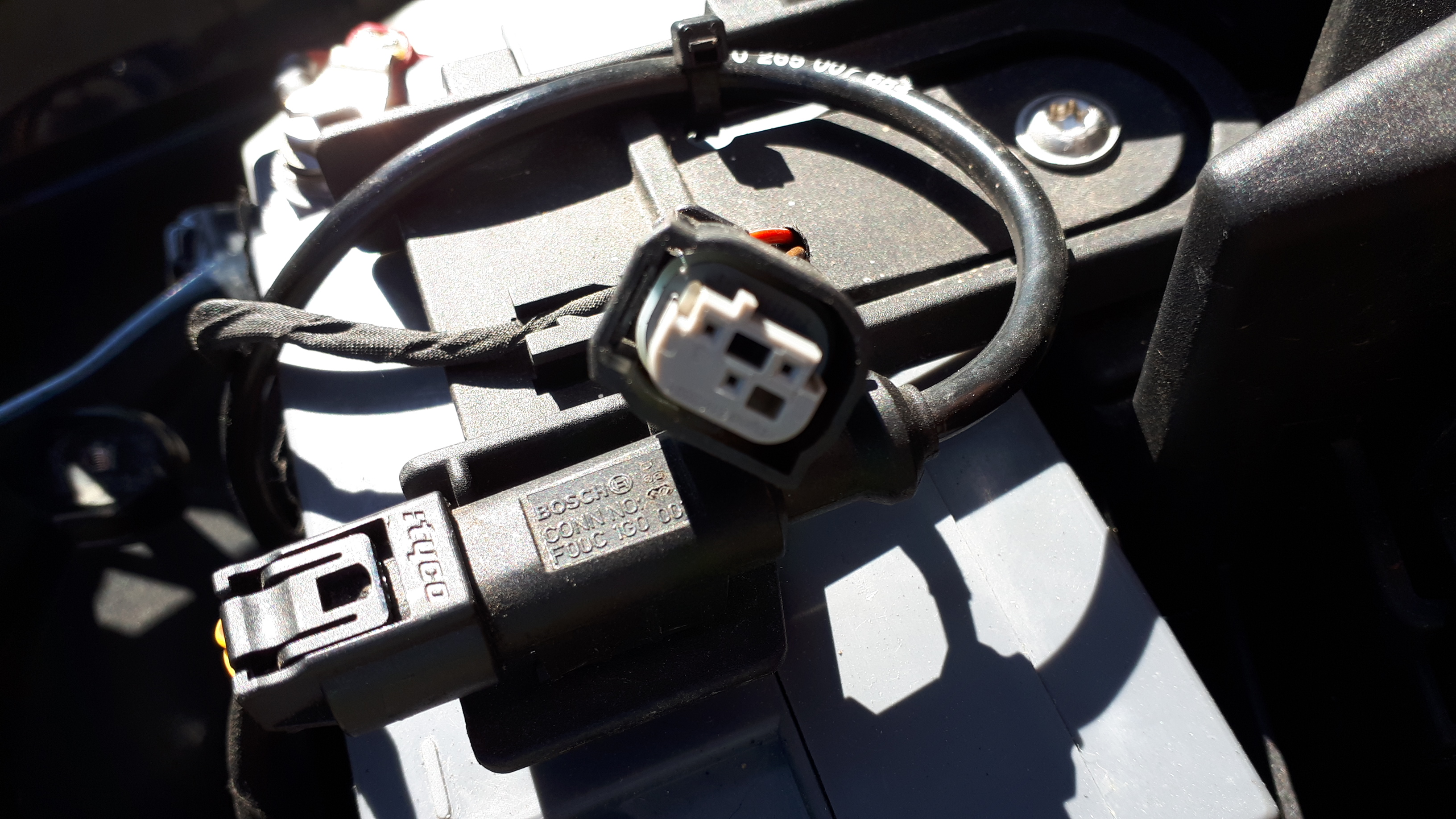

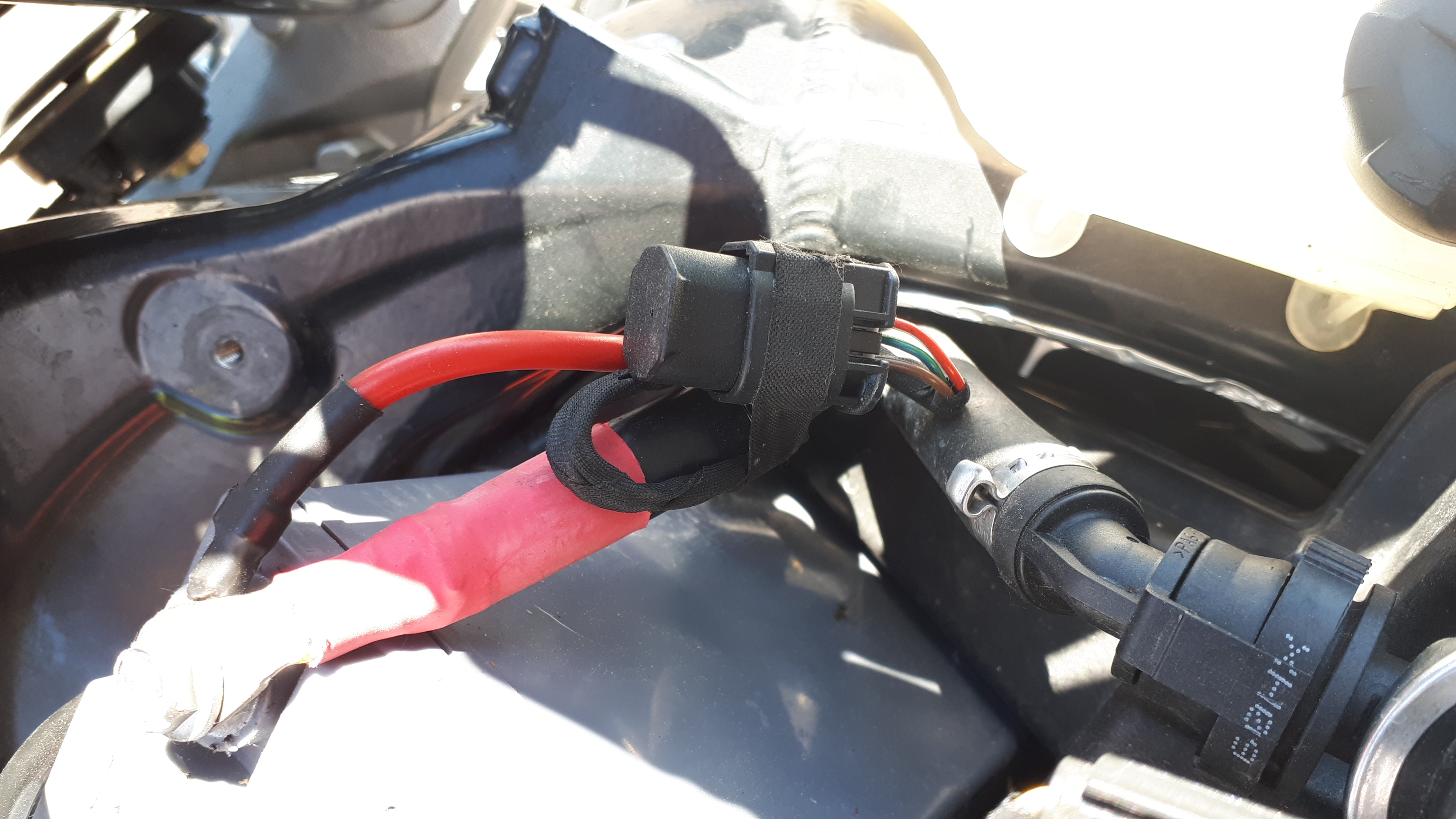

Ich denke Du meinst das auf den folgenden Fotos.
Das habe ich total übersehen plemplem . Wenn Die Kappe ab ist, sieht es vielversprechend aus ThumbUP ThumbUP
Vielen Dank!!!

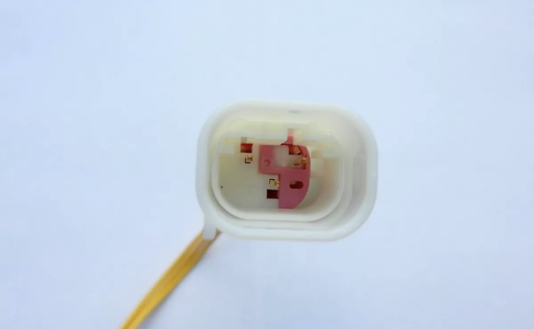

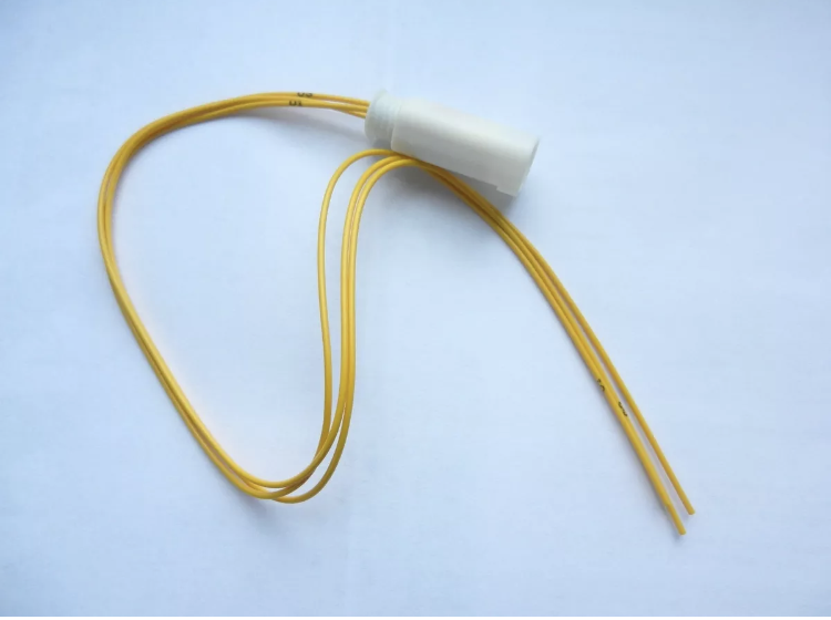

genau das auf dem ersten Foto is er!
Er hat 3 Pins, wobei nur 2 ( plus + minus) zur Stomversorgung benötigt werden.
Den Stecker.... er ist normalerweise weiß mit 3 gelben Kabeln gibts an allen möglichen Ecken zu kaufen... so um die 14,-€ hab ich vor paar Wochen in der „Bucht“ dafür bezahlt.
