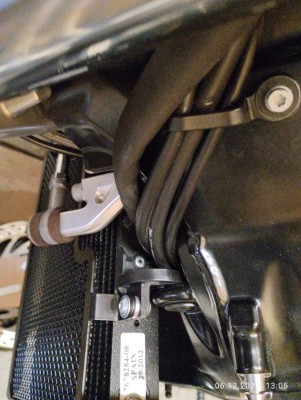

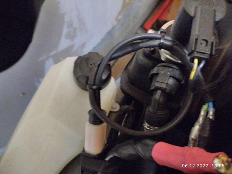

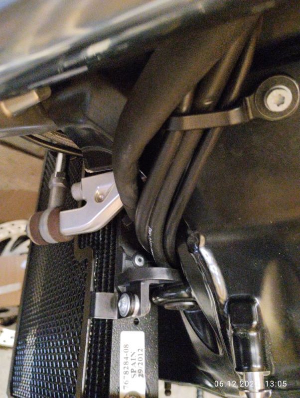

wollte auch eine Steckdose am Lenker zum Laden vom Iphone.
also hab ich den 2fach USB Stecker (1 USB A, 1 USB C) genommen, der hat in der Zuleitung eine eigene Sicherung.
die Winkelhalterung wird mit Schlauchbindern am Lenker festgemacht, es gibt im Zubehör auch was zum Schrauben, das hole ich mir noch.
Kabel durchführen und anderweitig mit Schlauchbindern sichern, direkt an der Batterie anklemmen.
das Anklemmen hätte ja zwei "Möglichkeiten":
an die Zündung, dann fängt allerdings die Steuerelektronik zum spinnen an, und das wird mit dem Zubehörkabel für 60€ auch nicht besser.
oder direkt an die Batterie, dann ist Ruhe in der Elektronik, aber man hat halt Dauerstrom auf der Buchse.
übrigens: mit dem Zubehörkabel von der Ladebuchse auf USB von BMW kann die Elektronik auch zicken, den Stecker kannste nicht einfach drin lassen.
die von mir verwendete Buchse von Wunderlich gibt es alternativ auch mit nur 1 USB-A und On/Off Schalter.
