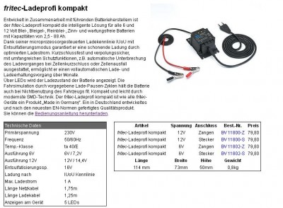

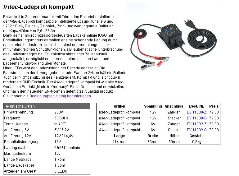

Beitragvon jolly234 » 27.10.2012, 11:24
Hallö,
nutzt jemand zufällig das Fritec BV 11800-S für Ladung via Steckdose ?
Habe das noch zuhause, hatte mal eine GS älteren Baujahrs (2008)versorgt.
Finde in der Friatec Anleitung nirgendwo einen ausdrücklichen Hinweis auf den CANBUS..
Ansonsten muss ich losgehn mirn zweites kaufen, wenn ich nicht das Trara mit
"direkt an Batterie laden und Fehlermeldung vom :D zurücksetzen lassen " will.
In folgendem brandheissen Beitrag den ich hier ausgegraben habe,
steht am Ende leider nicht dabei welches Friatec Modell da funktioniert :
viewtopic.php?f=20&t=6557&p=75953&hilit=fritec#p75953 :(
http://www.fritec.de/site_de/index.php? ... ompakt.php
http://www.fritec.de/site_de/prod_batte ... V11800.pdf

Beitragvon jolly234 » 29.10.2012, 11:24
für die all jenigen ewlche auch ein Fritec Ladegerät (die wohl auch für BMW herstellen/gestellt haben lt verschd threads) die Antwort:
Sehr geehrte XXXX,
der Ladeprofi BV11800-S funktioniert nicht an der Bordsteckdose der F800R mit CANBUS System.
Das Ladegerät funktioniert nur wenn es mit dem fritec Ladeadapter BV11607 direkt an den Batteriepolen angeschlossen wird,
wenn die Bordsteckdose direkt an die Batterie angeschlossen ist.
Link Ladeadapter:
http://www.fritec.de/site_de/prod_batte ... dapter.php
Mit freundlichen Grüßen
XXX
====> ist die werksseitig bestellte Bprdsteckdose direkt an der Batterie angschlossen? :?: :?:

Re: Welches Ladegerät für F800R außer von BMW?
Beitragvon Kajo » 29.10.2012, 15:25
jolly234 hat geschrieben:...Das Ladegerät funktioniert nur wenn es mit dem fritec Ladeadapter BV11607 direkt an den Batteriepolen angeschlossen wird, [b]wenn die Bordsteckdose direkt an die Batterie angeschlossen ist.
Es funktioniert auch, wenn Du die Batterie ausbaust und dann an dem älteren fritec Ladegerät anbaust.
Die werkseitig verbaute Bordsteckdose ist "Canbus-gesteuert".
