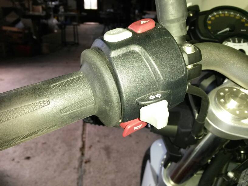

Beitragvon shmerlin » 28.02.2014, 10:25
Sorry für den Doppelpost:
Hier ein Bild der linken Bedieneinheit inkl. anders geformtem Hupenknopf.

Re: Kombischalter mit Blinkerbetätigung hält 1 Jahr???
Beitragvon Osmodium » 28.02.2014, 11:02
Interessant, muss ich mal gucken, wie die "alte" Bedieneinheit überhaupt aussieht.
Danke für das Bild.

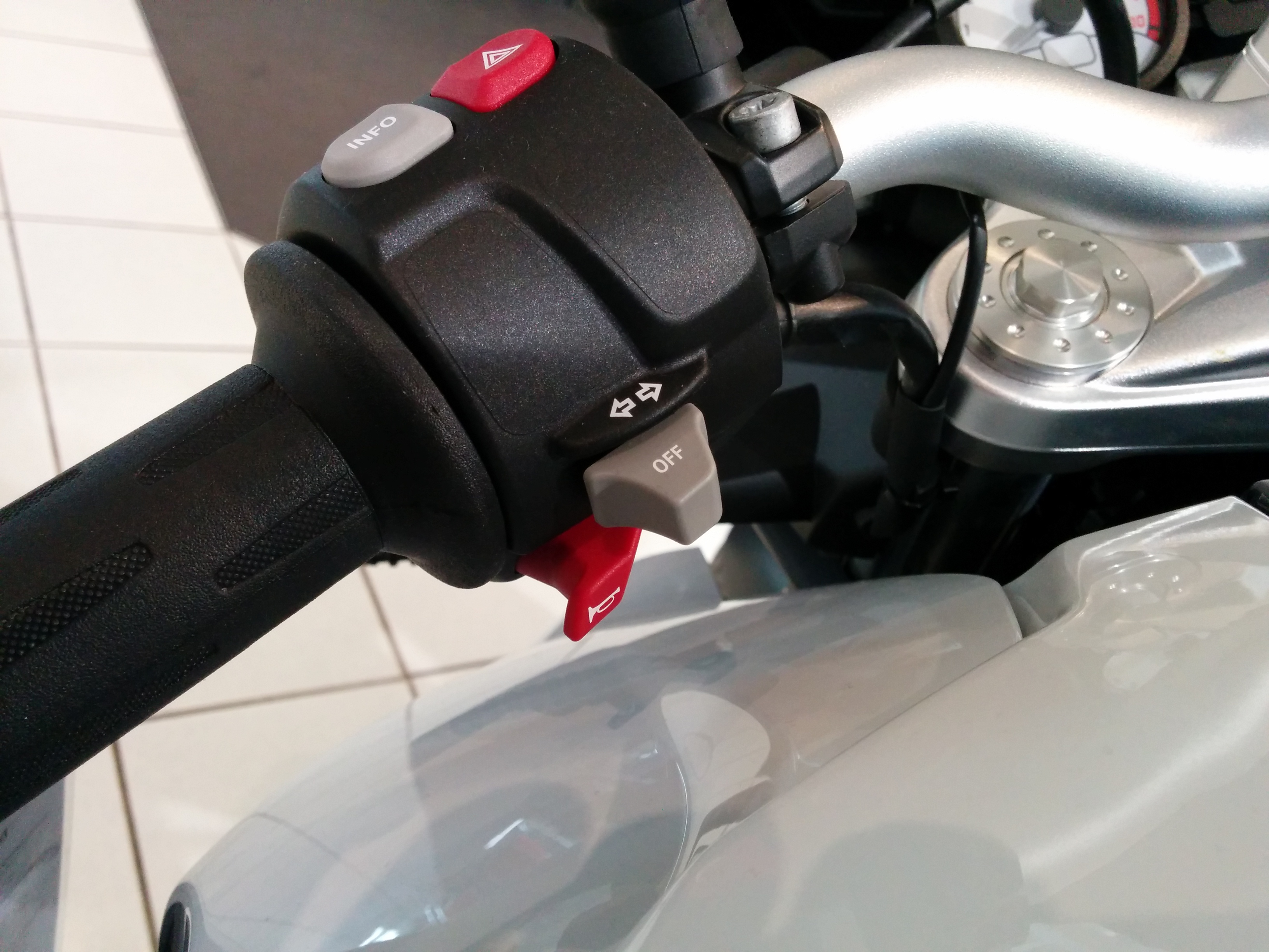

Beitragvon Kajo » 28.02.2014, 12:01
Osmodium hat geschrieben:Interessant, muss ich mal gucken, wie die "alte" Bedieneinheit überhaupt aussieht. Danke für das Bild.
Wenn möglich stelle mal ein Bild zum Vergleich ein.
Beitragvon shmerlin » 28.02.2014, 17:46
Hmm, ich hab mir das heute nochmal genau angeschaut. Es sieht aus als ob die Schalter doch optisch die Gleichen sind, unter der Verkleidung sind sie aber unterschiedlich.

Re: AW: Kombischalter mit Blinkerbetätigung hält 1 Jahr???
Beitragvon Osmodium » 28.02.2014, 18:01
Ich würde nicht sagen, dass die gleich aussehen, bei meinem sieht man, dass der Hupentaster etwas anders aussieht.
Allerdings haben meine Schalter keinen weichen Anschlag sondern lassen sich knackig drücken.
Beitragvon Kajo » 28.02.2014, 19:32
Besten Dank erst einmal für das Einstellen der Bilder.
Bei meiner Schwarzkatz, Modelljahr 2013, sieht die Schaltereinheit aus wie in der Darstellung von shmerlin.
