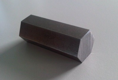

Der Reifenwechsel vorne steht an. Also geht man als gut ausgerüsteter Schrauber in seine Werkstatt und …. muss leider feststellen, dass es doch noch Werkzeug gibt, dass man nicht hat. Zum Beispiel einen 22er Innensechskantschlüssel. BMW hat doch immer wieder gute Ideen. Inzwischen hab ich mir eine 60mm lange 22er-Sechskantwelle in einer Schlosserei besorgt. Die kann ich mit üblichem Werkzeug und auch einem Drehmomentschlüssel antreiben.

Mein "Werkzeug"
