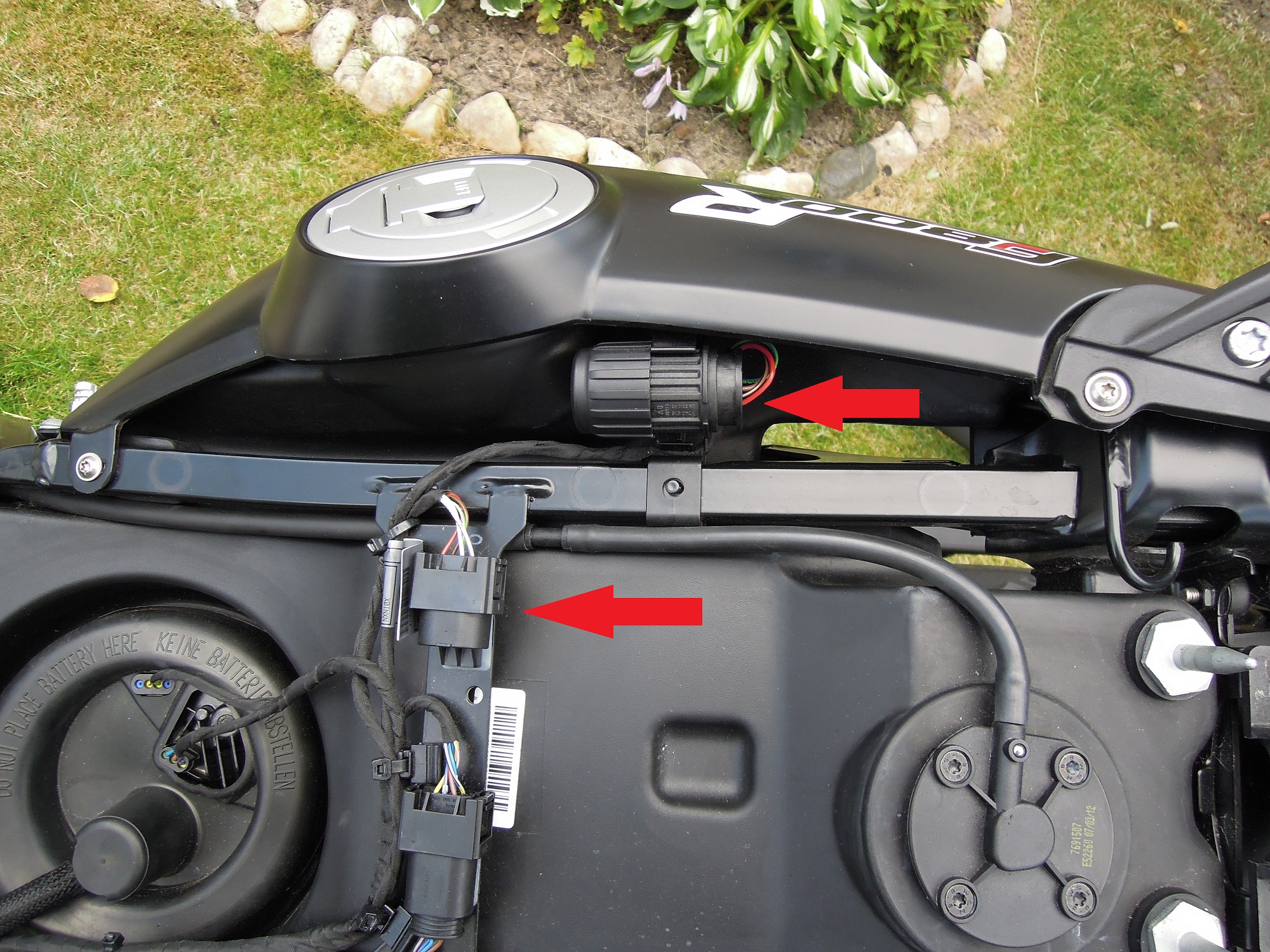

mittlerweile habe ich meine F und beim abnehmen der Sitzbank sind mir gleich mal zwei Stecker aufgefallen. Wofür sind die gedacht?
(Ich vermute der obere ist für das Diagnosegerät?)

Die untere sollte für die serienmäßige Alarmanlage sein, wenn vorhanden.

Alarmanlage habe ich keine. Zumindest hat das der Vorbesitzer beim Verkaufsgespräch so gesagt.
Hatte ihn extra gefragt, da mein vorgehendes Moped eine Alarmanlage hatte, die man zum Transport entschärfen mußte.

Der untere Stecker gehört nicht nur zur DWA, sondern auch zur RDC. Wenn ich mich nicht ganz täusche.

Der grosse rund Stecker ist für das OBD( Daten Gerät ) von BMW Werkstatt.

Du hast keine Alarmanlage... da müsste noch ein rechteckiges Kästchen in dem freien Bereich sein und das kommt dann an die Steckerauf deinem Bild. Der grosse Runde ist, wie schon erwähnt, für die Diagnose.

chillout_andi hat geschrieben:Du hast keine Alarmanlage... da müsste noch ein rechteckiges Kästchen in dem freien Bereich sein und das kommt dann an die Steckerauf deinem Bild. Der grosse Runde ist, wie schon erwähnt, für die Diagnose.
Das meine ich ja. Wenn er die hätte, dann hätte er auch den Stecker nicht da rumkullern.
