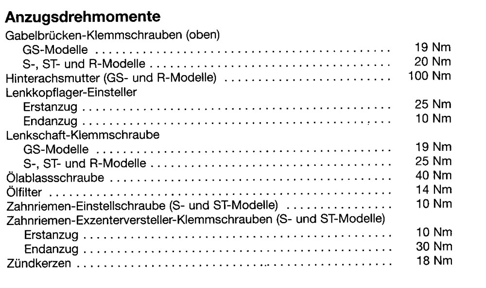

Hallo, hat jemand mal die Drehmomentwerte der Lenkerschrauben, und die größe der Aussen TORX - E10 oder E12, zur Hand ?

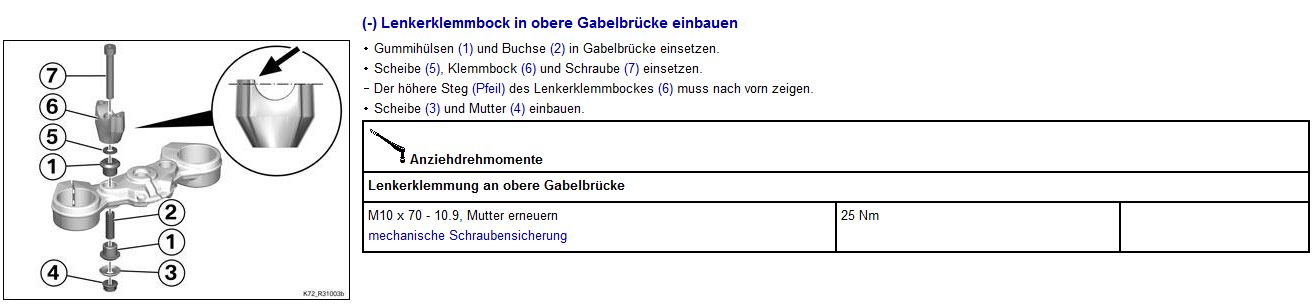

Da stellt sich für mich die Fragen was gemeint ist?
Die Schrauben, mit welchen der Lenker befestigt wird oder
die Gabelbrücken-Klemmschrauben.
Nach Klärung dieser Frage noch: Welches Modell ist gemeint? S,ST,R oder GS ?
Anbei eine Tabelle aus meinem Schrauberbuch und 2 Bilder, die sicherlich hilfreich sein werden.

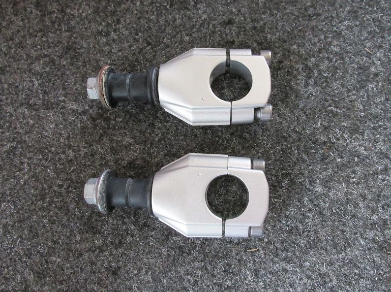

Und die beiden M16 Muttern, die von unten die zwei lenkeraufnahmen halten?....mein lenker ist etwas schief ...danke!

Re: Lenkerschrauben
Beitragvon levoni » 22.06.2016, 13:22
F800GT
Meinst Du die Dinger?

Re: Lenkerschrauben
Beitragvon levoni » 22.06.2016, 13:30
Das ist von der F800GS

Re: Lenkerschrauben
Beitragvon Meenzer » 24.06.2016, 15:39
ja genau danke !, die sind nicht ganz fest, können vielleicht auch nicht wegen Gummi, jedenfalls steht der Lenker li. immer etwas nach vorne. Ich hab die Lenkererhöhung/Rückverlegung von MV drauf und da potentieren sich alle Massungenauigkeiten.
Nach nochmaliger Justierung ists zwar besser aber immer nocht nicht ganz symmetrisch, das ganze knackt auch - ich lass es so, ist ja fest genug, nicht dass ich noch schrauben abdrehe :)
