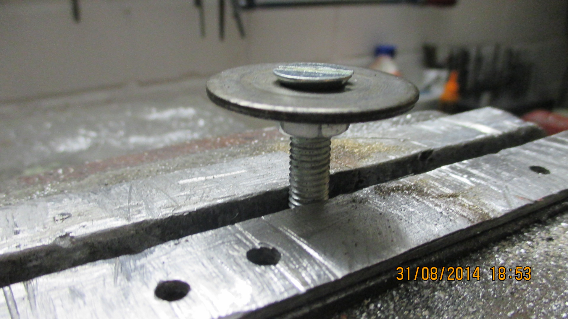

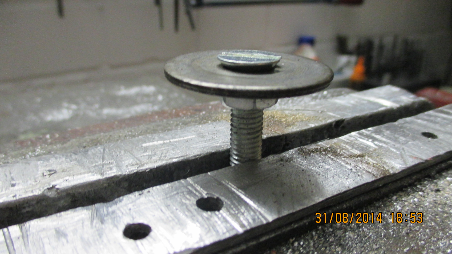

ich will KEINE progressiven Federn, aber die vorhandenen linearen 15mm vorspannen, weil die Gabel nur durchs Eigengewicht schon 35mm einfedert (20mm sind genug)
daher sitzt jetzt unter dem Gabelstopfen ein Provisorium:
4mm dicke Scheibe mit 37 mm Durchmesser, M8 Gewinde oder 2. Mutter + Senkkopfschraube lässt eine Vorspannung von 5-25mm zu!
eben nicht von aussen sondern nach Abnahme der oberen Alu-Schraube---dafür siehts keiner scratch

Warum machst du nicht ne längere Hülse oben rein und nen 15er Öl. Dann sollte sie auch schon straffer sein.

wenn ich ausgetüftelt habe, wie viel ich vorspannen will, mach ich längere Hülsen---vielleicht sind die bei R-S-ST-GT unterschiedlich, dann nehm ich originale...
mit der ScheibenSchraubenApparatur bin ich bei 13mm schon ganz zufrieden...ma schaun, was mit mehr Zuladung nötig wird scratch
