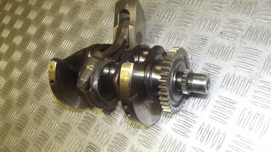

BMW sagt dazu in der RepRom, dass man die Kurbelwelle mit einem Spezialwerkzeug festsetzen soll. Ne gute Sache und das Werkzeug ist auch nicht kompliziert. Man kann einfach eine lange M6 Schraube nehmen und sie vorne konisch machen. Sie muss nachher nur in die seitliche Aussparung an der Kurbelwange passen (siehe Bild)
Oder man kauft sich einfach für knapp 4€ das Tool mit der Nr.: 83300401611. BMW gibt in der Reprom nicht die vollständige Nr. an

Ich habe - genau wie du vorgeschlagen hast - einfach eine Schraube vorne konisch gedreht - funktioniert wunderbar!
