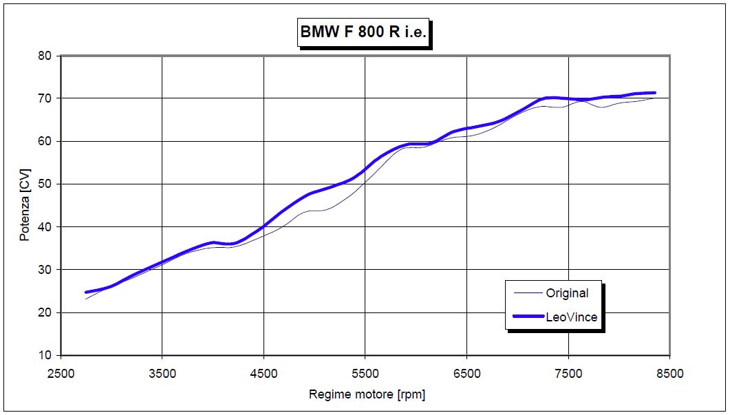

Dass mit einem Zubehör-ESD alleine eine Leistungssteigerung nicht möglich ist, sogar eher das Gegenteil eintritt, ist mir bekannt, darum geht es mir auch nicht. Dazu braucht's meines Wissens nach eine Komplettanlage und das Motorrad muss dann auch auf die Anlage eingestellt werden.
Klar, habe ich mir auch den Test zu "meinem" (LeoVince) Pott mal angeschaut, da steht:
Eine schöne Optik und eine passgenaue Verarbeitung erwartet den Schrauber beim Erwerb des EVO 2 Oval Aluminium von LeoVince. So fügt sich der Endtopf harmonisch in das Gesamtgefüge des Motorrads ein, wenn man den Originalauspuff ersetzen will. Die Maschine lässt nach der Montage ein kräftiges und dumpfes Bollern hören. Ohne db-Einsatz ist sie mit rund 100 Dezibel aber doch sehr laut. Zu bemängeln gibt es an der wirklich erschwinglichen Auspuffalternative nur wenig: Im Gegensatz zur Originalausstattung gehen knapp 2 PS verloren und auch das Drehmoment weist einige kleine Täler in der Leistungskurve auf.
Mir geht es auch nicht um die - wie im Testbericht angegebenen 2 PS weniger - doch wenn ich mir nun das Leistungsdiagramm des Herstellers anschaue, dann entspricht der Test nicht dem, was da zu sehen ist. Lt. Leistungsdiagramm hat sie (angeblich) sogar ein paar wenige PS mehr. Mir ist auch bekannt, dass ganz viele Motorräder in puncto Drehmoment "Täler" haben, doch da das in diesem Text extra erwähnt wird, kommt das für mich so rüber, als ob es tendenziell eher mehr "Täler" wären bzw. diese deutlicher zu spüren sind, das Leistungsdiagramm sieht aber insgesamt ein bisschen ausgeglichener aus, im Bereich 4500 - ca. 5600 U/Min sogar deutlich besser.
Wer bescheißt nun? Der Hersteller? Nein, ich will niemandem an die Karre fahren, ist wirklich nur Neugierde, ich weiß auch, dass die die Dinger verkaufen wollen und "ihren" Pott als den besten überhaupt darstellen, doch genau genommen wären diese Leistungsdiagramme dann doch Betrug, oder interpretiere ich was falsch oder übersehe etwas?
Viele Grüße - Mankalita

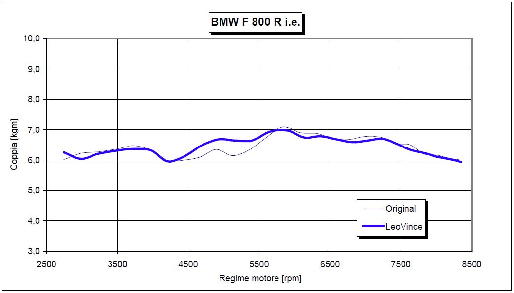

(Anmerkung zu den Bildern/Leistungsdiagrammen: Potenza = kW/PS, Coppia = Drehmoment)
Drehmomentkurve
kW/PS-Kurve

Ich glaube erhlich gesagt, dass die PS Kurve entweder zufällig die beste war, die so einmal hatten oder ein bisschen Manipuliert ist. Denn mit dem Leo verliert man ein wenig das steht ja soweit glaube ich fest.
Woran ich eher glaube ist das Drehmoment. Und darauf kommts mir auch an, denn die 2 oder selbst wenns 4 PS sind merkt kaum jemand. Auf der Drehmoment Kurve ist ein Aufschwung ab 4.500 U/min bis 5.500 U/min, und ich weiß nicht ob ich mir das Anfangs eingebildet habe, aber diesen Bereich habe ich besser und kräftiger gespürt als mit dem original Pott. Das war auch schon so bei meiner 650 GS, da hat unten raus der Leo viel ausgemacht, aber dafür Topspeed um mindestens 10km/h gesenkt.

Also du denkst auch, dass der Testbericht eher die Wahrheit "sagt" und dass die Hersteller ihre Kurven etwas "schönen" ;-) ist eigentlich ja schon... ja, ich will jetzt das böse Wort "Betrug" nicht nochmal verwenden..... aber..... ist zumindest Vortäuschung falscher Tatsachen.

Das vielleicht all diese Kurven ein bisschen gemogelt sind, kann ich mir gut vorstellen ja. Aber ich denke das ist bei allen anderen Produkten auch so und nicht nur bei Leistungskurven von Auspuffen. Werbung und Slogans sind heute doch allgemein so ein Thema cofus

Beitragvon Ismael » 06.04.2015, 19:30
Mankalita hat geschrieben:Wer bescheißt nun? Der Hersteller? Nein, ich will niemandem an die Karre fahren, ist wirklich nur Neugierde, ich weiß auch, dass die die Dinger verkaufen wollen und "ihren" Pott als den besten überhaupt darstellen, doch genau genommen wären diese Leistungsdiagramme dann doch Betrug, oder interpretiere ich was falsch oder übersehe etwas?
hi
da gab es schonmal einen sehr langen Thread drüber hier im Forum um die SR Anlage, Prüfstandläufe, Serienstreuung etc.
(wobei ich die Aussage: "Das Loch bei 4000/min wird zuverlässig gefüllt."-schon sehr subjektiv finde.. 8) :lol: )
Im Kern kann man schon sagen, dass die Hersteller ihre Diagramme "schönen", denn mit Luftfeuchte, Temperatur etc. können die anders testen.
Da sind dann die "neutralen" Prüfstände schon etwas objektiver, weil hier nämlich original und Zubehörtopf getestet werden und alle anderen Mitbewerber auch-im direkten Vergleich.
Zufällig habe ich mir die Ausgabe aus 2011 worin auch die LeoVince Evo drin ist aufbewahrt, im Netz kann man den ganzen Artikel nicht einsehen und soll den kaufen.
Also 17 von 20 Punkten da liegt der Leo nicht im Mittelfeld sondern ist besser als der Shark, Hurric und sogar die Akra-die nur 16 Pkt.im Test hat.
(Zitat: in der Mitte legt er ein paar Newtonmeter drauf, aber am Ende fehlen 1,2 PS) schlechtere Note auch durch den 2011 noch sehr hohen Preis von knapp 700 Euro..( Akra)
noch zur Leo:
In der Drehmomentkurve, die ja als "welliger" beschrieben wird, stehen am Ende 85,1Nm auf dem Diagramm, also quasi wie das original die 85,2 vorweist.
Gemessene 90,3 PS langen wie ich finde aus und werden keinen signifikanten Abriss spürbar werden lassen.(max Drehmoment bei 6000U/min)
Ich fuhr lange Zeit eine Yamaha ebenfalls Twin mit Leos und war auch sehr zufrieden mit den ESD, gerade was Preis-Leistung und Verarbeitung betrifft.
Wer wirklich noch mehr Leistung aus dem Rotax rauskitzeln will muß andere Maßnahmen angehen, wie Komplettanlage mit PC5,(Gemischabstimmung)
KN-Filter,Steuerzeiten optimieren, Schnorchel entfernen (alles zusammen)
