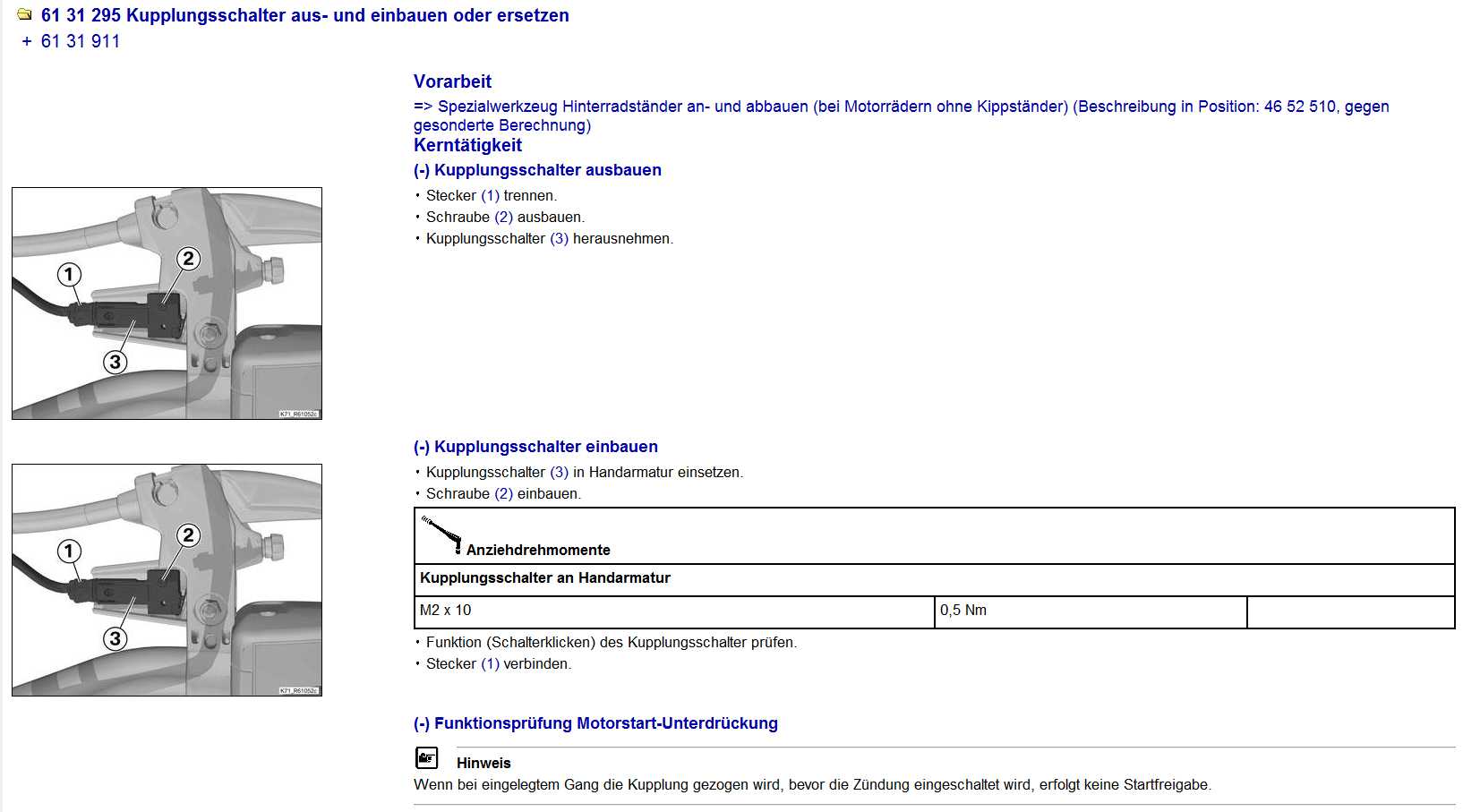

Beitragvon levoni » 12.06.2015, 09:57
Siehe Anhang
Gruß Klaus

Re: kupplungsschalter tauschen
Beitragvon capofirmato » 12.06.2015, 10:06
Danke fur die schnelle Antwort.
Gibt es bezüglich einstellen was zu beachten?
Bzw kann man da was einstellen?
