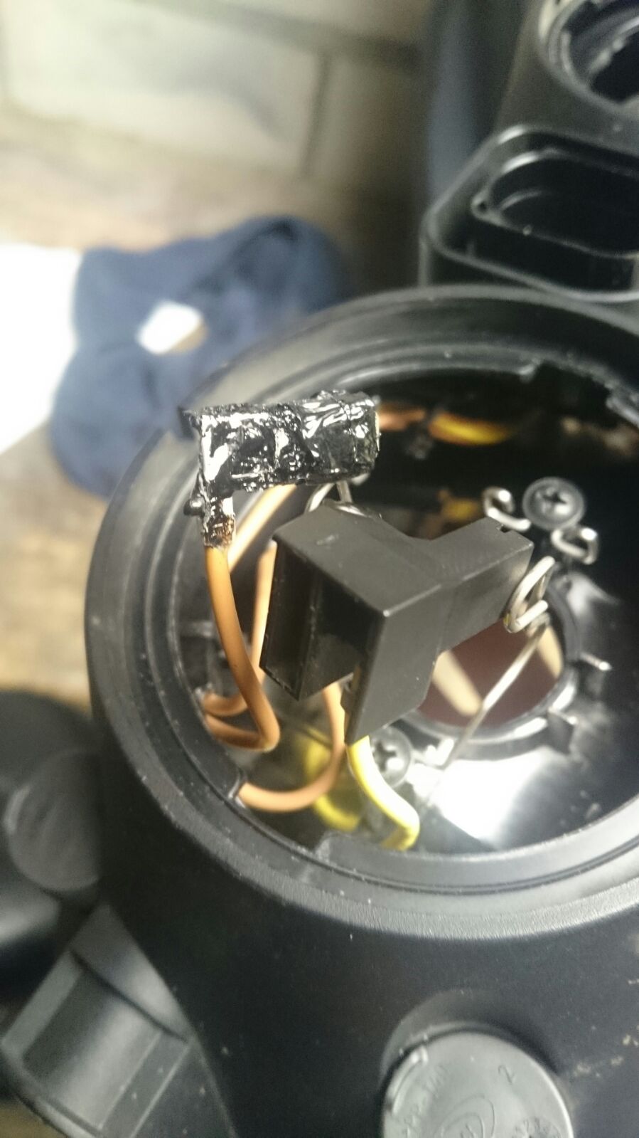

Moin moin!
Hat einer von euch ne Erklärung dafür, warum der H7 Stecker, der auf das Leuchtmittel geht geschmort/geschmolzen ist?
Philips X-treme Vision Moto H7 im Scheinwerfer. Die H7-leuchte ist noch heil und nicht durchgebrannt.
Da mir nichts aufgefallen ist, warum dies passiert ist wollte ich erst mal einen neuen Stecker verdrahten.
LG Christian
PS: Jetzt sind es zwei Stecker, also mehr oder weniger plemplem

Ein defekt der leider häufiger auftritt, wurde hier schon ausgiebig besprochen. Vermutlich löst sich der stecker durch vibrationen was einen schlechten kontakt zur folge hat und das führt dann zum schmoren.

Könnte es auch nicht einfach nur daran liegen, das diese Super-Dooper-haste-nich-jesehn-plus-soundsoviel-Prozent-mehr-Lumen gebenden Halogen-Glühlampen einfach nur mehr Wärme abgeben?
So lange ich Motorrad fahre, habe ich derlei Schäden nie gehabt. Abgesehen davon habe ich auch keine Lust, für die Technik einer simplen Glühlampe EUR 20 und mehr auszugeben und dafür auch noch die halbe Lebensdauer im Vergleich zu einer Standardlampe, deren Netto-Lichtausbeute kaum schlechter ist, in Kauf zu nehmen.
ThumbUP
Und vielleicht mehr Strom ziehen, auch wenn es nicht zulässig ist.

Ja,viele unterschätzen die enorme Hitze die bei einigen Nachrüstlampen entstehen. Vorn hast du etwas helleres Licht und im Gehäuse kocht die Suppe. scratch

Normaler Weiße ist sowas immer auf schlechte elektrische Kontakte zurückzuführen!
Wenn es sich nach wie vor um 55 Watt Birnen handelt, dann werden da immer in den Toleranzen 55 Watt umgesetzt.
Die Kontaktstellen sind in der Regel nicht dafür ausgelegt, dass es warm wird... deswegen sehen die jetzt auch so aus.
Ich denke, dass wenn der Stecker gewechselt ist, dass es dann wieder mit der alten Birne funktionieren wird.
Wichtig ist, dass die elektrischen Kontakte richtig fest sind!
