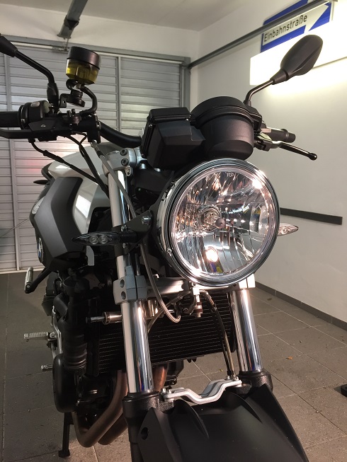

Beitragvon KOSMONAUTimKOSMOS » 17.07.2019, 00:44
Also mein Schrauber sgate mir, es gäbe Probleme mit der KBA Nummer, wenn man GS Leitung nehmen würde o.ä.
Hatte auch erst den Magura CPX sehr weit nach vorne gedreht auf Sportposition und die kleine Aussparung in der Scheinwerferhalterung ausgefeilt, so daß die Leitung straff war, aber keine Probs machte. Habe jetzt aber die Leitung der ST drin, passt mit KBA Nummer ohne Eintragung und ist 3cm länger als die der R. Genug Spiel zum drehen in die richtige Postion des MAgura CPX, wie man will.
