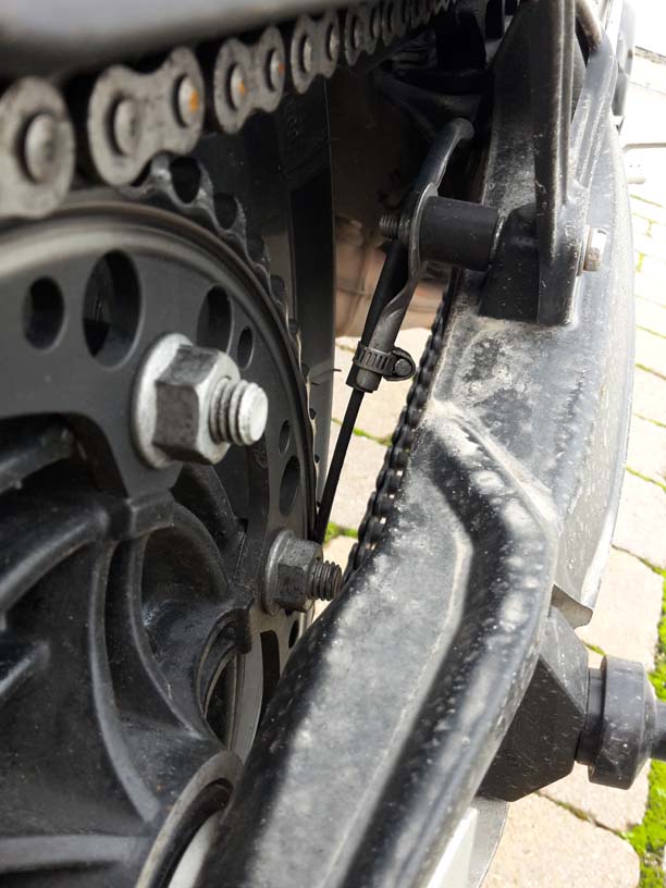

Bei dem BMW-Kit handelt es sich eigentlich nur um eine längere Schraube und einen Halter für die "Öldüse".
Die Schraube ersetzt die hintere Originalschraube des Kettenschutzes. Auf dem innen überstehenden Gewinde wird dann der Halter angeschraubt, so dass das Öl an das Zahnrad in 16:00 - 17:00 Stellung aufgebracht wird.
Ist eigentlich total simpel.
Reicht Dir das als Info? Sonst mache ich gerne heute Nachmittag ein Foto davon.
Den Schlauch habe ich so verlegt, dass er auf der rechten Seite runter geht, unter der Schwingenaufhängung durch (dort u.A. auch angeklebt) und dann auf der Innenseite der Schwinge (unsichtbar) bis zum hinteren Ritzel geht.
Somit sieht man von außen praktisch nichts. :D

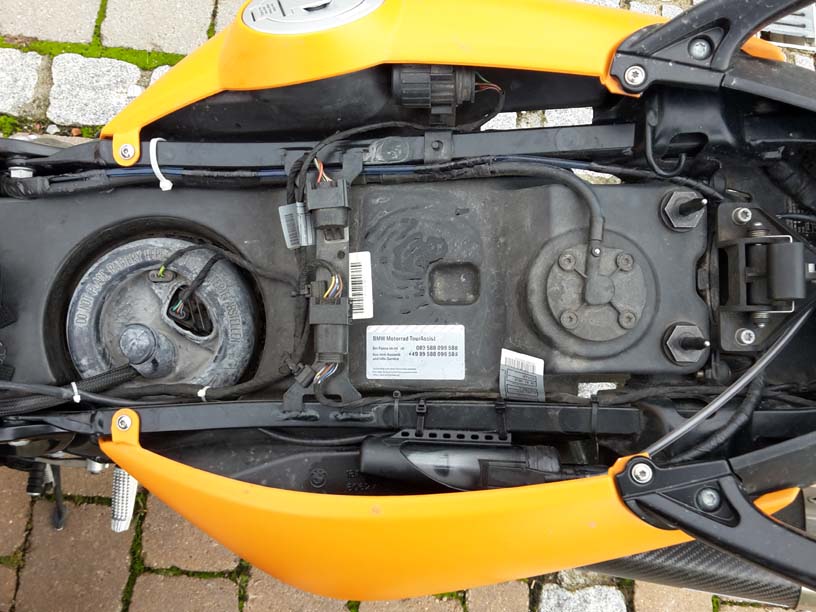

hier sind die versprochenen Bilder von Verbau (auf den Dreck bitte nicht beachten :D )
Von außen ist nichts zu sehen und der Verbau war sehr simpel.
Nur an die Batterie anschließen, die Kontrolleinheit ans "Amautenbrett montieren (hat am längsten gedauert) und dann den Dispenser und Schlauch verlegen.
VG
Andreas
Ein BIld von der Positionierung der Kontrolleiheit folgt im nächsten Post....
Verlegung von oben....
BMW-Verbau-Kit....
Kette 1.jpg (98.74 KiB) 7174-mal betrachtet
Von der Seite
Verlegung 2.jpg (93.34 KiB) 7174-mal betrachtet

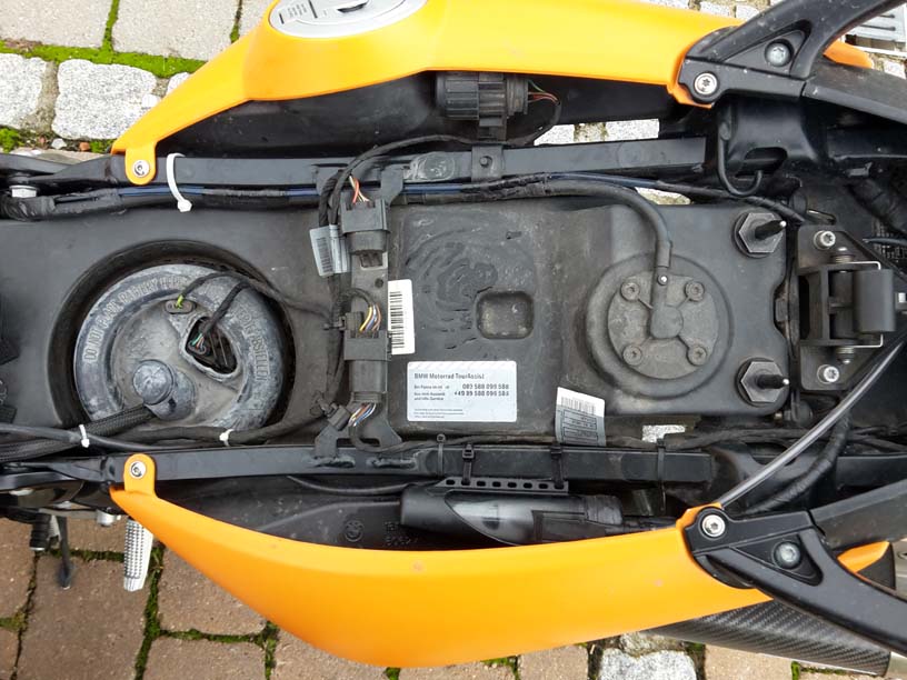

Beitragvon ao6869 » 24.10.2016, 20:42
Und hier das letzte Bild....
