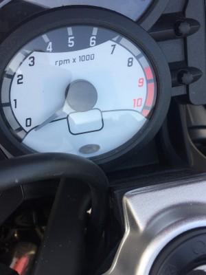

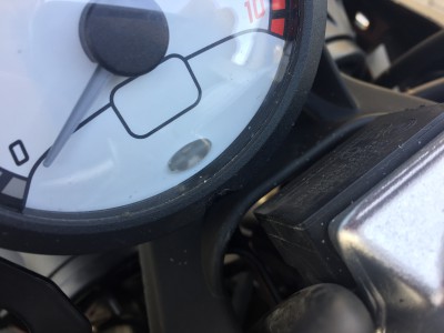

Ist das bei jemandem auch schon passiert , ist mir erst gar nicht aufgefallen , aber der Kupplungzug hat wohl zuviel Kontakt zum Drehzahlmessergehäuse gehabt. In der Suche hab ich nix gefunden , also schaut mal bei euch.
Ich muss mal schauen ab da nicht irgendwo ein Halter für den Zug fehlt.
Gruß Dirk

So, wie man es auf den Fotos erkennen kann, scheint der Kupplungszug richtig verlegt zu sein. Ich würde erst recht von diesem Umstand ausgehen, wenn bislang am Mopped in diesem Bereich keine Reparaturen vorgenommen wurden.
Trotzdem bitte mal prüfen: der Kupplungszug muss unterhalb des Zündshclosses in einem "Spalt" zwischen Zündschloss und Windschildhalterung "verschwinden". Wie / wo er dann weiter unten am Rahmen befestigt ist, kann ich ad hoc nicht sagen. Schlimmstenfalls fährste mal eben in den Glaspalast und lässt den Mechatroniker ein Auge drauf werfen. ;-)

...das Problem hatte ich auch mal; kann durch Verbau eines Halters behoben werden, der den Zug "auf Abstand" hält (= offizielle BMW-Maßnahme).

war bei meiner (Bj: 2014) auch so. Habs aber im Anfangsstadium entdeckt und hab dann eine Art Kantenschutz (hab mir ein kleines Stück Blech gebogen) ans I-Kombi geklebt. Habs dem Service-Berater in der NL München gezeigt, der dann gemeint hat, dass das sicher ein Einzelfall ist. Bin dann mit ihm zu einer ihrer Probefahrtmaschinen...da war das Kombi schon so weit angescheuert, dass wirklich ein Loch drin war, über das dann auch Feuchtigkeit eindringen kann. Da hat er dann Augen :shock: gemacht und gemeint, dass er es an die Entwicklungsabteilung weiter gibt, was er zu 99% aber eh nicht gemacht hat.
Nach dem Lenkerumbau war das Problem aber dann eh erledigt ;-)

Blende wurde ersetzt, Halter verbaut - und gut war. Mit Sicherheit habe ich damals nix dafür bezahlt.
