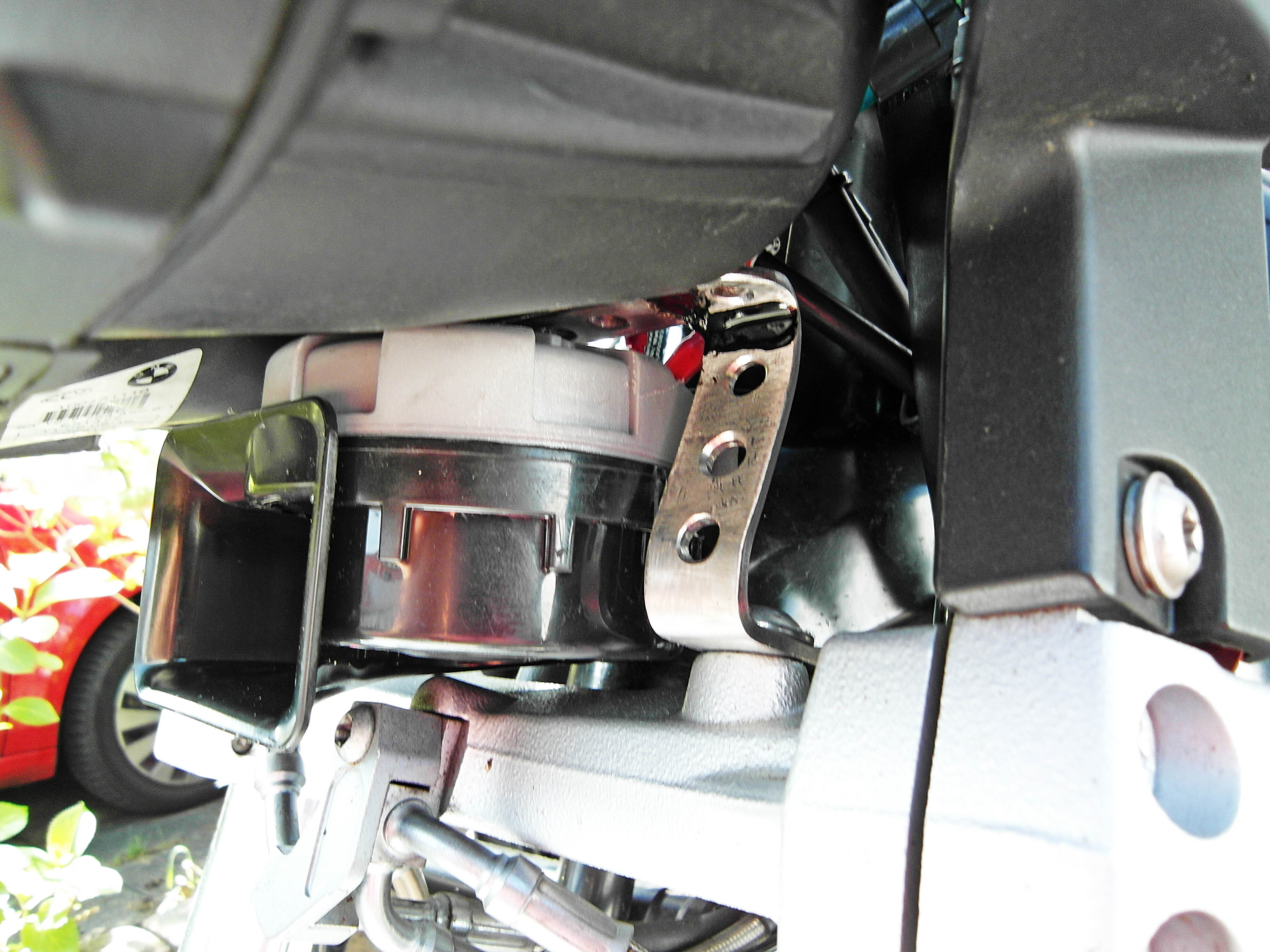

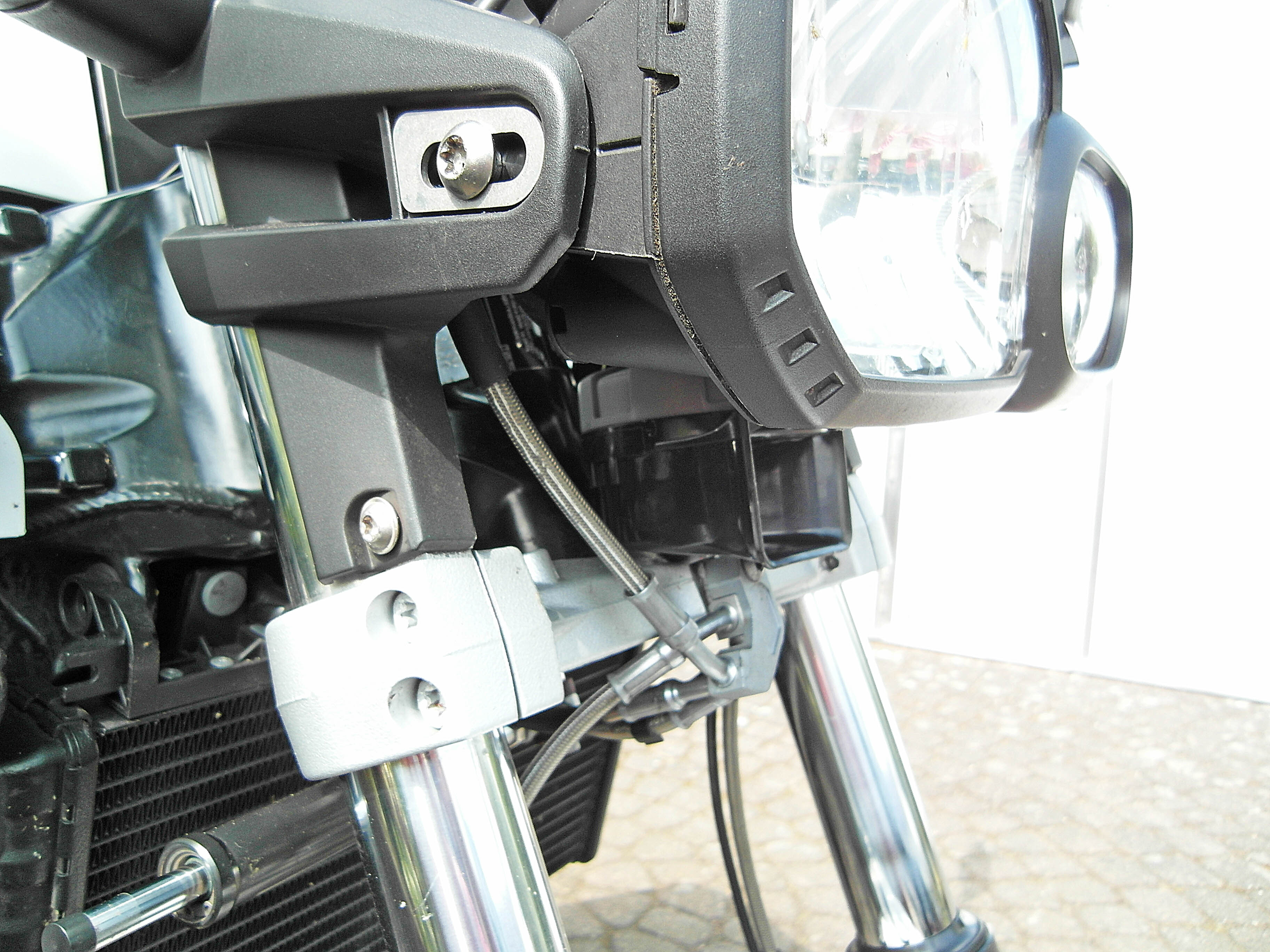

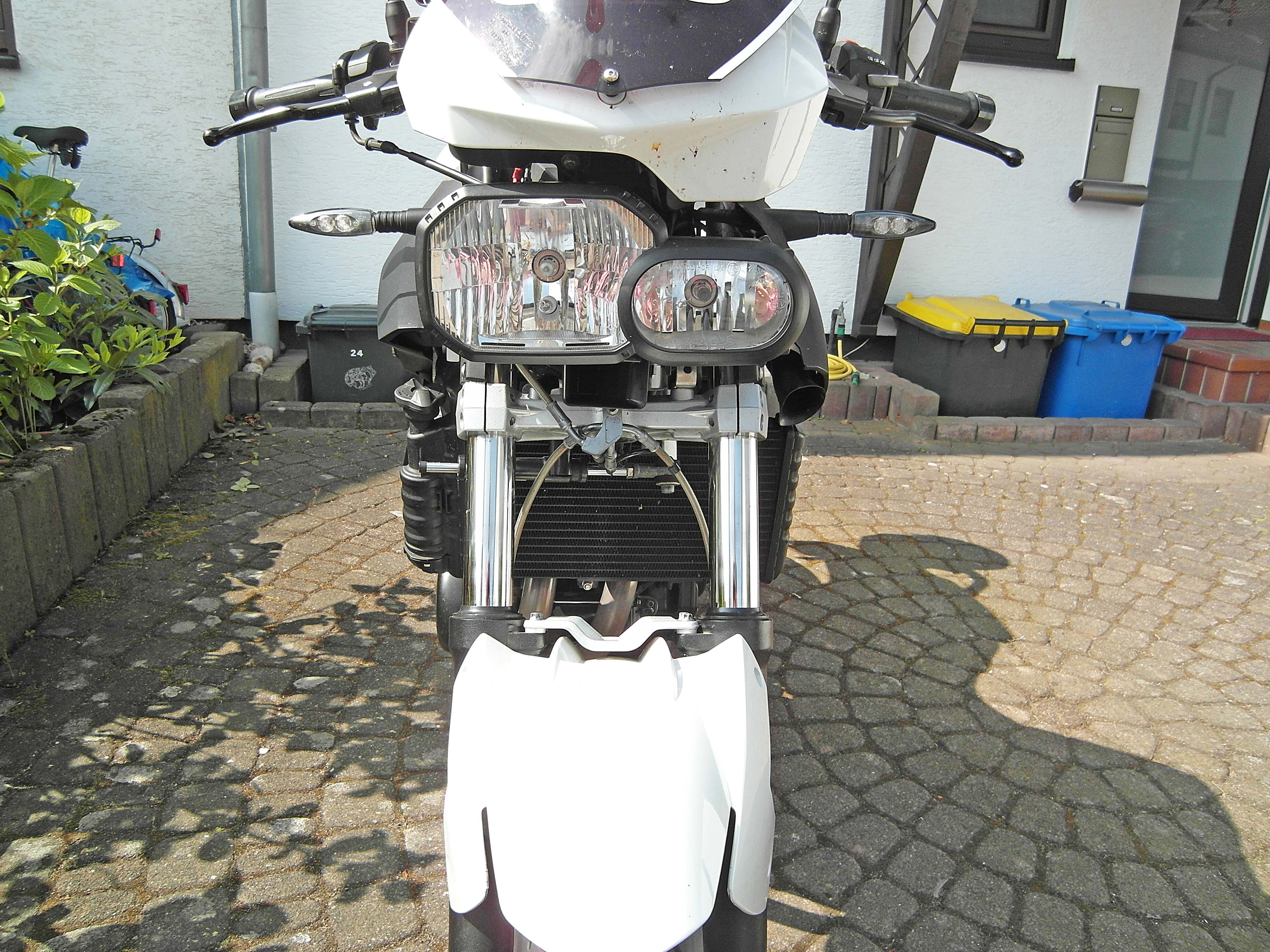

Beitragvon Stella » 06.05.2017, 16:27
Habe mittlerweile auch eine andere Hupe an der F800. Es ist eine Stebel TM80 Magnum 410Hz und die sollte unbedingt unauffällig unter die Lampe was wegen der etwas höhere Bauweise der Hupe nicht so einfach war. Jedenfalls hat die Hupe nun überall ca.3mm Luft, was am Foto schlecht zu erkennen ist. Größtes Problem war aber die starre Befestigung welches die Hupe überhaupt nicht mag. Diese veränderte bei starrer Montage das Schwingverhalten negativ auf Klang und Lautstärke. Abhilfe schaffte eine etwas flexiblere Befestigung zwischen Halter und Hupe mittels O-Ringe.
