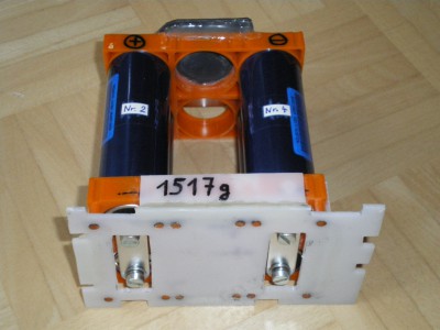

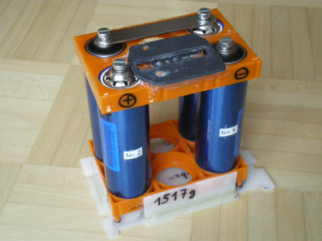

Ich habe seit 2012 eine selbstgebastelte LiFePO mit 8Ah.
Bin nun ohne Probleme in die sechste Saison mit ihr gestartet.

Beitragvon HarrySpar » 09.04.2017, 09:17
waldru hat geschrieben:@Harry
... vor Deiner Selbstbaulösung schrecke ich immer noch etwas zurück.
Warum denn?
Simpler geht's ja gar nicht.
Die viele Arbeit bei mir war lediglich, die Kunststoffumrahmung so zu machen, dass ich sie eins zu eins ohne Gebastel an den vorgesehenen Platz einbauen kann.
Wenn man darauf keinen so großen Wert legt, kann man das Teil ja einfach mit etwas Klebeband irgendwie am vorgesehenen Platz befestigen.
