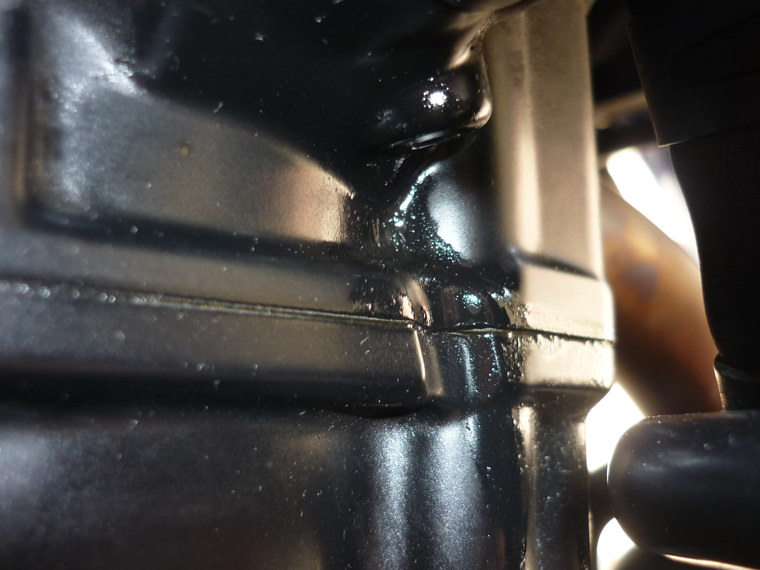

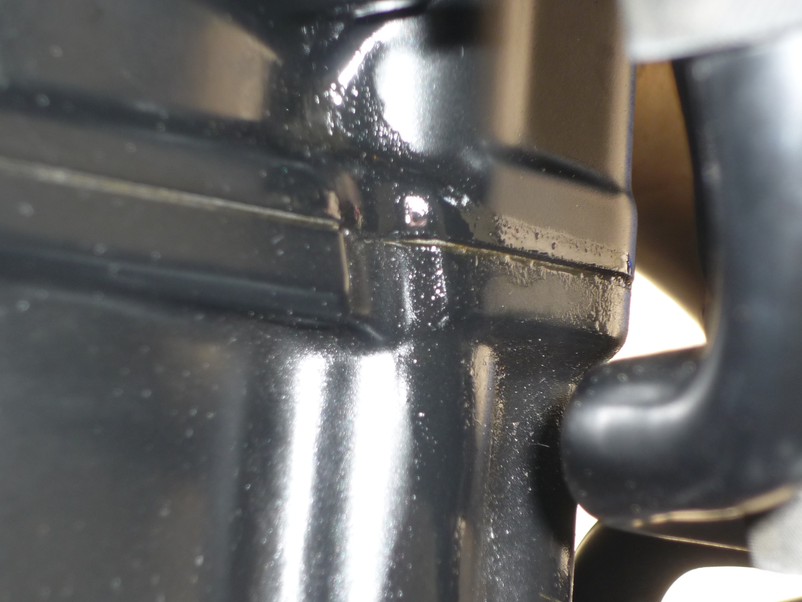

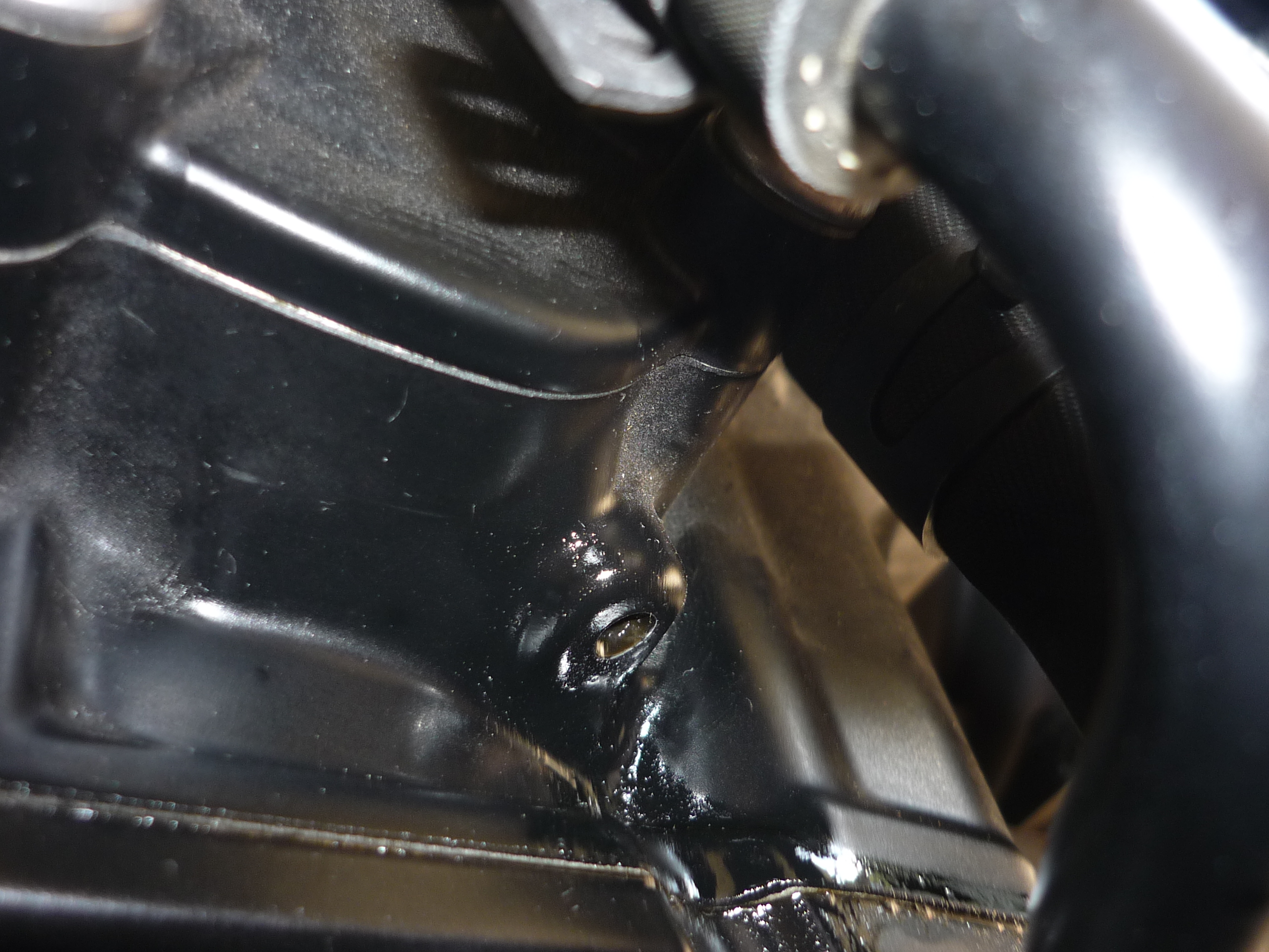

Hallo und guten Tag liebe Mitbiker und F800R Treiber,
ich bräuchte mal die Hilfe eines Kundigen.
Als ich heute zur Tour aufbrach, dachte ich... : "na mal Luft auffüllen...." dann bei der Tanke sehe ich das das eine ölige Flussigkeit
am rechten Zylinder in Höhe der Kopfdichtung runterläuft. Hatte jetzt 2 kleine Touren gemacht, da war mir nichts aufgefallen.
Dann hab die Sache abgewischt, nach der Rückkehr (ca. 50Km) war es noch leicht feucht.
Hab ich da eine Schraube verloren? :shock: . Bis jetzt war der Hobel trocken wie die Sahara....
Weiß jemand was das für eine Öffnung ist, die auf den Fotos zu sehen ist? Schonmal vielen Dank!

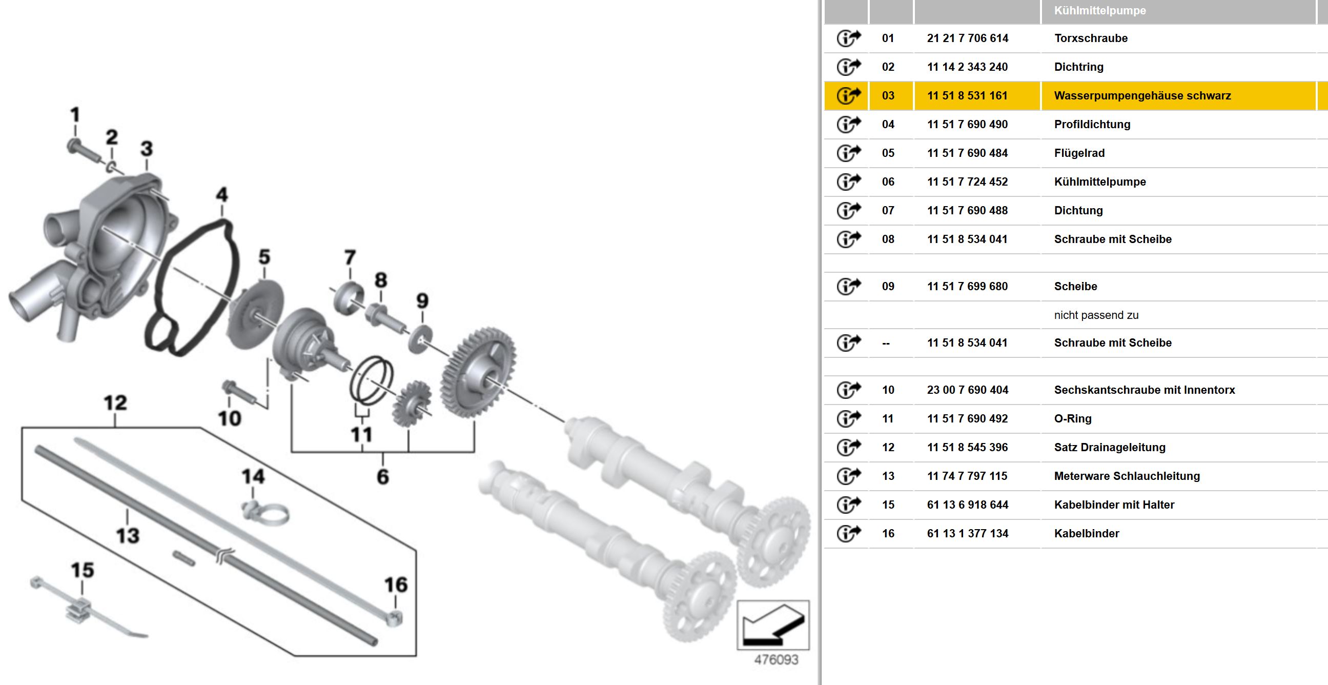

Servus Wilhelm,
ist das im Bereich der Wasserpumpe?
Dann ist dieses Loch dazu da, dass dort das Wasser im Falle eines nicht mehr so ganz 100% abdichtenden Simmerrings rauslaufen kann.
Dein Simmerring, der zum Kühlwasser führenden Raum hin abdichtet, ist also ab und zu nicht mehr so ganz 100%ig dicht.
Du verlierst also jetzt minimal Kühlwasser. Tröpchen für Tröpfchen.
Beiträge: 9222
Re: Was ist das für eine Öffnung? Rechte Seite
Beitragvon Stella » 26.05.2017, 09:28
das sieht ehe nach Öl aus. Kühlflüssigkeit wird nach dem trocknen weiß.
Bei meiner F tropfte dort auch Öl heraus. Deshalb wurde die Pumpe erneuert.
Bei der neuen Motorgeneration ist die Austrittsbohrung an der Wasserpumpe mit einem Ablassröhren versehen welches unterhalb des Motorblocks endet. Damit ist ein gelegentlich austretender Tropfen Kühlwasser nicht mehr sichtbar und verringert die Reklamationen bei BMW. Laut deren Aussage ist ein gelegentliches tropfen von Kühlwasser normal, Öl allerdings nicht.

das sieht eher wie Öl aus auf den Fotos.
Die Wasserpume wird von der vorderen NW angetrieben.
Wenn also Öl aus der Lüftungsbohrung kommt, ist die Abdichtung vom Ölraum NW zur Wapu nicht i.O.
Nichts was man sofort machen muss, aber auf Dauer schon.
Also: demnächst Wapu neu.

Fazit
Moin Moin,
nachmals Danke an alle, die mir geschrieben haben und zu neuer Erkenntnis beigetragen haben!
Entgegen der Meinungen, das das ein nicht zu akuter Besorgnis treibender Umstand ist, bin ich zu meinen
Freundlichen gefahren, weil ich bin doch ein kleiner Angsthase, wenns um den Austritt von Flüssigkeiten geht.
Da ich nur knapp 13000 Km gefahren war seit 04-14 und die Termine eingehalten hatte, hat der Händler (ahag in Bochum)
bei BMW einen Kulanzantrag gestellt und ich hatte Glück: BMW hat die Kosten ganz übernommen für den Wapu-Kit.
So bleiben 250 Tacken in der Kasse!
So denn für alle noch eine schöne unfallfrei Saison mit vielen kurvigen KM!
