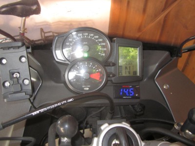

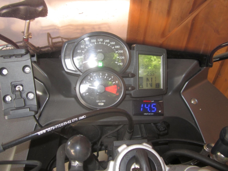

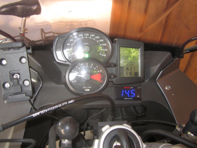

Beitragvon hansg » 16.06.2017, 19:01
Moeglichkeit 1, Fehlerspeicher auslesen.
Als ich das Problem bei meiner ST hatte war die Fehlermeldung Überspannung bei allen
Steuergeräten gespeichert.
Möglichkeit2 Spannung direkt an der Batterie messen.
Da der Fehler i.d.R aber während der Fahrt auftritt geht das eigentlich
nur mit einem fest eingebauten Voltmeter.

PS: Hat jemand zufällig ein Schaltplan auf dem der Lageregler eingezeichnet ist? Wollte mir auch ein (provisorisches) Voltmeter einbauen, aber ich gehe davon aus, dass man die Spannung nach dem Regler abgereifen sollte, oder? Denn die direkte Batteriespannung ist ja ungeregelt.

Vom Laderegler geht doch direkt das Kabel zur Batterie.
Wo Du dann die Spannung misst, ist doch dann egal. Ist ja nur ein Kabel dazwischen. Ist also überall die selbe Spannung.
PS: Z.B. beim Conrad Electronic gäbe es dafür so kleine Volt-Datalogger, mit denen man die Spannung z.B. über eine mehrstündige Fahrt messen und aufzeichnen kann. Sehen aus wie so kleine USB Speichersticks. Und am PC kann man dann den ganzen Spannungsverlauf anschauen. Kosten irgendwas um die 50 oder 60€.
