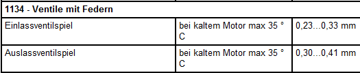

Das ist interessant. Wurden die Sollbereiche nachträglich verändert? (Ab wann?) In meiner Reprom (03/2013) steht es wie gesagt so drin:
Ventilspiel BMW F800ST (Reprom 032013)
Screenshot (227).png (4.37 KiB) 19960-mal betrachtet
So wären ja wirklich nur 2 meiner Auslassventile knapp außerhalb oder innerhalb der Spezifikation (0,25mm Lehre ging halt rein, 0,30mm nicht mehr oder höchstens mit Gewalt). Dann würde ich die Einstellung des Ventilspiels wirklich noch zurückstellen.

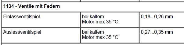

Beitragvon Schmidt1980 » 15.06.2017, 17:16
Zu klären wäre aber noch warum sich die Toleranzen unterscheiden. In meiner RepRom sind auch die Werte zu finden, die hugo56 gepostet hat.
Schmidt1980
Beiträge: 35
Registriert: 01.01.2017, 23:56
Re: Ventilspiel einstellen (lassen)
Beitragvon 815-mike » 15.06.2017, 18:28
...die Erklärung ist, daß BMW die Werte für die Ventilspiele (kurzzeitig) geändert hatte, dann aber (für ALLE 800 Motoren rückwirkend) wieder auf die ursprünglichen Werte zurückgegangen ist - die auch noch immer gelten.
Also: am besten den Händler um die Werte aus der AKTUELLEN Reparaturanleitung bitten.
