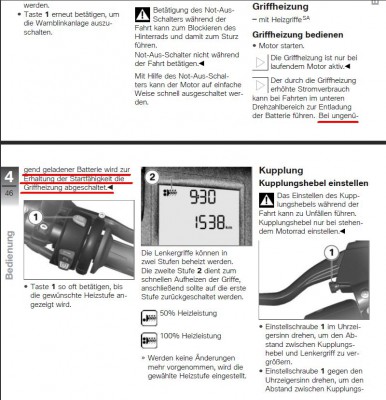

Geht bei dieser Batterie-Schutzschaltung die Heizgriffanzeige im Display mit den Heizgriffen aus?

Weiß jemand, ob sich die Batterie-Schutzschaltung dahingehend bemerkbar macht indem sie neben den Heizgriffen auch die Heizgriffanzeige im Display ausschaltet?
Gruß Klaus

Beitragvon ao6869 » 14.09.2017, 21:45
Ich habe da nicht so wirklich drauf geachtet, meine aber, dass (bei mir zumindest) die Anzeige noch da war...
