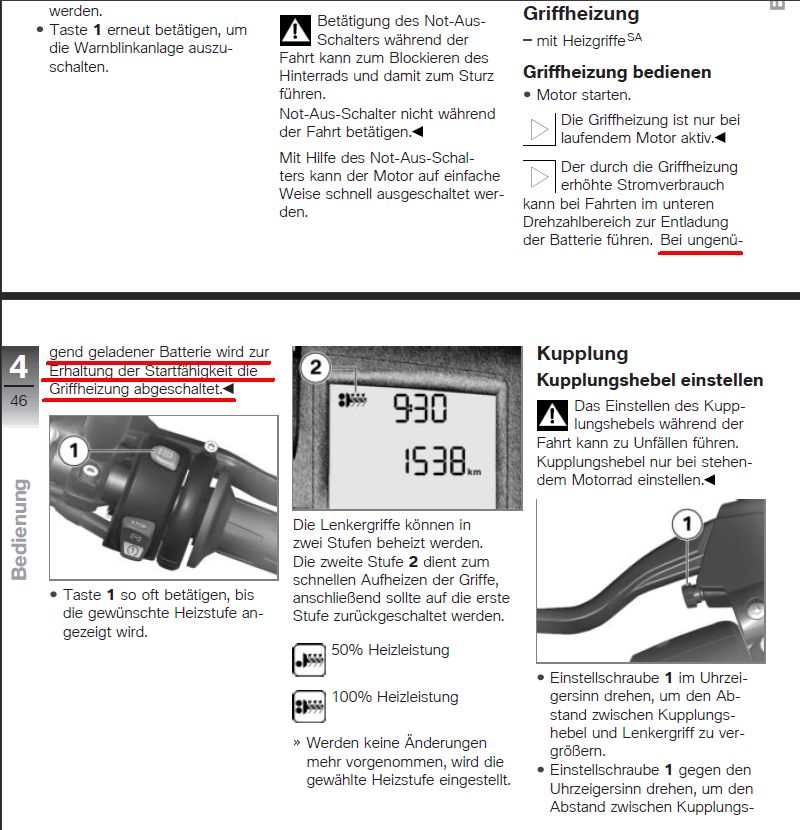

ich war bis gestern eine Woche in den französischen Seealpen unterwegs und die Temperaturen auf den Pässen waren so, dass ich meine Heizgriffe benutzen wollte.
Bisher haben sie auch immer einwandfrei funktioniert. Diesmal leider nicht immer. An den letzten drei Tagen wurden sie morgens nach dem Losfahren und einschalten einfach nicht warm. Auf beiden Stufen und an beiden Griffen. Die Anzeige im Display war aber ohne Störung. Ich habe dann entweder angehalten und die Zündung aus/ein geschaltet oder den Motor beim Fahren mit der roten Stopp/Start-Taste gestoppt und wieder gestartet. Was dann in den verschiedenen Fällen half, kann ich nicht sicher sagen. Jedenfalls wurden die Griffe dann irgendwann wieder warm. Hat dann auch den restlichen Tag wieder einwandfrei funktioniert.
Ich habe die rechte Lenkerschaltereinheit in Verdacht. Wurde auch schon mal erneuert. Was nicht passt zu der Theorie, ist dass die Anzeige im Display immer funktioniert. Somit der Taster zumindest diese ansteuert. Und ich gehe doch davon aus, dass der Leistungsschalter für die Heizgriffe nicht am Lenker sitzt.
Kennt jemand dieses Problem?
Gruß Klaus
