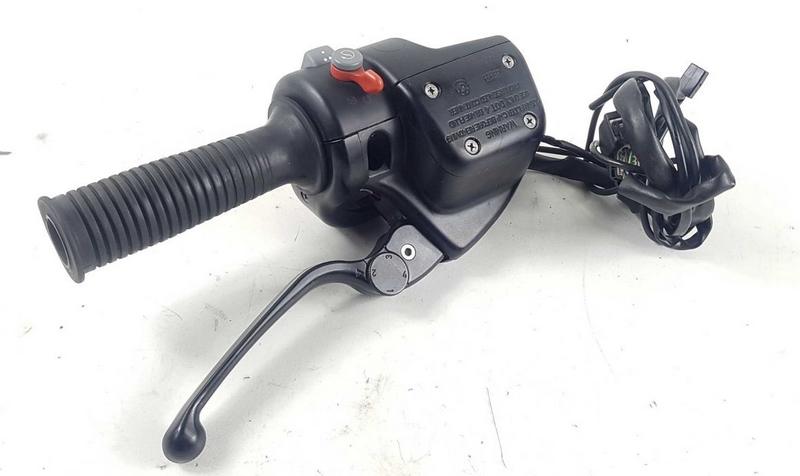

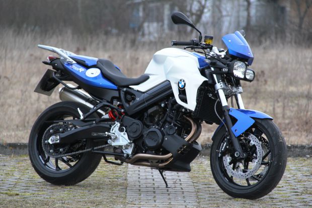

Es gibt 2 Fabrikationsstufen.
Bei den ersten F8R war der Urinbecher noch an einem extra Halter und mit einem Schlauch mit der Bremspumpe verbunden. (siehe Bild 1)
Durch den Extrahalter kam es zu dem hier beschriebenen Wackeln.
Danach hat man den Becher direkt auf die Bremspumpe gesetzt. (siehe Bild 2) Da wackelte dann nix mehr.

Beitragvon ike » 07.01.2018, 12:20
Klar kann man das umbauen... kostet halt...
Alt: HANDBREMSARMATUR LENKERKLEMMUNG M5
Teilenummer 32727727050
338,01 €
Neu: HANDBREMSARMATUR LENKERKLEMMUNG M6
Teilenummer 32728530046
303,28 €

OK, so war das nicht von mir gemeint. Ich meinte den Urinbecher an der Armatur umbauen. :D
Da gefällt mir die neuere Version natürlich erheblich besser.
Sie hat halt den Nachteil, dass sie im Falle eines kleinen Stoßes (z.B. Motorradumfaller) nicht nachgeben kann und eher kaputt geht.
