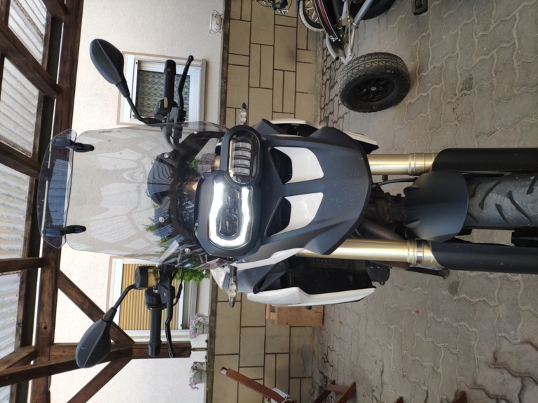

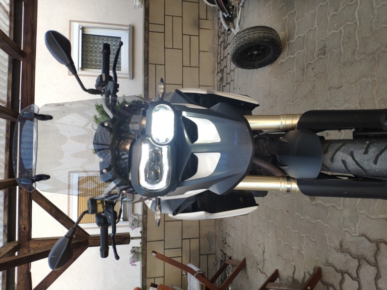

Beitragvon Fünfender » 27.04.2019, 19:42
Genauso ist es, der TFL-"Ring" ist im großen Auge und das Abblendlicht ist im kleinen Auge. Das Fernlicht befindet sich dementsprechend auch im großen Auge.
Mit Abblendlicht sieht das trotzdem sehr gut aus. ThumbUP
Fragt mich bitte nicht warum die Bilder Gedreht sind. cofus

Re: LED Scheinwerfer
Beitragvon chrimoe » 27.04.2019, 20:50
Ok, wenn der kleine Teil das Abblendlicht ist, macht es Sinn. Aber ein Tagfahrlicht nur als Leuchtring fände ich noch besser. Ähnlich den BMW PKW's.
Evtl. sogar gesteuert über einen Lichtsensor, für die Instrumentenbeleuchtung ist ja angeblich einer verbaut ...
Wie ist denn die Lichtausbeute von dem Teil? Taugt er was im Dunkeln?
