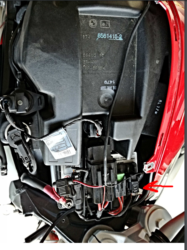

Servus in die Runde,
wo genau sitzt denn die Cartool-Buchse in der F800R, an die man den Cartool-Stecker für's Navi anschließt ?
Habe trotz mehrfachen Schauens nix gefunden.
Laut mehreren Beiträgen hier soll es rechts unter der vorderern Verkleidung sein, finde aber nix passendes.
Habe mal Fotos gemacht und bin für jeden Hinweis dankbar, wo die Anschlussstelle ist.
DIe F800R ist Baujahr 2017. Vielleicht sitzt ja die Cartool-Buchse woanders als bei früheren Baujahren ?
Oder ich habe einfach Tomaten auf den Augen.
Beste Grüße
Thomas

Beitragvon GT_FAHRER » 31.05.2019, 21:28
Erstes Foto ganz rechts auf der Batterie könnte er sein
lG Peter

Beitragvon fibonacci » 01.06.2019, 09:06
Tatsächlich, das ist das gesuchte Teil !
Wenn man die Buchse aus der Plastikhalterung löst und den Blinddeckel abmacht, ist das Teil verfügbar.
Herzlichen Dank für den Hinweis ! ThumbUP
Habe mal ein Foto hierzu gemacht.
Und für künftige evtl. Suchende lautet das Fazit:
Um an die Cartool-Buchse bei der F800R ab BJ 2017 zu kommen, braucht man nur noch das Mittelteil der Verkleidung abbauen und *nicht* mehr das rechte Teil der Verkleidung. Ist wesentlich einfacher als das Gefrickel mit dem Sicherungsring ...
