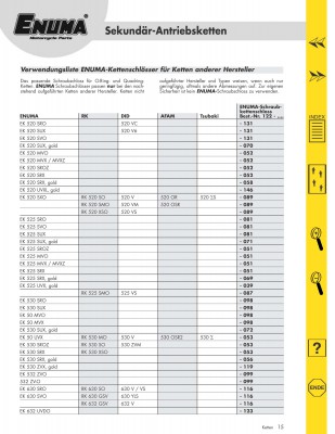

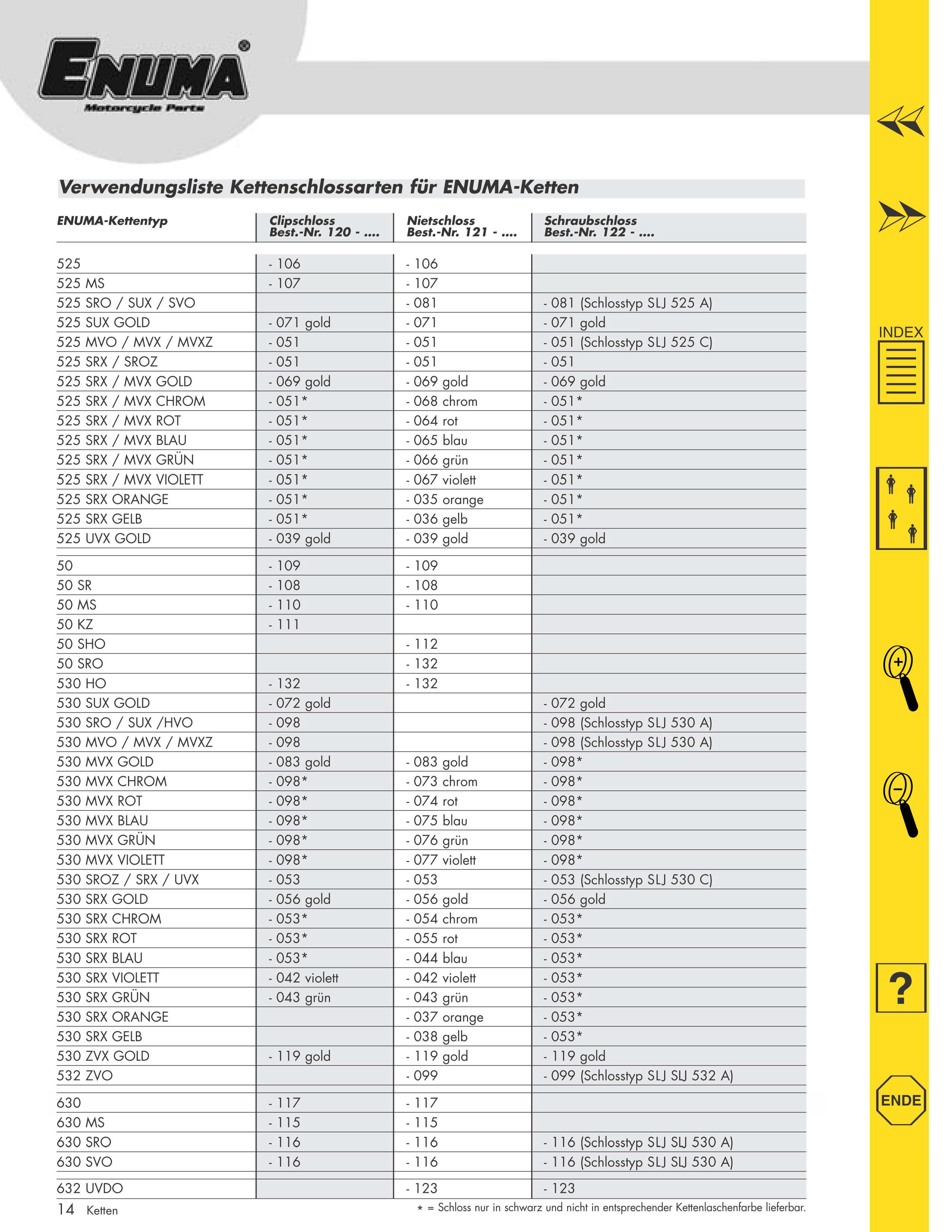

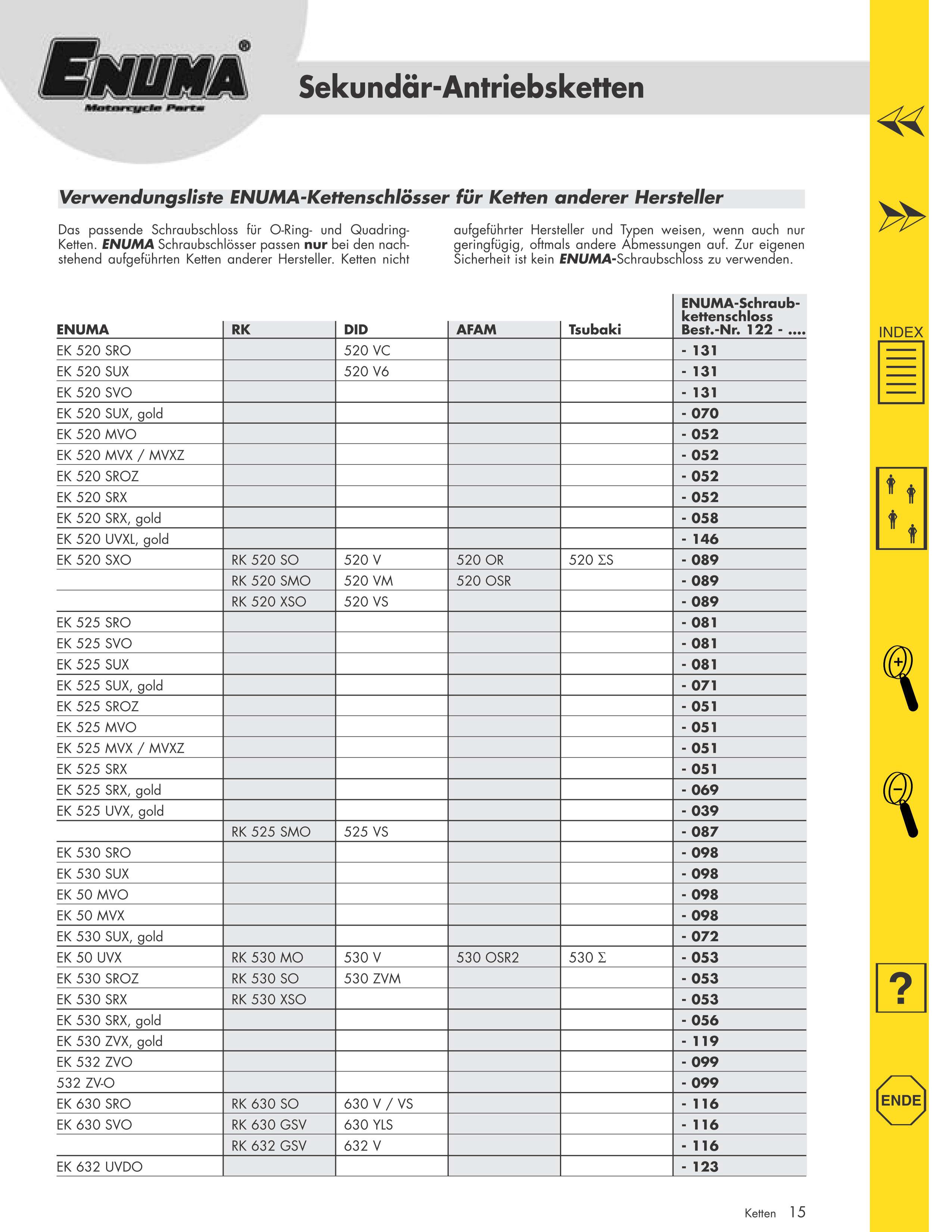

Karl Dall hat wieder mal Mist erzählt! Enuma hat doch Schraubschlösser für die Konkurrenz!
hier ein Auszug aus einem alten Schüller-Katalog:

Re: Enuma Ketten und Schraubschloss
Beitragvon Reiner52 » 03.07.2019, 14:31
Hallo Karl Dall,
so wie ich es sehe, ist das eine Verwendungsliste für Enuma-Ketten und nicht für andere Produkte.
Beitragvon Spätstarter69 » 03.07.2019, 16:03
Reiner52 hat geschrieben:Hallo Karl Dall,
Also im 2 Blatt sind Enuma-Kettenschlösser für Fremdfabrikate aufgeführt. Guck mal genau hin winkG
Beitragvon Reiner52 » 03.07.2019, 16:10
Spätstarter69 hat geschrieben:
Oh, es gibt ein Blatt 2 ! :shock:
Danke für den Hinweis ! ThumbUP
Beitragvon SingleR » 04.07.2019, 17:21
Karl Dall hat geschrieben:Karl Dall hat wieder mal Mist erzählt! Enuma hat doch Schraubschlösser für die Konkurrenz!
hier ein Auszug aus einem alten Schüller-Katalog: ...
Naja, immerhin hast Du eine fehlerhafte Info korrigiert. ThumbUP Wobei ich mich dennoch frage, wie "aktuell" besagter Schüller-Katalog noch ist. Es wäre ja durchaus möglich, dass die Fremdhersteller ihre Ketten, und sei es noch so geringfügig, inzwischen geändert haben. Und dann passt das Enuma-Schloss heute womöglich nicht mehr zu 100%.
