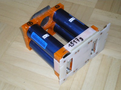

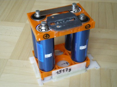

Ich kann meine selbstgebaute Headway nach wie vor empfehlen.
Seit Frühjahr 2012 funktioniert sie wie am ersten Tag.
Kommt jetzt aktuell so etwa auf gut 100€.
Hab im Frühjahr wieder mal eine für eine Vmax vom Spezl zusammengebaut.
Headway 1.JPG (27.73 KiB) 16111-mal betrachtet
Headway 2.JPG (27.45 KiB) 16111-mal betrachtet

Harrys Bastellösung kann man als nicht käufliche Lösung natürlich nicht anderen empfehlen. Wer an so etwas denkt, sollte schon ein bisschen mehr Ahnung von der Materie haben und nicht darauf angewiesen sein, hier zu fragen.

Beitragvon HarrySpar » 21.09.2019, 10:07
Stimmt! Diese LiFePO Batterien sollten (eigentlich) nicht voll geladen gelagert werden.
Aber: Mein selbstgebauter LiFePO ist ja schließlich die ganze Saison (April bis Oktober) immer voll geladen. Kann ja nicht der LiMa sagen, dass sie immer nur halbvoll laden soll. :D
Und Ende Oktober beim Ausbau aus dem Motorrad ist sie logischer Weise auch noch von der letzten Fahrt von der LiMa vollgeladen.
Und so vollgeladen steht sie dann übern Winter im Schrank.
Naja, also seit Frühjahr 2012 funktioniert sie noch immer einwandfrei. Trotz ständiger Vollladung.
Hatte mir schon überlegt, sie Ende Oktober nach dem Ausbau zur Winterlagerung mit einem H4 Birnchen etwa 45min zu entladen. Damit wären dann etwa 4Ah der insgesamt 8Ah weg. Also nur noch halb voll. Aber bis jetzt hab ich mir diese Mühe nie gemacht.
Beiträge: 9222
