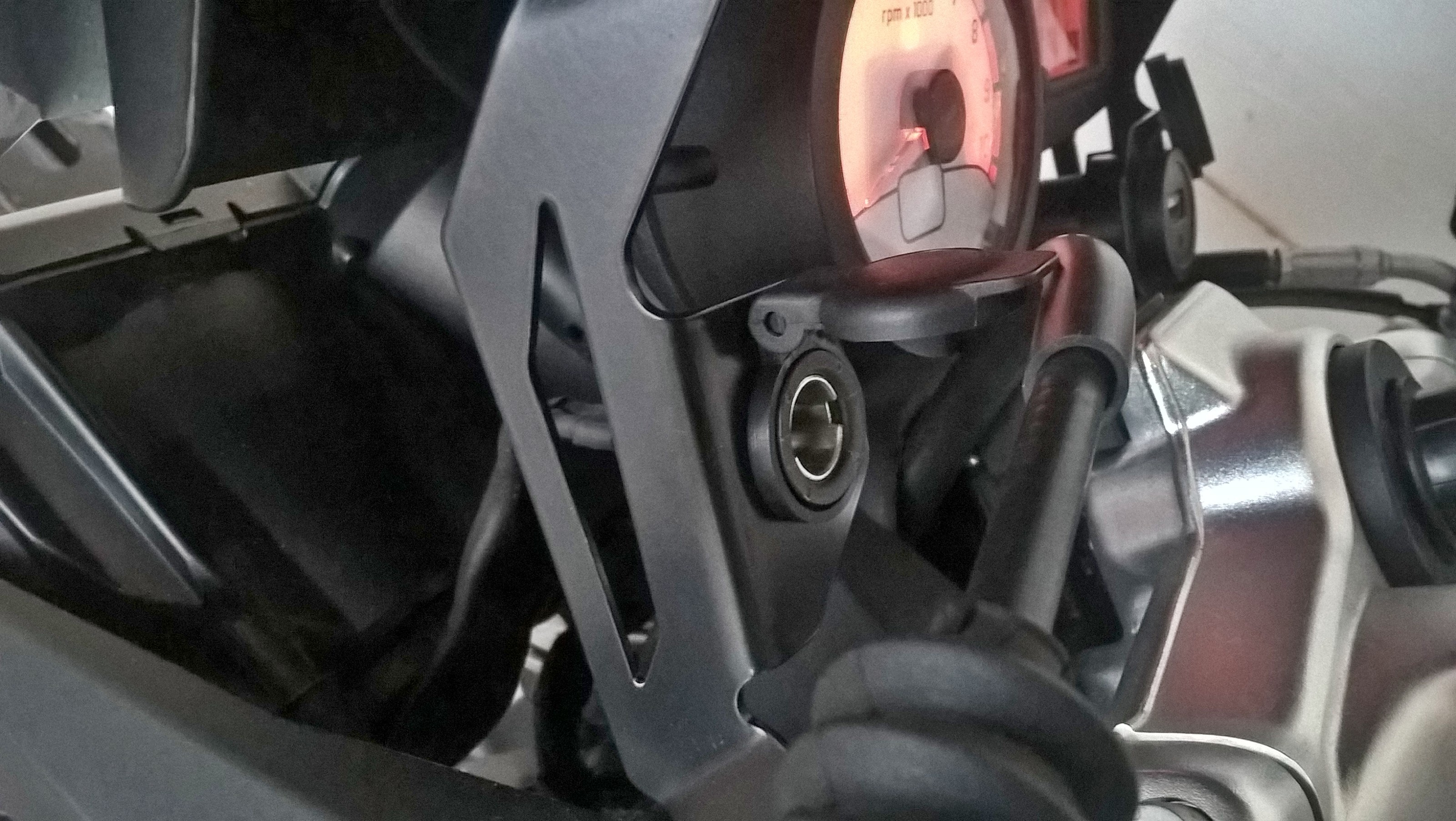

Beitragvon Bene » 29.10.2019, 10:56
Ja richtig - in den Lenkerbereich. 8) Ist zwar bei mir eine R,
zeig dir das Bild aber trotzdem. An mein CTek habe ich mir
einen Stecker gelötet, den kann ich da einstecken und gut.
Die Steckdose führt ohne Gratisfahrt im Canbus an die Halte-
stelle "Batterie".
ThumbUP
Bene
