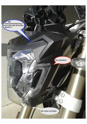

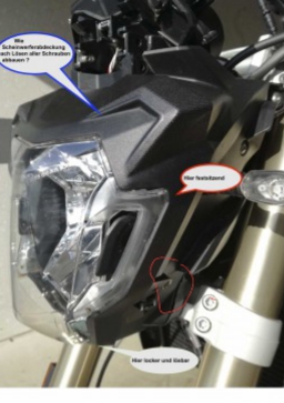

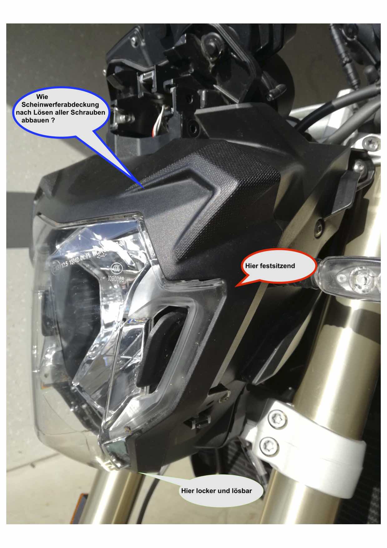

brauche mal wieder Eure Hilfe:
Wie baut man denn die Scheinwerferabdeckung ab ?
Die oberen und seitlichen Schrauben und die untere Schraube sind bereits entfernt, sh. Foto.
In der Mitte und vor allem oben sitzt das Teil aber irgendwie fest.
Will ja von dem Plastikzeugs nix abbrechen.
Wie geht's ab ?

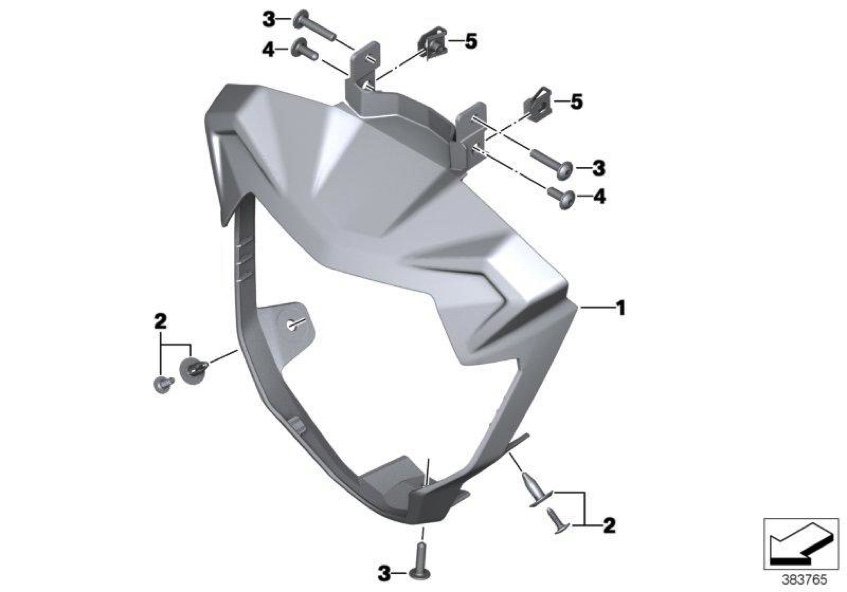

Vergleiche Deine Vorgehensweise mal mit dieser Abbildung aus dem ETKA. Ich habe den Eindruck, dass Du das Scheinwerfergehäuse an einer Stelle zerlegen willst, die dafür nicht vorgesehen ist. Die entsprechenden Haltenasen bzw. -clips sind daher nur für "Einmalmontage" ausgelegt. Mit entsprechender Vor- und Umsicht wird es ggf. gelingen, das SW-Gehäuse zu zerlegen. Aber verlassen würde ich mich nicht drauf. Insbes. nicht bei Temperaturen unterhalb von ca. 20°C, bei denen viele Kunststoffe schnell brechen können.

Dein Bild aus dem ETKA zeigt den Scheinwerfer mitsamt der Halterung.
Den will ich ja eigentlich gar nicht zerlegen.
Mir geht es es nur um die vordere Scheinwerferabdeckung, die also den vorderen Rahmen um den Scheinwerfer bildet.
Gemäß beil. Bild aus dem ETKA hätte ich gedacht, dass man die Abdeckung abbauen kann. Sonst würde die ja als Ersatzteil keinen Sinn machen.
Müsste also doch irgendwie gehen. Unten ist es schon spürbar lose, in der Mitte so ein bissel, aber im oberen Bereich ist alles noch sehr fest.

Ok, wenn es sich bei dem Teil um eind separate Abdeckung handelt, die außerdem im ETKA aufgefuhrt ist,dann wird man diese Abdeckung schon noch vom Scheinwerfer lösen können müssen. ;-) Lt. Abbildung ist ja schonmal klar, wo genau die Befestigungen sind und wie sie ausgeführt sind. Was natürlich möglich ist, ist, dass die Teile an einigen Punkten miteienander verklebt sind. Ich vermag Dir aber diesbezüglich nicht weiter zu helfen: meine R hat den klassischen Zweikammerscheinwerfer.

Kann es sein das auf deinem Bild noch Schraube Nr.2 drin ist?

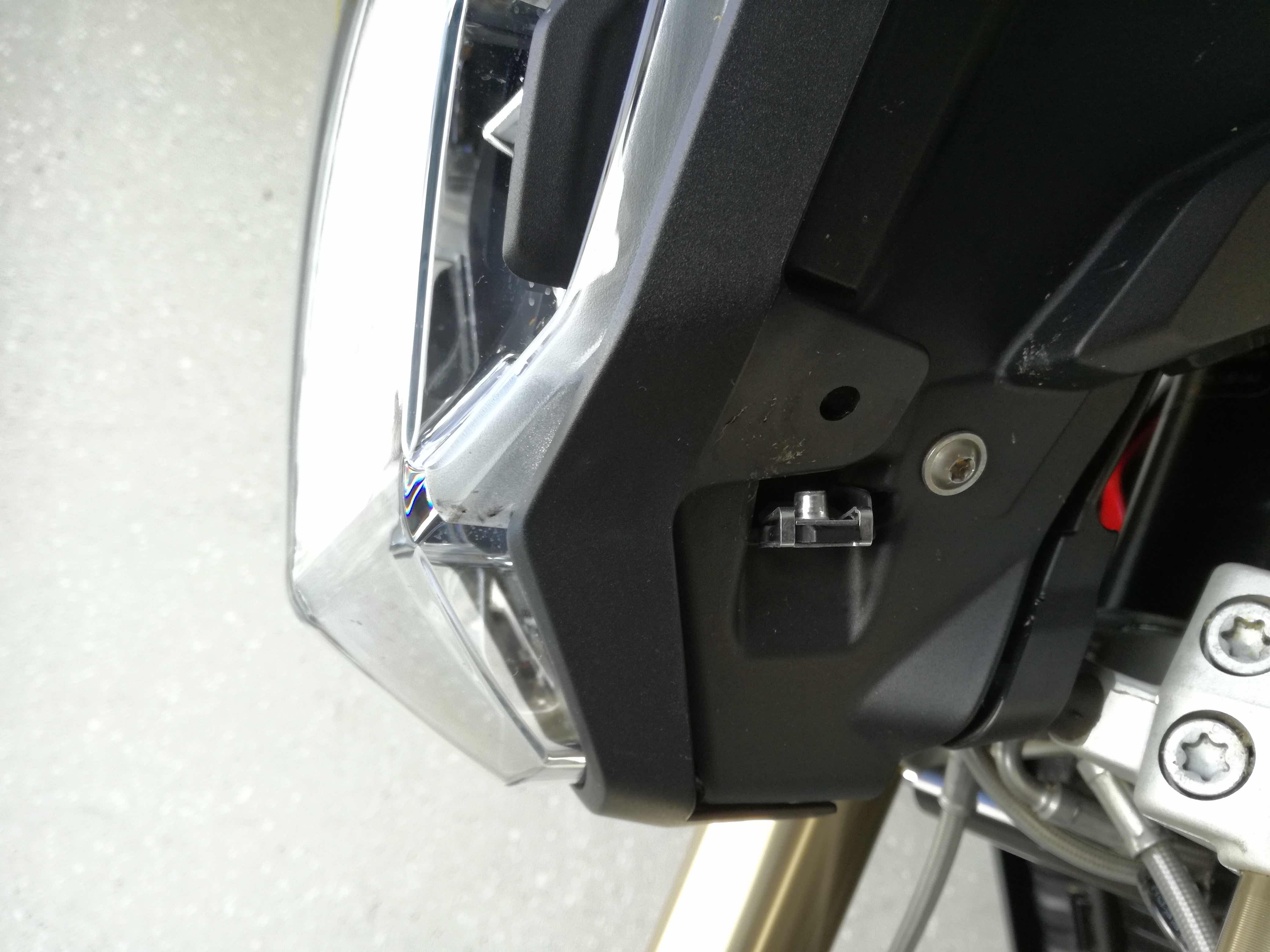

die Schraube Nr. 2 samt der Plastikhülse außenrum ist ab. Habe mal ein Foto von der linken Seite gemacht und angehängt.
Die Schraube auf dem Foto rechts daneben ist noch nicht gelöst. Denke, die ist für die Unterkonstruktion des Scheinwerfers, also dessen Halterung.
Ist aber einen Versuch wert. Ich probier's mal.

Lösen der Schraube rechts hat leider nichts gebracht.
Die Abdeckung sitzt gefühlt auch eher oben fest.
Was gib's denn noch für Ideen, um die Abdeckung zu lösen ?

Wenn du alle 7 Schrauben raus hast , ist sie wahrscheinlich noch etwas verklebt.
Ich würde es , bevor irgend etwas weg bricht , dran lassen und anders versuchen zu putzen.

da hast Du wohl recht. Davor gruselt es mich am meisten, dass dann irgend so eine Plastiknase abbricht.
Dann bleiben halt ein paar Insekten erhalten, aber immer noch besser, als was kaputt machen.
