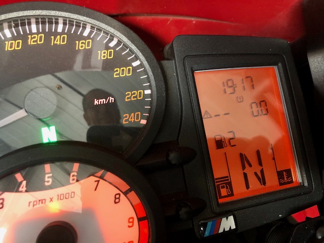

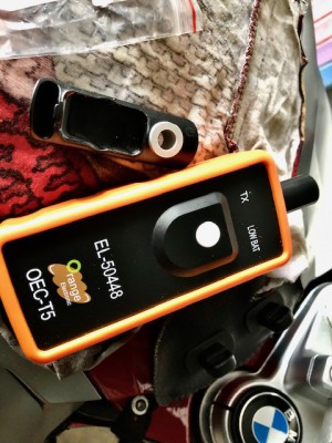

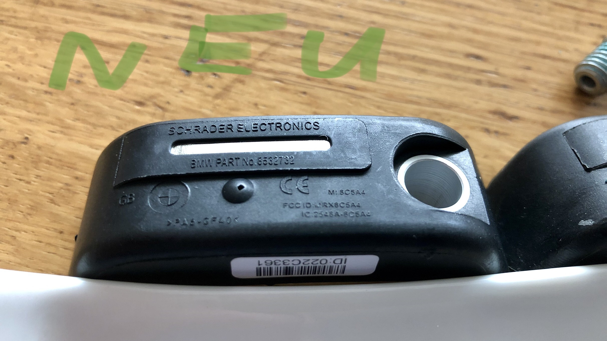

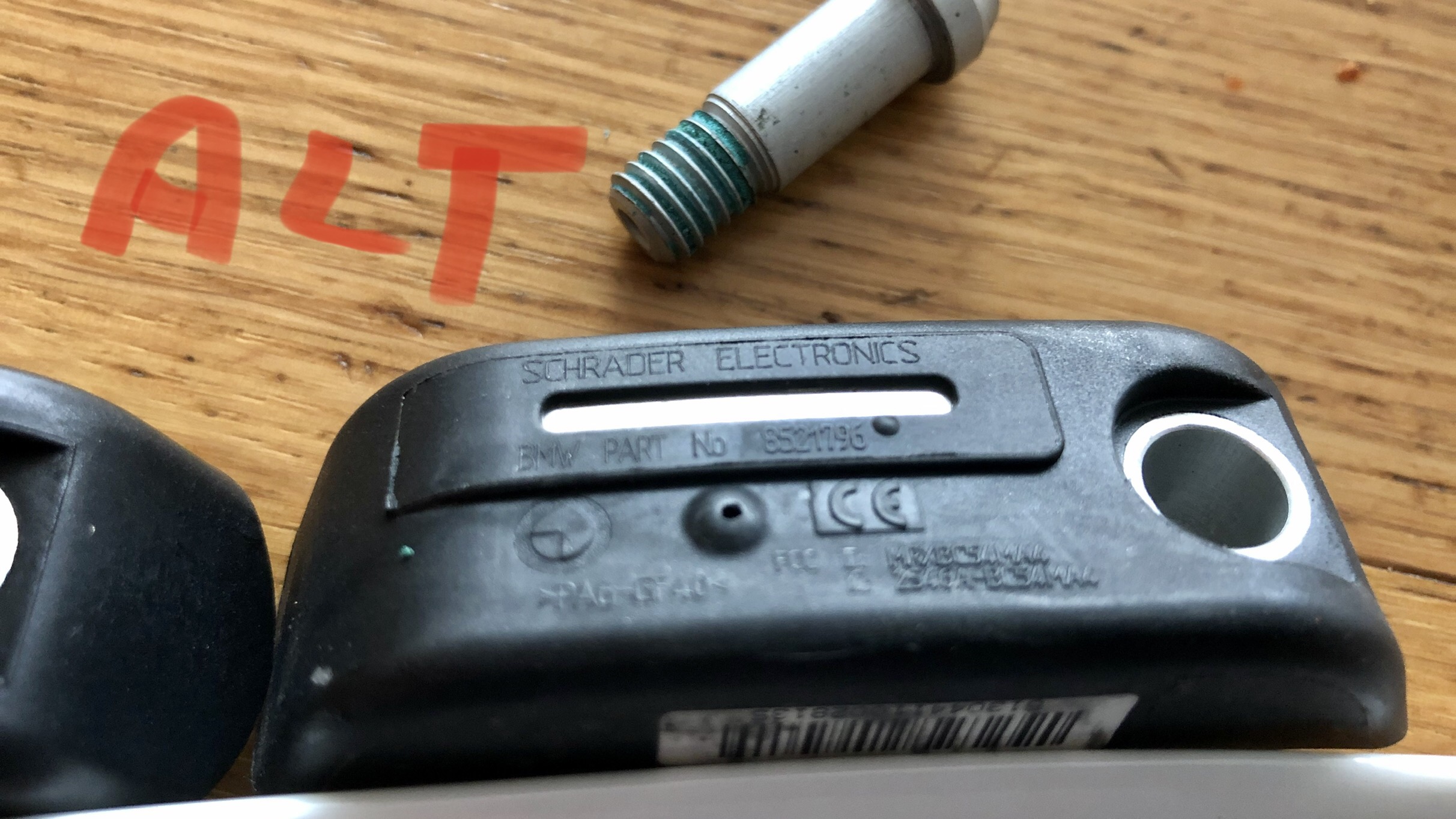

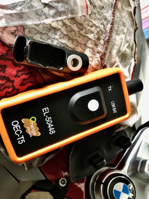

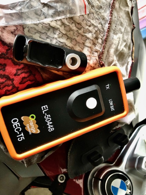

Beitragvon yello02 » 14.07.2020, 15:15
ich habe mir die Chinateile schicken lassen.
„Aufgeweckt“ mit dem „Aufwecker“ ( gibts am grossen Fluss)
Bei Anschluss des GS-911 ist der ID-Code am Netbook erschienen, ohne dass ich ihn manuell eingetippt habe.
Zündung am Moped aus und wieder an.
Der noch nicht montierte Sensor wird mit 0,0 bar am Mopeddisplay angezeigt.
Funktioniert also.
Statt 160,-€ hab ich 10,-€ für den China-Sensor und 10,-€ für den „Aufwecker“ bezahlt.

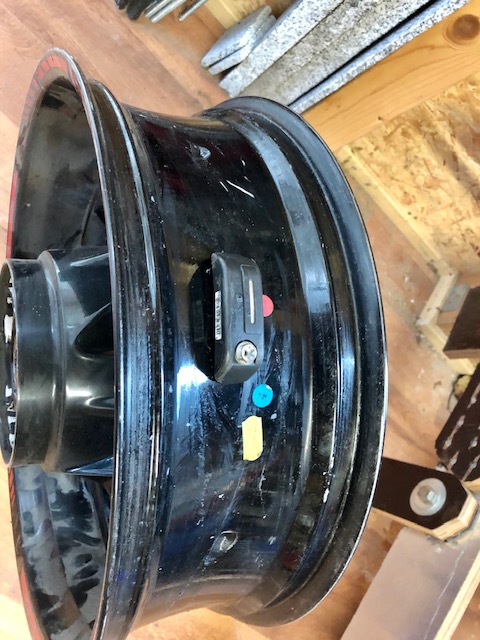

Beitragvon yello02 » 14.07.2020, 15:19
hier noch die 2 Fotos wie der Sensor in der Felge verbaut ist. Achtung!... mit flüssiger Schraubensicherung ( z. B. Loctide) montieren.
Und das Foto von dem aufgewecktem Sensor in der Anzeige im Cockpit. 0,0bar rechts ist das Hinterrad.
