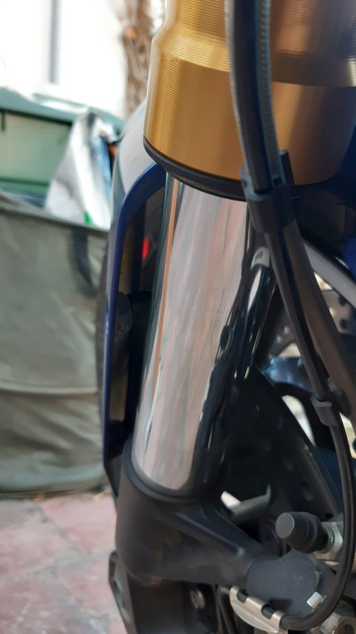

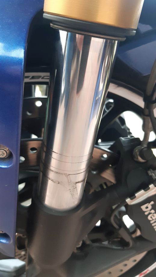

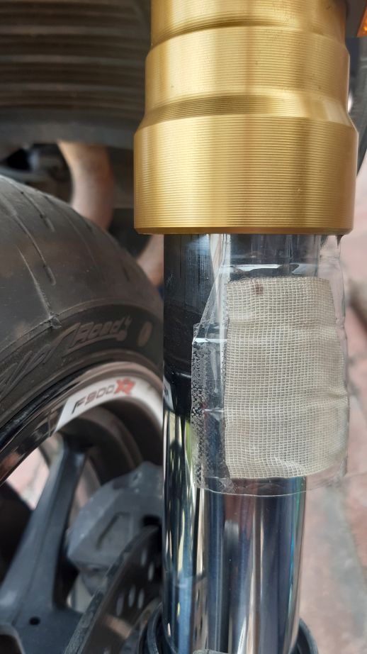

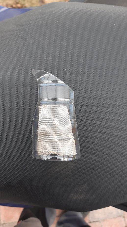

hat mir sehr geholfen bei meiner F900XR (28000 km) hat es funktioniert. Letzten Sonnabend bemerkte ich dass mein linker Gabelholm undicht ist. Weil ich keine Simmeringe im Zubehör fand bestellte ich 2 Staubkappen und Dichtringe bei BMW (140,-€) Bei der Recherche bin ich hier auf den Post gestoßen und habe gestern das Spezialwerkzeug hergestellt und meine Gabel damit bearbeitet. Jetzt nach ca. 350 km Fahrt ist die Gabel immer noch sauber.
