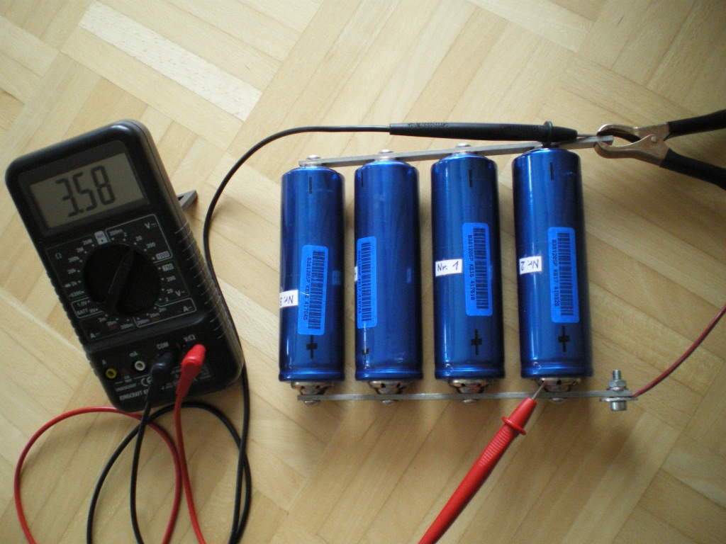

Nebenbei: Meine vier Headways sind jetzt 8,5 Jahre alt und drehen den Anlasser wie am ersten Tag. ThumbUP

Das sind LiFePO Akkus. Ich habe meinen selbstgebauten seit Frühjahr 2012. Funktioniert bis heute tadellos.
Siehe mein Bild 5 Beiträge weiter oben.
Meiner hat 8Ah.
Die "Fertigen" haben glaub ich so etwa 4,5 bis 5Ah für die F800.
Allzuviel habe ich da als Erfahrungswerte noch nicht gehört oder gelesen.
Habe aber schon von Ausfällen gelesen.
Aber meiner funktioniert noch einwandfrei. Meiner wiegt statt 5,2kg nur gute 1500g.
Die "Fertigen" wiegen glaub ich nur etwa 1000g. Haben aber anstatt meiner 8Ah nur 4,5 oder 5 oder sowas.
