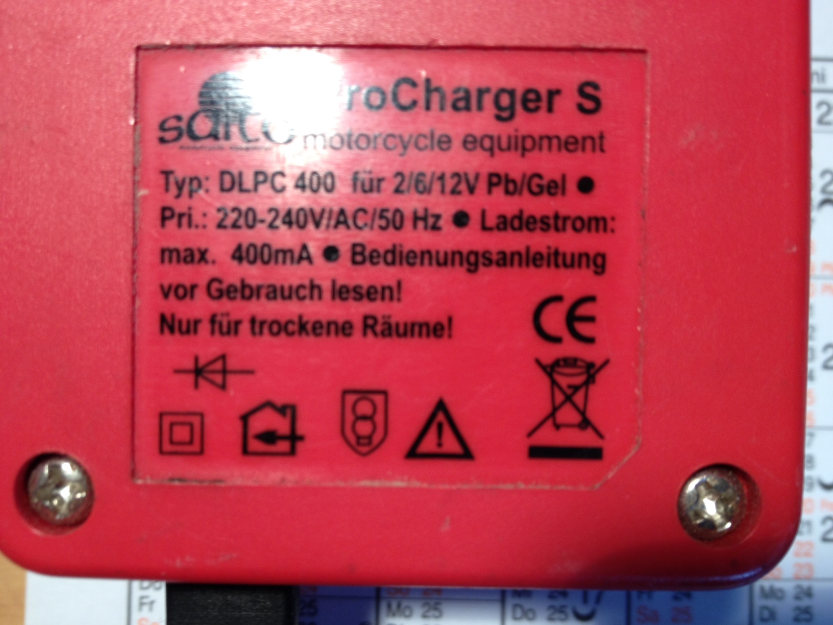

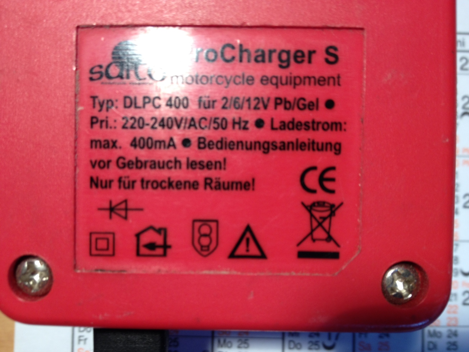

Beitragvon Reiner52 » 13.10.2020, 17:53
Das steht auf meinem Ladegerät .
Reiner52

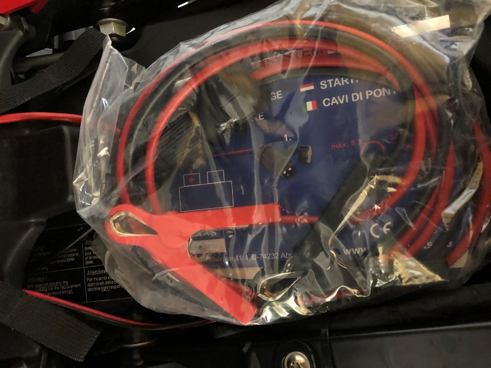

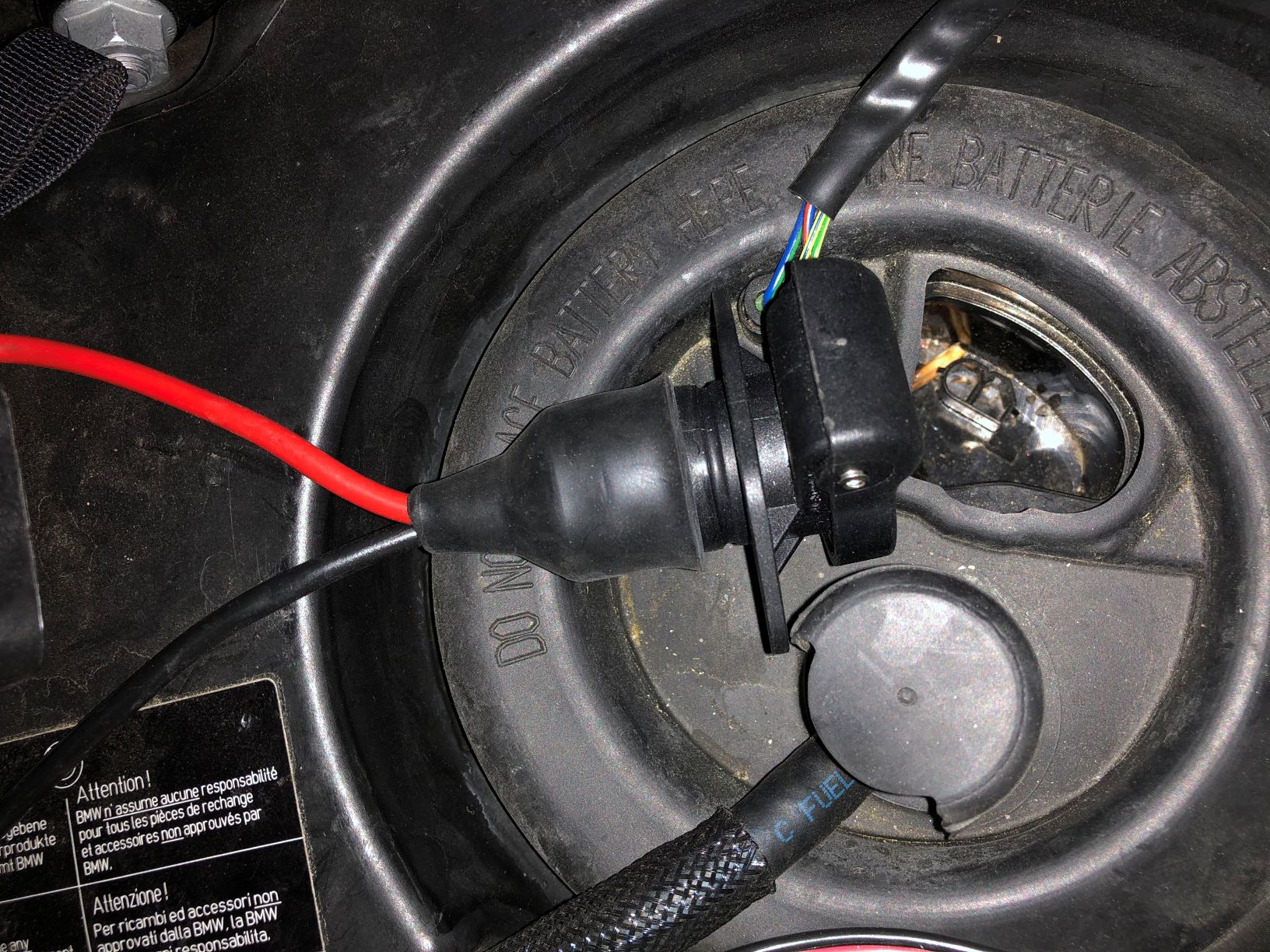

Bevor Du eine Ladesteckdose direkt am Cockpit anschließt, würde ich mir ein Bikestart Starthilfe Set zulegen (https://www.wunderlich.de/shop/de/bikestart-starthilfe-set-23940-100-1.html), mit dem Du Dich, falls Du mal mit leerer Batterie irgendwo liegen bleibst, einfach an der nächstgelegenen Auto- oder Motorradbatterie anklemmen kannst. – Da lob‘ ich mir den Kickstarter meiner Honda!
Ich habe das bei mir installiert und muss nur die Sitzbank abnehmen, um an Buchse und Starthilfekabel ranzukommen. Daran kannst Du natürlich auch ein Ladegerät anschließen. Beim Verlegen der Kabel musst Du selbstverständlich darauf achten, dass nichts scheuert, da über diese Kabel max. 90 A fließen können. Die von Eckart angemahnte Vorsicht ist auch hier angebracht…
Dietmar
Anschlussbuchse, direkt an Batterie angeklemmt, unter der Sitzbank
Anschlussstecker mit Kabel, ebenfalls unter Sitzbank
