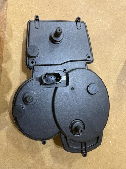

Mach doch mal ein Foto davon, damit wir sehen können was repariert werden muss.
Mit etwas Glasfasergewebe und Epoxyharz lässt sich vieles dauerhaft und stabil zusammenflicken - schöner wird's dadurch aber nicht unbedingt...

Auf den Fotos sieht man zwar nicht viel aber man sieht das es gut ausgebrochen ist.

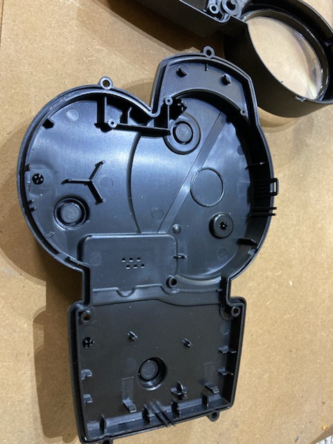

Das zweite Bild.

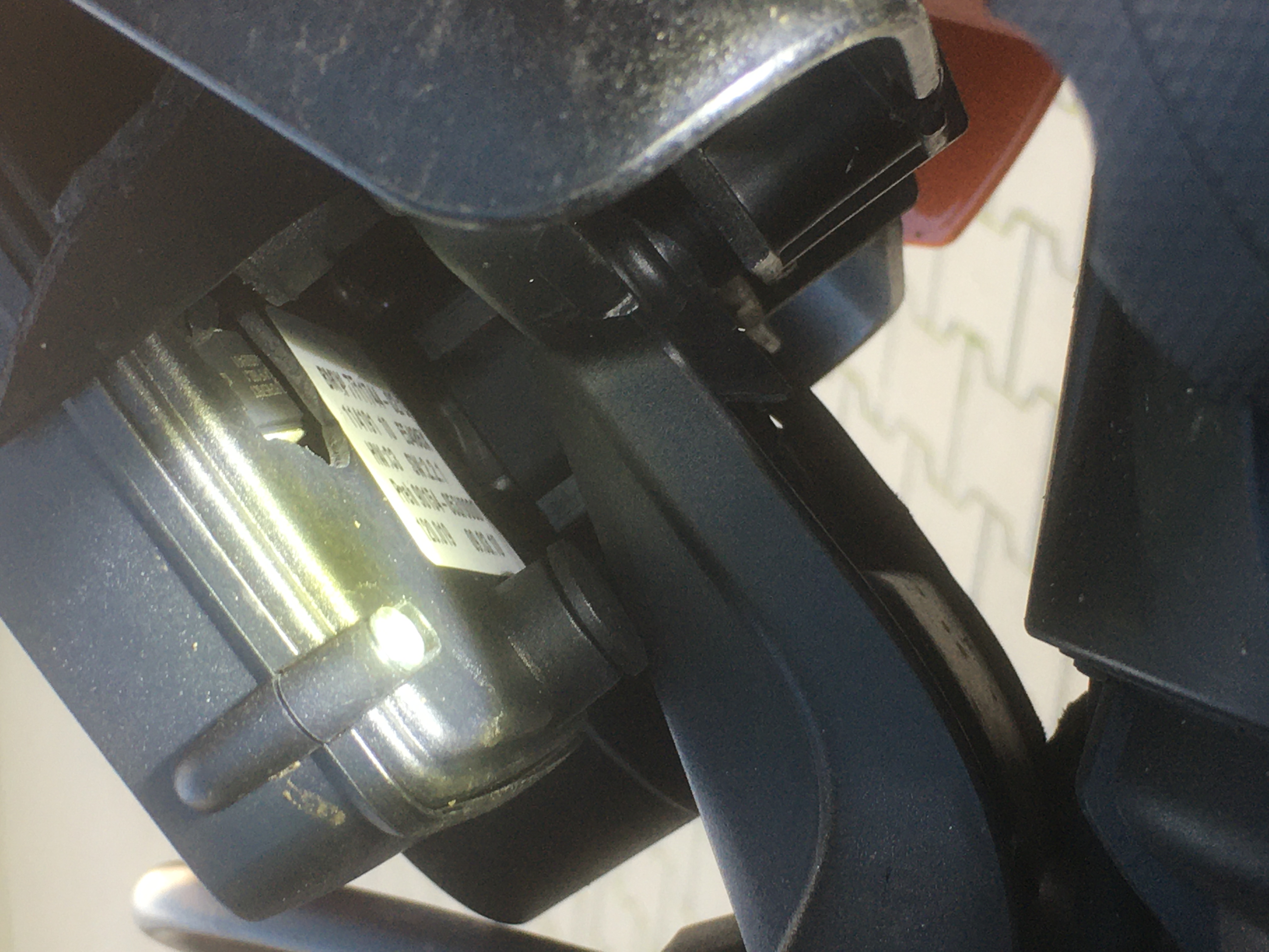

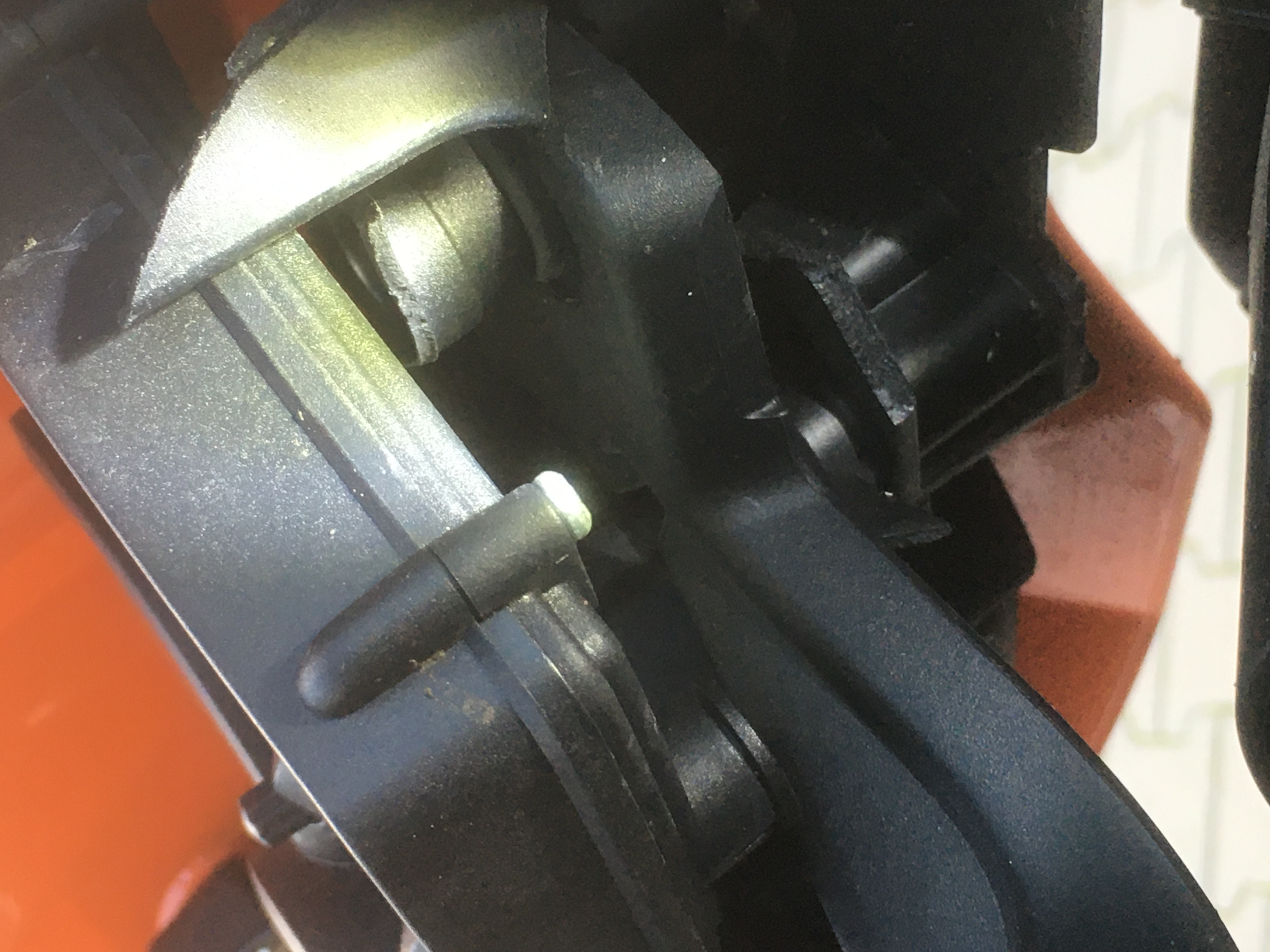

Beitragvon Mr_Wolf » 20.11.2020, 22:14
Man sieht's wirklich nicht gut, aber augenscheinlich scheint der Befestigungshalter auf der Bordcomputer-Seite ausgebrochen zu sein. Dann gibt's auf den Bildern noch ein recht spitzes Platikteil, das auch ausgebrochen aussieht? Insgesamt scheinst Du zumindest alle Teile beisammen zu haben, oder?
Wie auch immer. Das Plastik ist gut mit dem genannten GFK-Material reparierbar.
